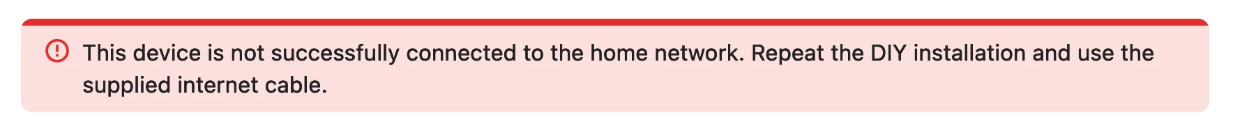

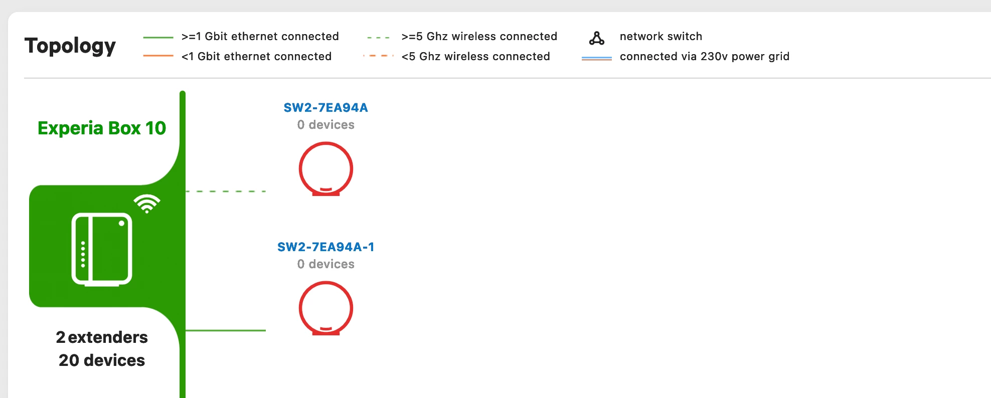

Echt waardeloos.. Vorige maand de update van het modem en de versterkers gehad, sindsdien werken de SuperWifi 2 punten niet meer. Alles al gereset, herstart enz. maar niks werkt.
Experia Box 10 : firmware V10.C.25.04.05
2x SuperWifi 2: Firmware: SW2.C.25.02.02
Voor de upgrade had ik Wifi op het modem ook uit staan. Dat werd geheel geregeld door beide SuperWifi 2 punten die beide via Ethernet verbonden zijn met het modem. Nu zie ik in de webinterface van het modem ook de volgende error: “This device is not successfully connected to the home network. Repeat the DIY installation and use the supplied internet cable.”
Gekke is dat je deze meldingen in de “Mijn KPN” app bij “Wifinetwerk beheren” niet ziet. Daar is alles groen maar er zijn geen devices verbonden met de SuperWifi2 punten. alleen met het modem.
Echt geen zin om de helpdesk te bellen omdat je dan eerst door het hele script heen moet en allerlei dingen moet uitvoeren die ik al meerdere keren gedaan heb.
KPN moet echt met een oplossing komen want dit werkt echt voor geen meter.

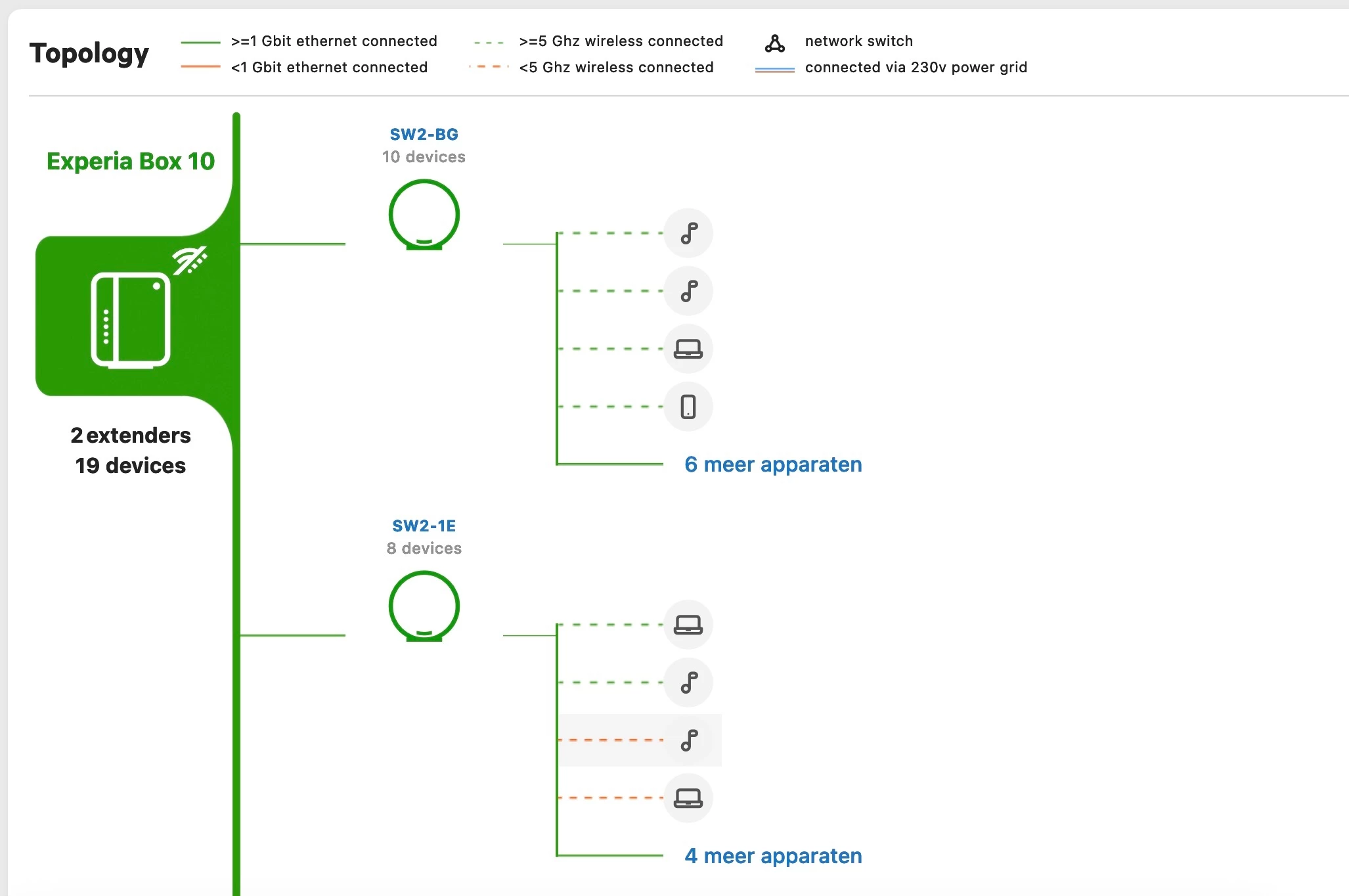

Ik heb op de Experia Box 10 nu inmiddels Firmware V10.C.25.08.03 en ik heb de Wifi op het modem uitgezet zodat alleen de twee SuperWifi2 extenders gebruikt worden. Deze opzet lijkt beter te werken. Foutmeldingen zijn weg in het dashboard van het modem en je ziet nu ook weer netjes de devices aan een extender zitten.
Echter lijkt het e.a. nog niet helemaal stabiel te werken. Heb sinds enige regelmaat dat het modem volledig onbereikbaar is en dat het e.a. pas na een herstart weer even goed werkt.
.. het is nog verre van optimaal.
