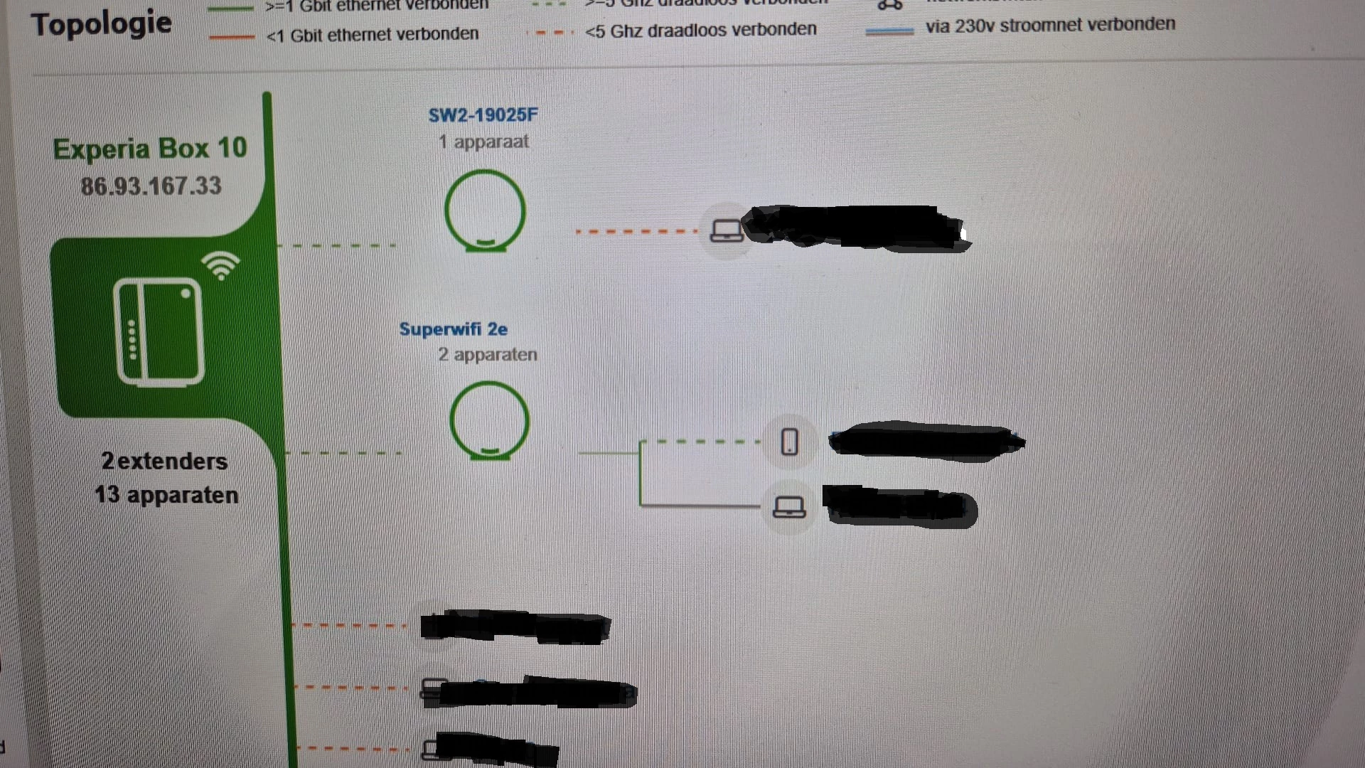

Even bij mijn schoonzus eea aan het instellen. Van KPN heeft ze een nieuwe zwarte Superwifi 2.0 gekregen ter vervanging van een kapotte witte Superwifi. De andere witte superwifi punt die ze ook had is nog goed.
Nu staat de Experia V10 op de begane grond, de nieuwe Superwifi 2.0 op de 1ste verdieping en de andere prima werkende witte Superwifi op de 2de verdieping.
Echter, de witte Superwifi blijft op de router koppelen, terwijl -naar mijn mening- gekoppeld moet zijn aan de Superwifi 2.0 punt op de eerste verdieping. Als een soort treintje om het zo te noemen.
Klopt dat?
Zie topologie screenshot hieronder.

Dat werkt vaak niet zoals je wilt. Altijd al zo geweest. Daar kan je ook niks aan veranderen door instellingen ofzo.
Mijn advies is altijd: sluit ze bekabeld aan. Dan heb je hier geen last van.

Die optie om bekabeld aan te sluiten hebben ze niet, is ook niet relevant voor mijn vraag
  • jan 30, 2026 2:28 p.m. UTC
Ter aanvulling, alle apparaten hebben de KPN software en de laatste firmware versies
