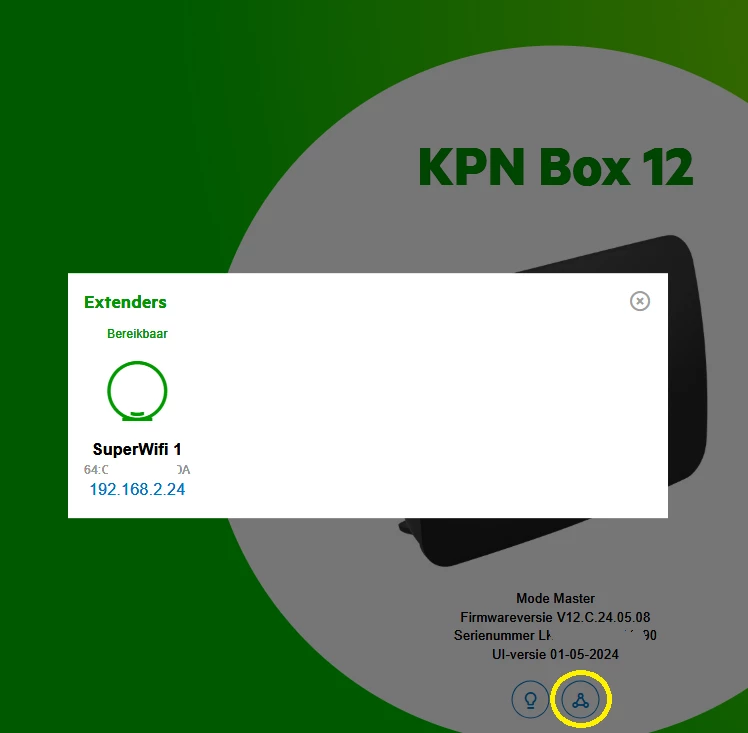

Hoi ​@Kokkiee. Welkom op de KPN Community!
Het kan zijn dat de handleiding wat achter loopt op de praktijk. Want als je de laatste modemsoftware hebt, dan klopt het dat de Wifi op de V10 gewoon aan kan blijven (als je SuperWifi versterkers hebt). Je kunt even controleren welke software op de modem staat door in de browser te gaan naar http://192.168.2.254 of http://mijnmodem.kpn. Als je op de nieuwe software zit, dan kun je het scherm wat hieronder getoond wordt tevoorschijn halen als je op de geel gemarkeerde knop drukt.
Dus als je dat ziet, dan is alles helemaal in orde :)
