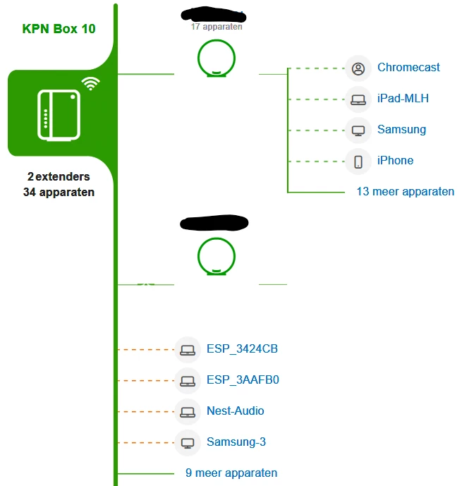

Hallo,
Ik heb 2 superwifi 2.0. Modem is V10
1e bekabeld aangesloten (master) - brand groen
2e bekabeld aangesloten, via verdeler - brand oranje
Waarom brand de 2e oranje, en het lijkt of apparaten ook nog op mn V10 draadloos zitten, maar ik lees dat de superwifi dit van de V10 over neemt? Geen idee waar dit fout gaat.

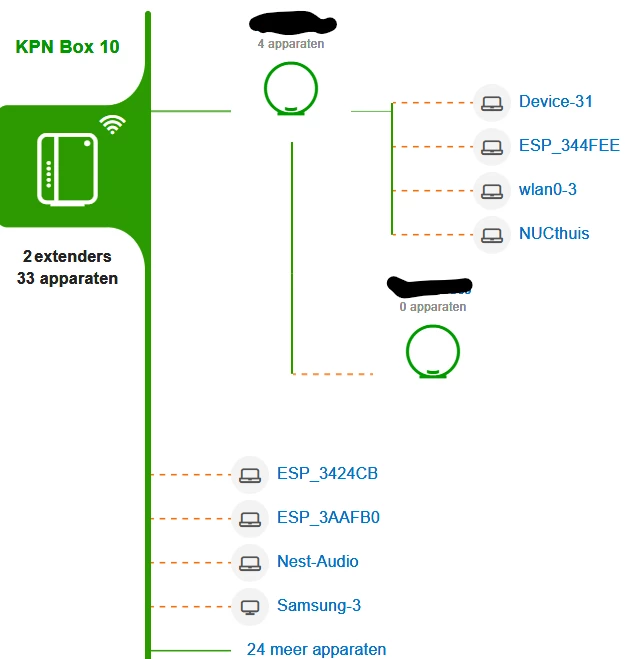

Nu naast elkaar gezet, 2e niet bekabeld, brand weer oranje:

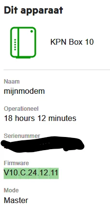

Welke softwareversie heb je op de v10 staan ​@morice ?
  • February 8, 2025
V10.C.24.12.11
Joep1965
  • February 8, 2025
Bij deze softwareversie is het modem ook een wifipunt geworden en doet ie dus gewoon mee met de rest. dat er één wifipunt oranje blijt is wel vreemd. Zeker als je em bekabeld. Misschien een rare vraag maar wacht je wel lang genoeg? Ik liep ook te tobben met een oranje super wifi maar dat bleek door mijn ongeduld te komen. Toen ik een half uur later ging kijken was ie keurig groen….

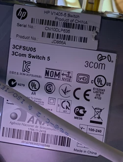

  • February 8, 2025
Deze staat ertussen.
Joep1965
  • February 8, 2025
100Mbps poorten lees ik dus dan wordt ie nooit groen. Maar hij doet het dan wel hoor.
  • February 8, 2025
Zo oud is die nog niet eens. Ik lees ergens 2016. Toen was 1000 mbit al behoorlijk standaard.
