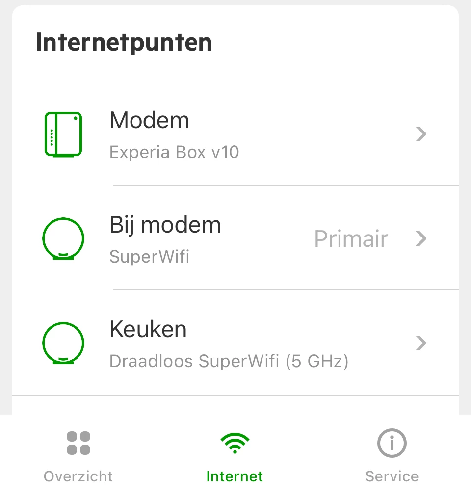

Hoi, ik maak nu een aantal jaar gebruik van de (witte) super wifi’s en an sich werkt dat prima tot recent.
Dus de boel een reset gegeven en herstart maar echt “super” vind ik de verbinding niet (meer).
De verbinding is minder stabiel en het viel me ook op dat de meeste devices aan 1 super wifi hangen, die het dichtste bij de modem staat. Die zal dan beide 2.4 en 5 GHz uitzenden vermoed ik.
Dus ik vraag me af of dat überhaupt beter verdeeld kan worden en hoe kan ik van beide wifi punten een gelijk stabiel signaal krijgen?
Ik had ze destijds gekocht om betere ontvangst in de tuin te hebben.
Ik heb er 1 in de keuken staan en de primaire bij de modem.

Ik heb precies dezelfde apparaten als jij, al heb ik beide SW's via een kabel aangesloten. En zo te zien heb jij ook de nieuwe kpn software nog niet (wordt ook nog niet uitgerold voor een V10 icm SW1), want dan zou de Thuis app niet meer werken. Sinds enige tijd kan de Wi-Fi op de V10 ook weer aan. Dat heb ik al een aantal weken en werkt prima. Ik heb de SW1 bij het modem nu dan ook een andere plaats gegeven. Technisch gezien niet écht een mesh-netwerk maar in de praktijk werkt het wel zo. Ik heb nu de V10 in de meterkast en op iedere verdieping een SW1; ook in de tuin goede Wi-Fi. Het enige nadeel is dat je van apparatuur die de Wi-Fi van de V10 gebruikt geen info meer kunt opvragen via de Thuis app zoals dat bij via de Wi-Fi van een SW1 verbonden apparaten wel kan. Maar met de nieuwe software zal dat tzt (op welliswaar andere wijze) ook wel weer goed komen.

De instellingen staan (gewoon) goed, dat check ik meestal direct.
De verbinding is sowieso minder stabiel en trager de laatste tijd. Dat geldt dan ook voor de super wifi’s.
Dit merk ik ook aan de ‘stb-nmc-400’ foutcodes die de laatste tijd in beeld komen en het kort bevriezen van het beeld. Ik vermoed dat dit door updates komt of het niet goed ge-update daar van.
