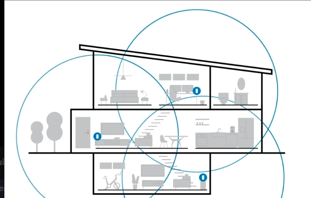

Radiozendamateurs gebruiken wel echte signaal versterkers om hun bereik via de ether te vergroten. Voor het mobiele telefoon netwerk zijn er niet voor niks meerdere opstellingen. Net als voor DVB-T2. Dit is 1 op 1 vergelijkbaar met meerdere toegangspunten in huis.
Wezenlijk moet met meerdere wifipunten in een woning de veldsterkte per punt juist omlaag.

Met meerdere wifipunten creëer je overlappende signalen.

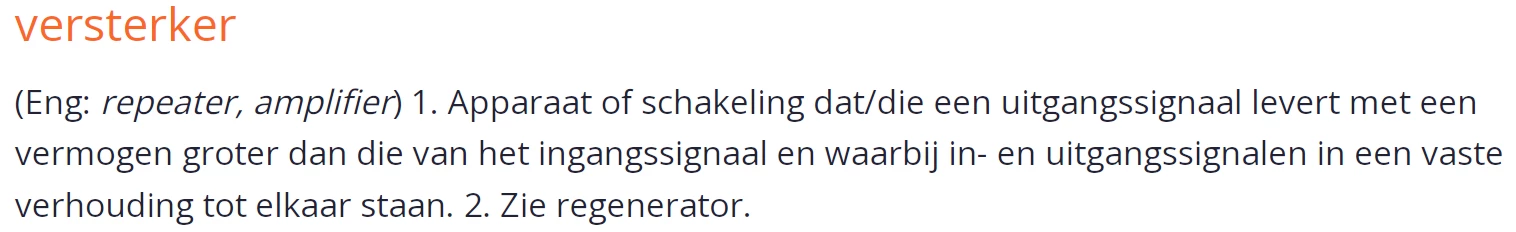

Betreffende de letterlijke betekenis , een bron in ENCYCLO.NL ;
  • aug 9, 2026 2:49 p.m. UTC
​@Len B
Er is maar 1 interpretatie mogelijk namelijk de juiste en dat is dat er geen wifi versterkers bestaan.
je hebt de werkelijke betekenis  van het woord  versterker gedeeld (waarvoor dank) aan die beschrijving voldoet geen enkele mij bekende wifi punt. Het is nog eerder zeker bij de oude generatie repeaters dat wat er uit gaat altijd de helft of minder is van wat er binnenkomt. Zie de reactie van TDN.

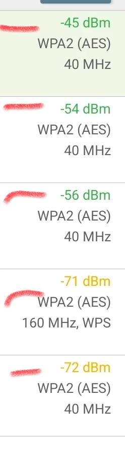

Ik heb drie wifi punten waarvan twee ExperiaWifi, ik heb een 200 Mb abonnement echter haal ik via de wifipunten rond de 100 Mb wat wordt er versterkt?  Nu is dit een bewuste instelling, ik kan ook een hogere kanaalbreedte instellen dan verbind ik via wifi rond de 500 Mb. Echter de verbinding met de buitenwereld blijft gelijk.
Die kanaal breedte is geen sterker signaal. Het signaal de veldsterkte is het dBm getal.
