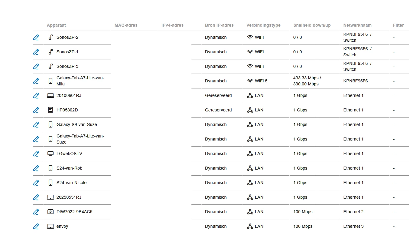

Waarom staan bijna alle draadloze apparaten aangegeven alsof ze met LAN op 1Gbps verbonden zijn?

Zojuist herstart van het thuisnetwerk gedaan.
Maar mijn S24 geeft nog steeds aan dat hij via LAN 1Gbps verbonden is met het modem.
Admin: meeverplaatst
Leen59
  • sep 21, 2025 5:32 p.m. UTC
Dit is een probleem in de weergave. Functioneel heeft dit geen invloed.
Kijk eens wat er gebeurt als je de S24 opnieuw verbindt met de WiFi.

robjanssen1977
Helper
​@Jan van KPN Heb de wifi op mijn telefoon uitgezet en daarna weer aan.
Maar het modem blijft weergeven dat mijn telefoon via LAN 1 Gbps verbonden is.
Maar het geldt ook voor meerdere apparaten:
  • De laptop van mijn vrouw die ook via de Wifi verbonden is.
  • Onze thermostaat ook draadloos verbonden
Maar toch wordt er bij deze apparaten LAN met 1 Gbps aangegeven in de interface.
Heb ook geprobeerd om toen ik de wifi op mijn telefoon uit had staan, want dan verschijnt mijn telefoon in de interface bij de "Niet meer verbonden apparaten”, om hem daar te verwijderen. En vervolgens mijn telefoon opnieuw verbinden, maar dan blijft het probleem nog steeds.
