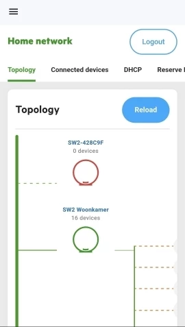

Even dacht ik vanmorgen dat de nieuwe update ws uitgerold. Alle sw2 branden groen. Maar in het dashboard waren alle sw2 rood en weer terug met oude initiĆ«le namen. Het netwerk een herstart gegeven maar dan kom ik erachter dat er geen nieuwe software is uitgerold en dat alle sw2 gereset zijn naar default instellingen, die in de woonkamer en op zolder moest ik weer opnieuw de wifi 6 compatibiliteiten instellen maar ze weigeren dit door te voeren, blijven staan op ā€œ klaargemaakt voor zelf instellenā€ waardoor de 160MHz blijft 20MHz en die in de slaapkamer blijft wel staan op wifi 6.
Ā
Ā
Ā
Een reset van de woonkamer en zolder sw2 lost het probleem op met de wifi 6 compatibiliteit. Die blijft nu weer staan. Toch jammer dat dit nodig was na ruim 1 week zonder problemen.
Ā

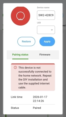

De plaatjes tonen de situatie voor de herstart. Na de herstart via de v10, bleven de sw2 op zolder en in de woonkamer weigeren om wifi6 compatibiliteit aan te zetten en heb ik beide individueel gereset op de devices zelf. Daarna kon ik ze weer via de v10 voorzien van de wifi 6 compatibiliteit.
Ā
inmiddels zijn ze weer goed, op de namen na. Ik heb de namen weer aangepast. Op de woonkamer en zolder werkt dat gelijk door. Op de slaapkamer sw2 blijft de originele naam staan maar in de overview staat de geresette naam. Die aanpassen werkt niet door in de sw2. Lijkt dus eenmalig te lukken als je de sw2 gereset hebt.Ā

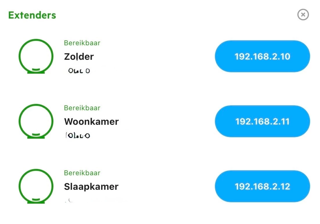

woonkamer sw2 werkt, slaapkamer sw2 uit topologie en zolder sw2 brandt rood. In de woonkamer worden nieuwe connecties niet geaccepteerd. De zolder sw kan ik wel op inloggen net als op de slaapkamer sw. connecties worden alleen opgezet met de slaapkamer sw en duren heel lang voordat het werkt.
zolder en slaapkamer sw2 zijn van ip adres gewisseld voor de herstart en na de herstart van het netwerk weer in oorspronkelijke staat terug gekomen, echter zonder de oude namen.
niets terug te vinden in de logs helaas.Ā
Zou je eens willen proberen of het helpt om de SW2 een vast IP adres te geven, ​@marceltervoert. Ik ben benieuwd of ze dan anders reageren.
Hi ​@Erik van KPNĀ
ik ga het instellen.

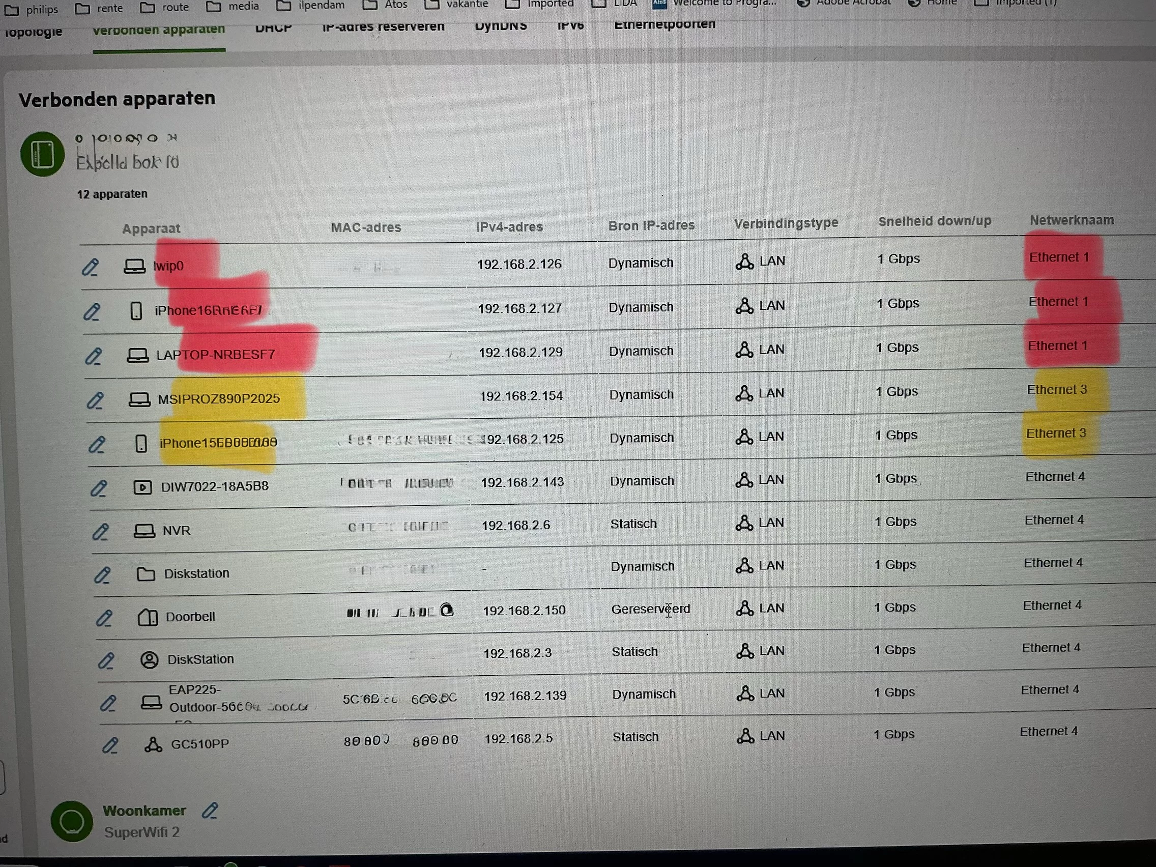

Helaas ​@Erik van KPNĀ
Ā
vanmorgen op zolder werkt alles prima, apparaten verbinden met de sw2 aldaar, lampje brandt groenĀ echter in de app staat dat deze offline is.
Ā
In thuisnetwerk, verbonden apparaten zie ik de devices (geel)die op zolder verbonden wel, omdat de sw2 aan ethernet 3 hangt van de v10. 3 apparaten (rood) in in de woonkamer worden in de topologie weergegeven op ethernet 1, dat is de sw in de woonkamer en die heeft wel een aantal apparaten gekoppeld maar deze dan weer niet.
config is wifi op v10 uit
sw’s op ethernet 1,2,3
switch op eth4 waarin alles van de meterkast hangt, zoals nas, nvr, doorbel, buitenaccespoint en de dig tv ontvanger

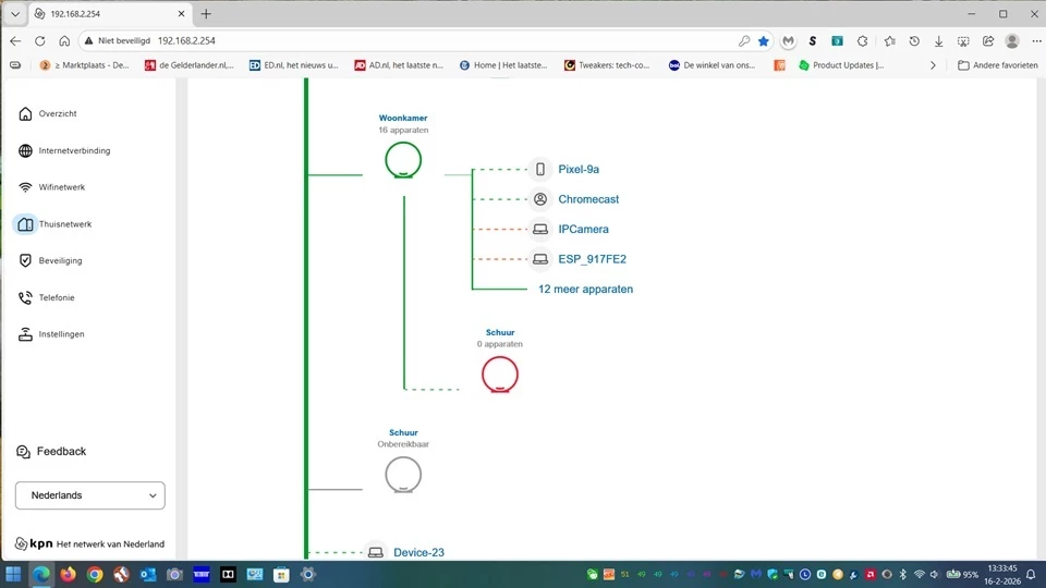

Gisteren wederom 2 sw2 die in de app op rood stonden en niet op het apparaat en waren die namen ook weer gereset. Vanmorgen maar weer een herstart uitgevoerd van het netwerk en voordat deze werd uitgevoerd was ook de 3e sw2 van naam gewijzigd. Na herstart lijkt het weer te werken qua topologie.
Bij mij constateerde ik vanmorgen datĀ SW2 #3Ā eruit lag in hetĀ v10 overzicht met status : ā€˜Onbereikbaar’ .
Zondagavond rondĀ 23:00 nog v10 gecontroleerd: Alles OK.
De SW2 #3Ā  was zelf wel groen.Ā  Toch even gereset (stroom eraf/erop)Ā  en na lang groen en blauw knipperen uiteindelijk weer volledig groen, maar nog steeds ā€˜Onbereikbaar’ in v10 overzicht. ook na opnieuw inloggen om e.e.a. te verversen...
Domotica pparaten die toch echt via 2.4G ergens aan WiFi hangen en Niet in het overzicht
bij W2 #1Ā noch #2 voorkomen staan in het overzicht geboekt als verbonden via LANĀ  ???
Noot:Ā  alle 3 de SW2’s zijnĀ  bedraad aangesloten ā€˜voor het beste WiFi resultaat’,
Ā  Ā  Ā  ze staan te ver uit elkaar om via WiFi goede verbindingen te waarborgen.
Ā  SW2 #1Ā  direct in de meterkast bedraad aan de v10.
