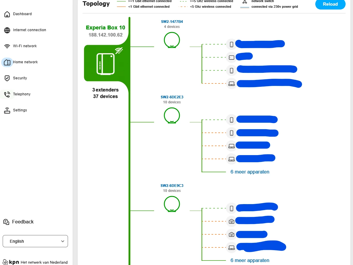

Hi ​@Erik van KPN , ​@marceltervoert ,
Er zijn grote verschillen tussen wat ik zie in het overzicht van de v10  en vanuit de  MijnKPN app.
De info in de App  is oud/update traag en onbetrouwbaar gebleken, of ik snap het niet helemaal….
Voorbeeld vandaag:
v10 overzicht, alle 3 SW2’s netjes in overzicht met respectievelijk   4, 10 en 10 devices verbonden.
Zie overzicht onderaan.
Genoemd wordt:
      3 extenders   ::  SW2  #1,2,3
    37 apparaten  ::24 via WiFi  via  SW2  #1,2,3  en de rest  bedraad,
                                via switches, maar worden netjes in het apparaten overzicht getoond.

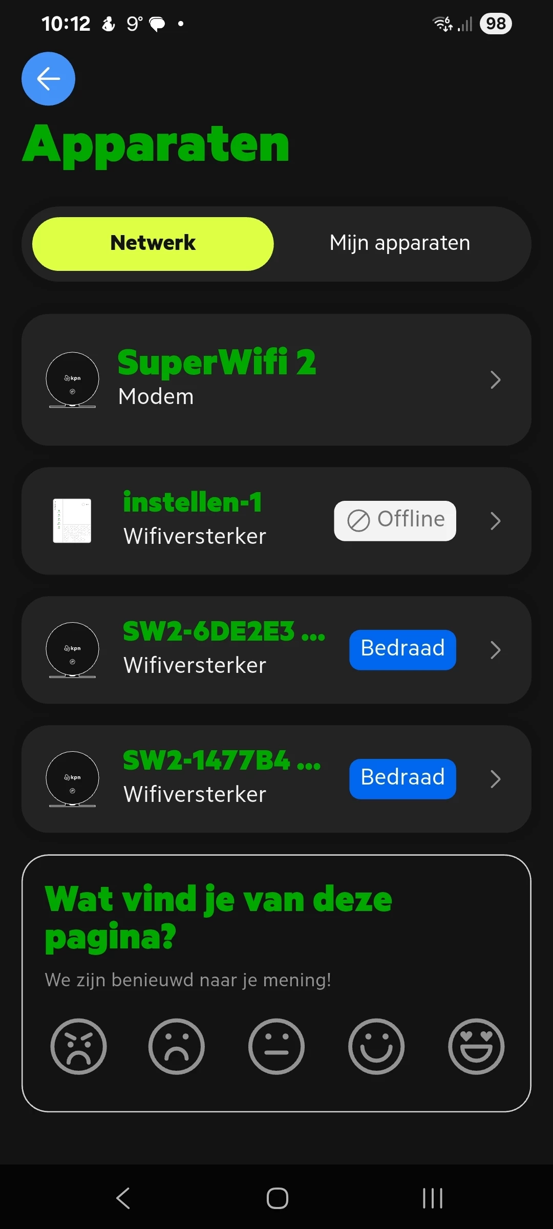

In de App:
Het v10 modem  zelf, staat er als:  ‘instellen-1 Wifiversterker:  Offline’
   OK, WiFi van de v10 staat uit …  dus is te verklaren.
SW2 #1 : Bedraad, in meterkast, direct op  de v10 aangesloten:
  staat genoemd als   ‘SuperWifi 2 Modem’
  Verbonden apparaten:  27 -
 Terwijl er in het  v10 overzicht staat dat er   4  apparaten mee verbonden zijn.
Blijkbaar neemt hij de #1   als ‘basisstation’ ?
   Telt hij hier de  13 bedrade apparaten  en de 4 via WiFi  ????
SW #2 en #3 : Via switch op eerste verdieping
    Beide Genoemd als  ‘Wifiversterker  [Bedraad]
        (Eerder vanochtend stonden ze niet als   [‘Bedraad’]  in blauw
         maar als [‘Zwak signaal’]   in oranje  ???   )

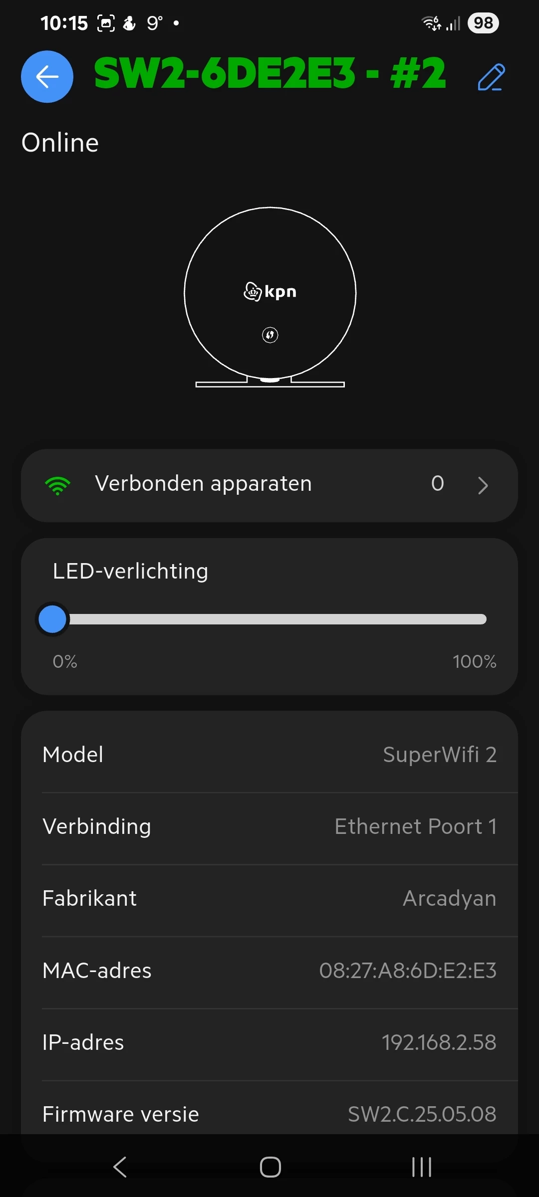

 Maar in de informatie:
  • Met de namen die ik ooit aangepast heb,
          met het   ‘… - #2’ / ‘#3’   nr  erin wat je Niet in het modem overzicht ziet…
  • Met Verbonden apparaten:  0
    Terwijl er toch echt  10  met beiden  verbonden zijn
  • Met LED-verlichting op  0%  : Terwijl   de lampjes gewoon vol branden.

  • Waarom staat  SW2  #1  in de app als ‘Modem’ genoemd, met 27 i.p.v. de echte  4  apparaten.
  • Waarom is de informatie in de app, b.v. van  SW2  #2 en #3   verouderd/anders/Fout t.o.v.  de informatie in de v10 ?

Overzicht v10
MijnKPN app overzicht:
Voorbeeld informatie SW2 #2

De SW2. 1477B4 is #3, met 4 devices.
De SDE9C3 IS #1, met 10 devices en rechtstreeks op de v10 aangesloten..
Nu snap ik de info in de app dus helemaal niet meer...
We zien dat de weergave van dingen in de topologie van het modem niet altijd even goed werkt. Dat heeft te maken met hoe het modem ‘ziet’ wat er aangesloten is en hoe. En hoe vaak de interne database die daarmee dan gevuld wordt bijgewerkt wordt. Dat is dan niet per sé een probleem, verversen van de weergave kan helpen, of even afwachten. In de basis geldt: als de apparaten verder goed werken, dan is de weergave niet zo belangrijk. De app gebruikt in de basis diezelfde gegevens als het modem, maar omdat het wel een eigen ding is kan je daarin dan toch weer andere dingen zien dan in het modem. Stukje communicatie die dan scheefloopt.
