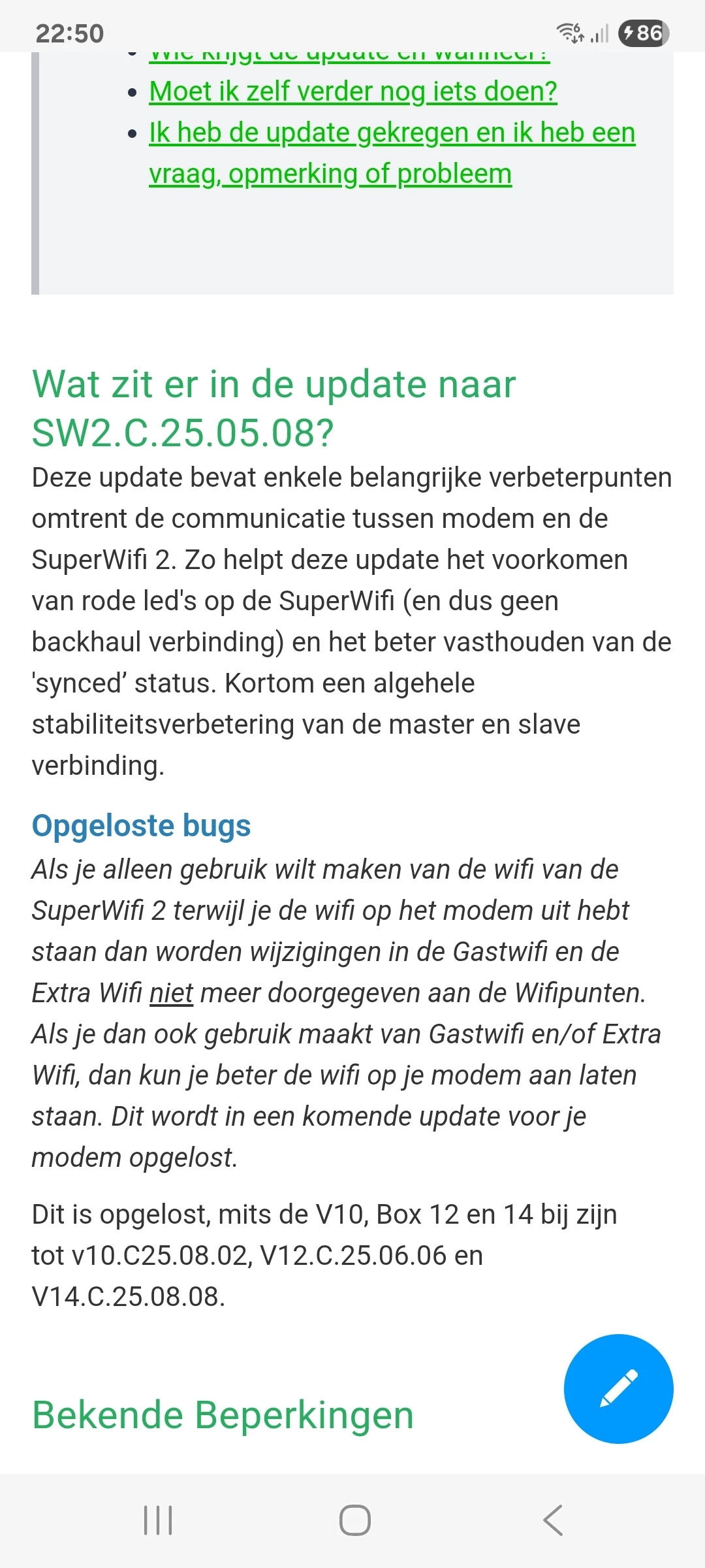

Heb je nu de versie SW2.C.25.05.02 of 05.06? Dan kun je ook handmatig updaten naar deze versie met de upgradeknop in de webinterface. Lukt dat niet, of heb je een oudere versie? Reset dan je SuperWifi 2 en sluit hem bekabeld aan. Laat hem ongeveer een half uur aangesloten. Hij zal dan de update binnenhalen en installeren.
  • sep 13, 2025 6:31 a.m. UTC
De update naar SW2.C.25.05.08 is gelukt.
Ik vind het alleen nog vervelend, dat ze bij de klantenservice zeggen dat ik maar nieuwe superwifi punten moet aanschaffen, omdat ze verouderd zouden zijn. Terwijl het probleem ontstaan is na een software update en ook eindelijk weer wordt opgelost met een software update.
Gelukkig is het probleem dan nu opgelost doordat de nieuwste update is binnengehaald.
