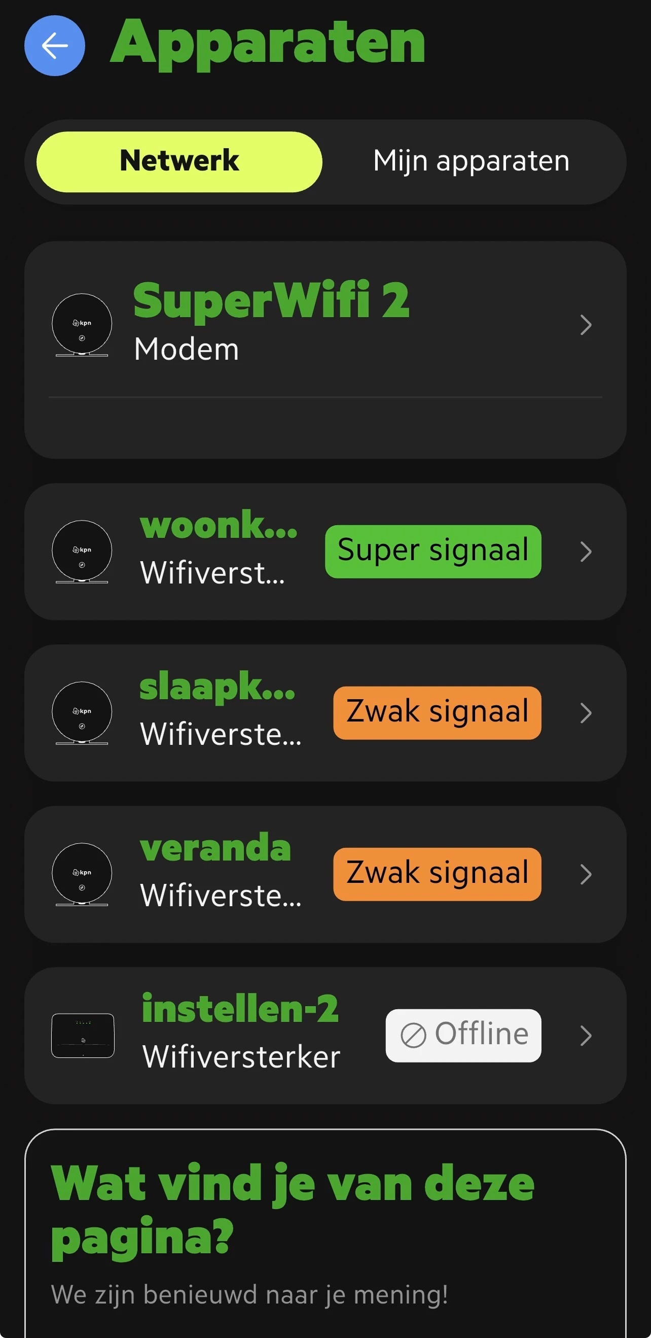

Iemand hier ervaring mee want ik heb echt elke keer wel iets met kpn en super wifi mijn modem staat nu onderaan als of line en ook niet alle gekoppelde apparaten zijn zichtbaar.

Hoi,
bedankt voor je reactie maar de superwifi punten staan prima (staan al maanden zo en geen probleem) maar sinds een maand heb ik vaker problemen met mijn kpn router ( die nu offline staat zoals te zien in de foto, instellen-2 en mijn super wifi waarvan het eerste punt nu ineens een superwifi modem is. :-). Ik vraag me dan ook af wat er gebeurd want als ik met de pc inlog op de router zijn er 51 apparaten online. Kortom het is een grote … en ik snap er niets vandaag

Waarschijnlijk heb je last van de laatste software update die niet alleen rete instabiel is maar waarbij ze het ook een goed idee vonden om de backhaul van de wifi punten alleen nog maar via 5 GHz te laten verlopen waardoor ze dichterbij elkaar moeten staan om goed met elkaar te communiceren.
Dus het standaard advies zal luiden, reset alles en zet de wifipunten dichterbij elkaar, en houd je adem niet in tot de volgende software update want dat kan nog wel even duren voordat ze hun eigen rommel hebben opgeruimd en een rollback naar een goed werkende situatie zit er niet.

Ik heb meerdere superwifi versterkers 2.0 waarvan er een constant een zwak signaal geeft, ook als ik deze bij het modem of op de plek van een wel goed werkend punt plaats. Ik heb toch het idee dat deze of gewoon stuk is of er iets in de laatste update (daarvoor werkten ze allen goed) niet goed werkt. Alles al gereset, deze meerdere malen.

Wat je nog zou kunnen doen is inloggen op desbetreffende sw punt en dan opnieuw laten opstarten.
Bij mij bijvoorbeeld is sw punt in eerste instantie draadloos verbonden met v12 modem, maar omdat afstand te ver is verliest die dus connectie.
Na de herstart Verbind het sw punt bij mij met bekabelde sw punt welke in woonkamer staat en dan blijft het wel werken ( een week en met veel mazzel 2 werken)

Heb je een v10 modem of v12 modem? Want ik zie wel dat bij super wifi 2 daar onder modem staat en ik zelf zou v10 of bijv v12 daar verwachten.
En instellen-2 staat op offline, dat is ook een sw punt?
Ik zelf zou voor complete nieuwe installatie gaan, ondanks best wel een werkje kan zijn.

Op een punt na werkt alles verder prima. Het is een V12 modem. Alles opnieuw instellen heb ik al geprobeerd met hetzelfde resultaat.

Dus je hebt de wifi op je v12 uitstaan?
  • March 27, 2026
Nee die staat niet uit, die is gekoppeld op hetzelfde netwerk als de superwifi punten (allemaal een netwerk).
