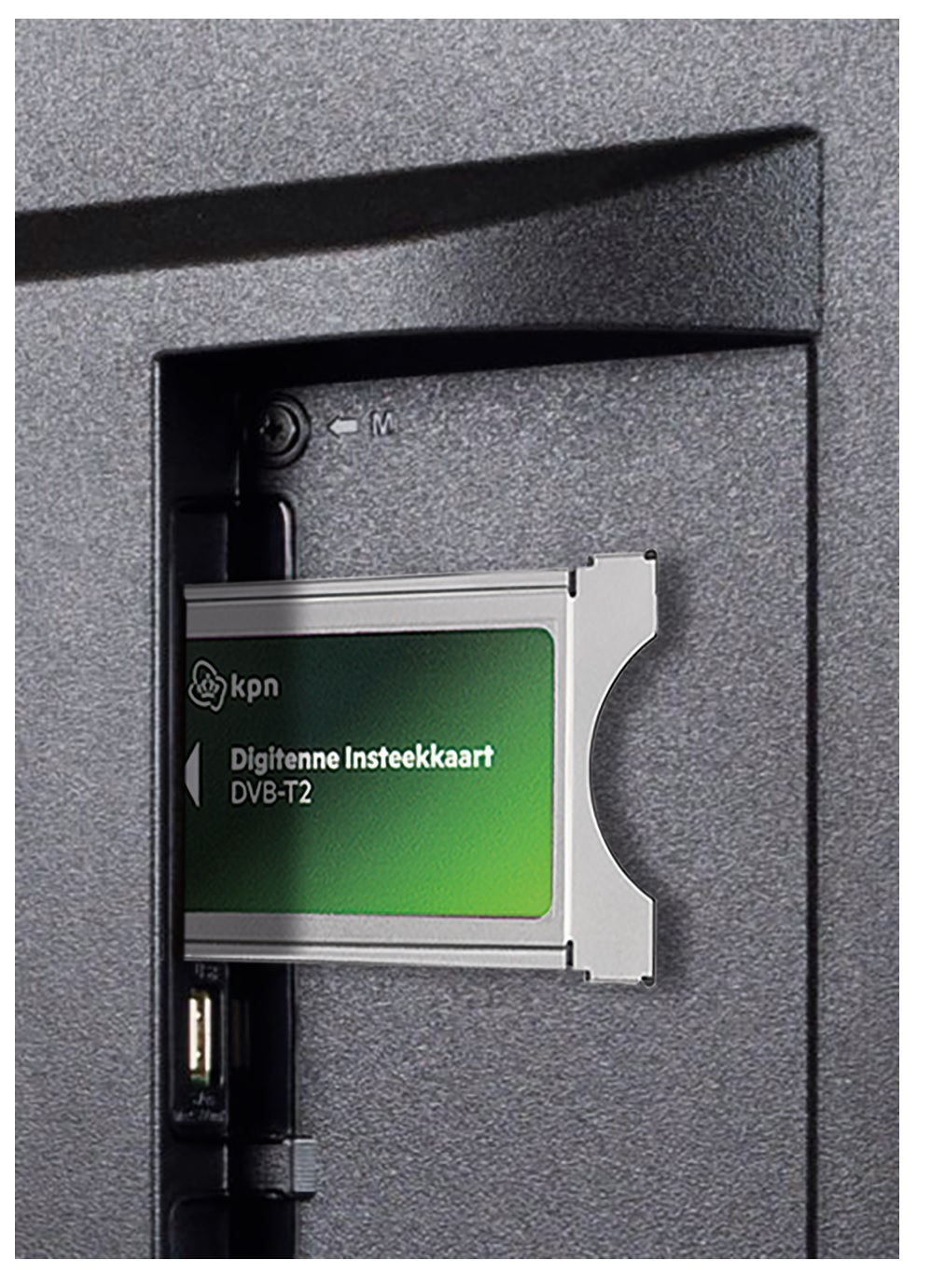

Vlgns mij zover mogelijk zonder bruut geweld aangedrukt, voel ook dat laatste stukje wat stroever gaat maar verder gaat tie niet.. ook geplaatst zoals eerdere geposte afbeelding.  Module past op geen andere manier.

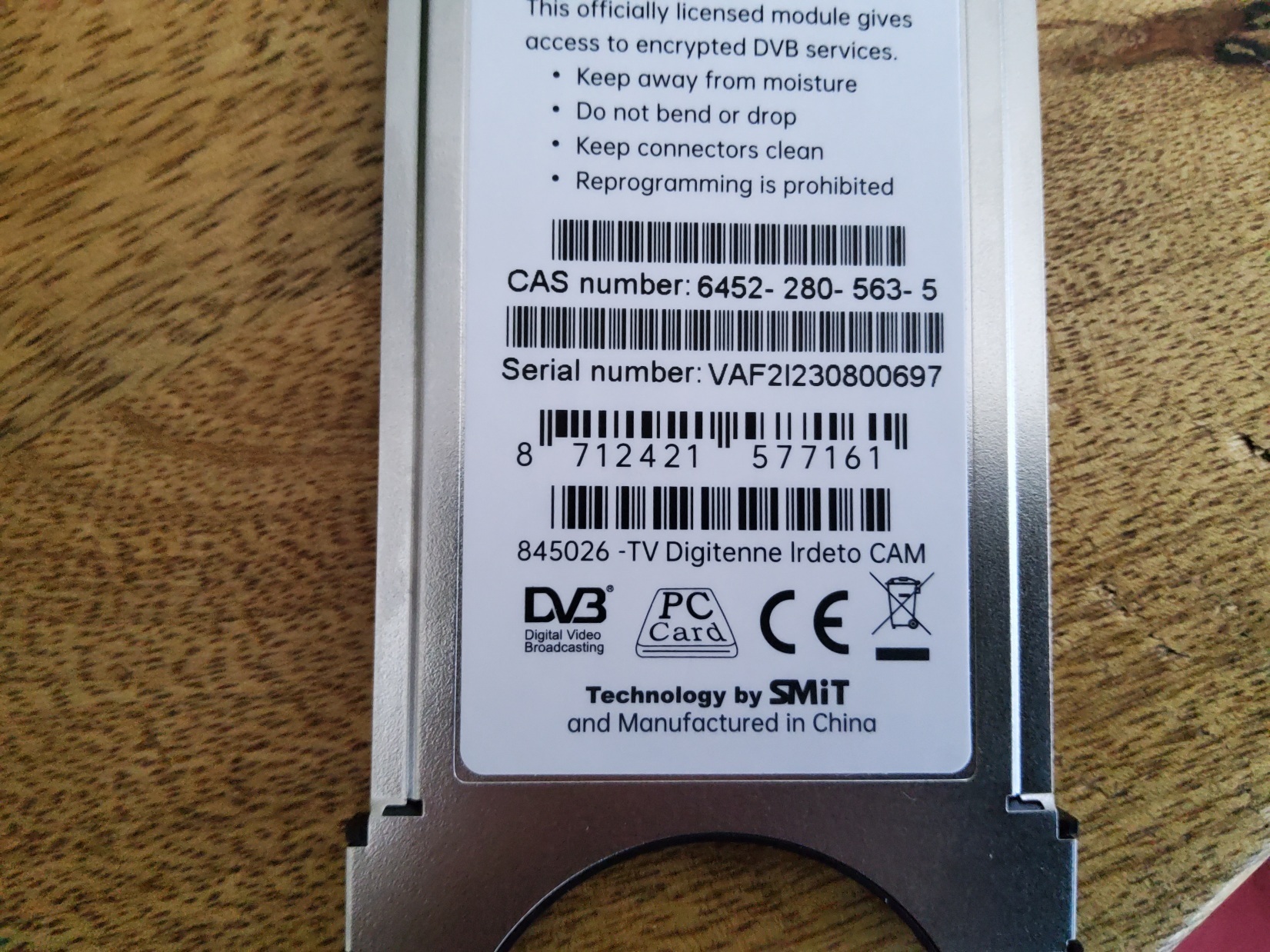

Volgens me is deze een oude Digitenne CI+module 1.3. Nu hebt je module 1.4 nodig.

 Hoe zie je welke versie ik heb?
  • April 5, 2025
Dat CI+-module is prima, daar ligt het niet aan. Mogelijk heeft die TV een verouderd type 1.3 aan boord. Ik kan dat zo snel niet terugvinden.
