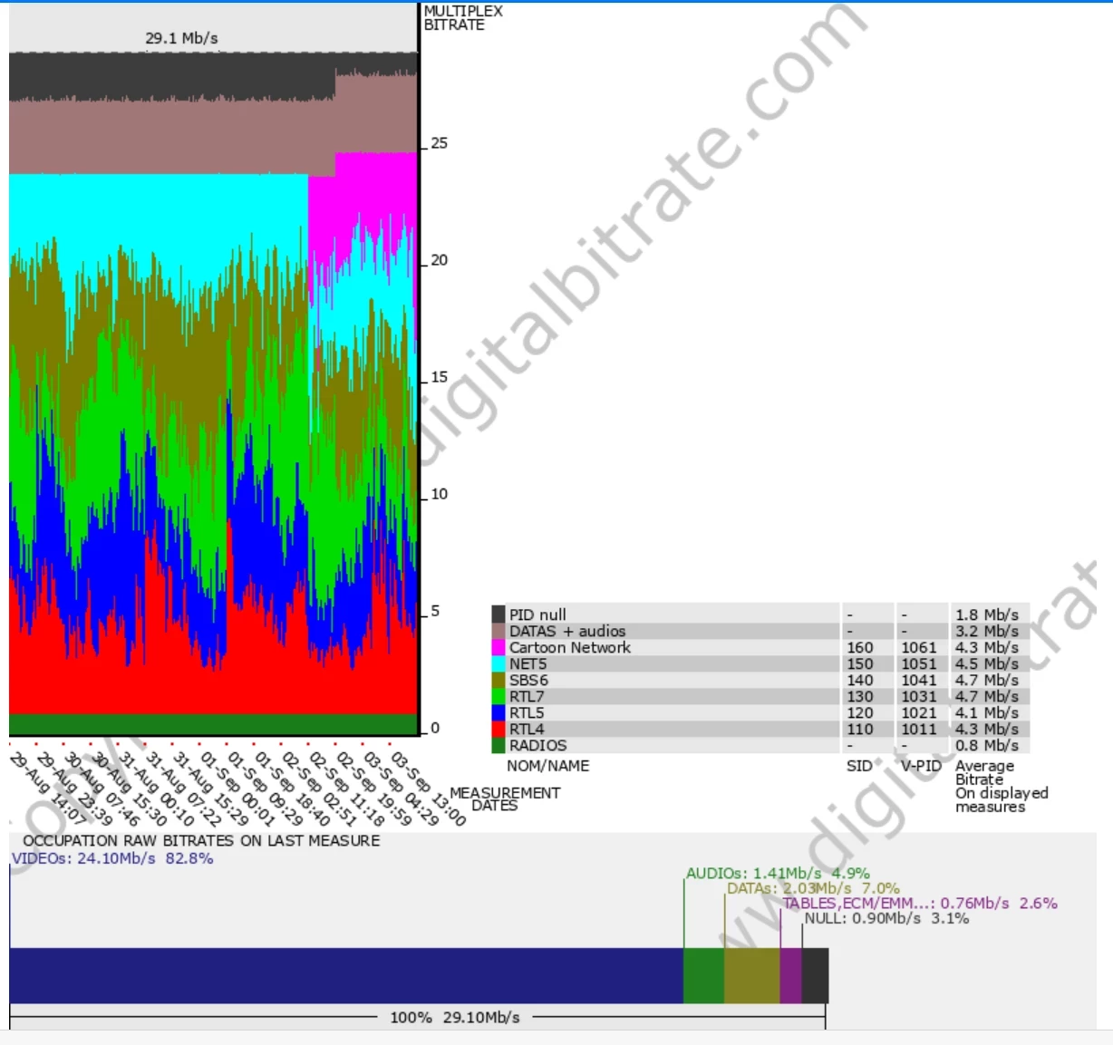

Begrijp me niet verkeerd, fijn dat deze zenders nu geen zendernummer meer delen, maar… Goede marketing hoor:Ā ā€œMeer bandbreedte beschikbaar!ā€. Er is niks gewijzigd aan de beschikbare bandbreedte. Alleen de benutte bandbreedte is gewijzigd.
Ā
Onderstaande afbeelding is van TS2314. Voorheen was er ongeveer 2.5Mb/s aan PID null (lees: ongebruikte bandbreedte). Na de toevoeging van ONS is dat nog 1.9 Mb/s. Die ruimte was er dus altijd al, maar wordt nu ook gebruikt. De 7 videostreams samen kregen voorheen 24.4Mb/s, in de nieuwe situatie delen 8 videostreams samen 25 Mb/s.
Ā
Ā

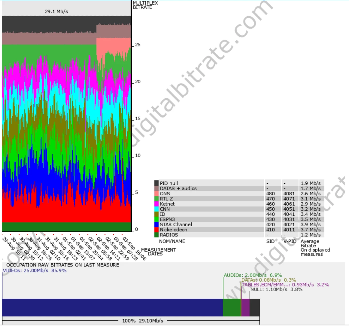

Hetzelfde verhaal geldt voor TS2311, waar Cartoon Network aan toegevoegd is. Ook daar is effectie 0.5Mb/s extra ruimte in gebruik genomen voor de videostreams, en de vrije bandbreedte afgenomen van 2.3Mb/s naar 1.8Mb/s,Ā De 5Ā videostreams samen kregen voorheen 23.6Mb/s, in de nieuwe situatie delen 6Ā videostreams samen 24.1Ā Mb/s.
In beide gevallen geldt: de andere zenders leveren in aan bandbreedte om dit mogelijk te maken. Effectief is de kwaliteit van alle zenders dus iets achteruit gegaan.
Ā
Ā
