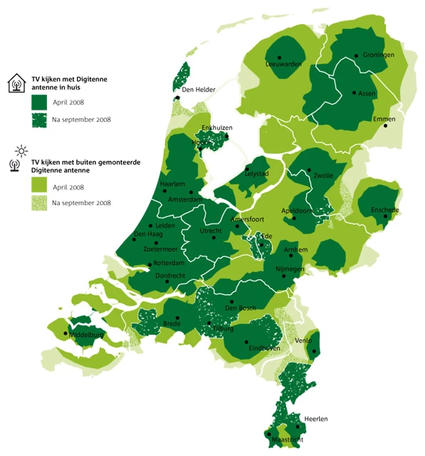

In bepaalde delen van Limburg is er inderdaad weinig tot geen ontvangst mogelijk. Check dit oude kaartje uit 2008 wat nog steeds actueel is:
Het signaal in Limburg is niet onlangs gewijzigd.

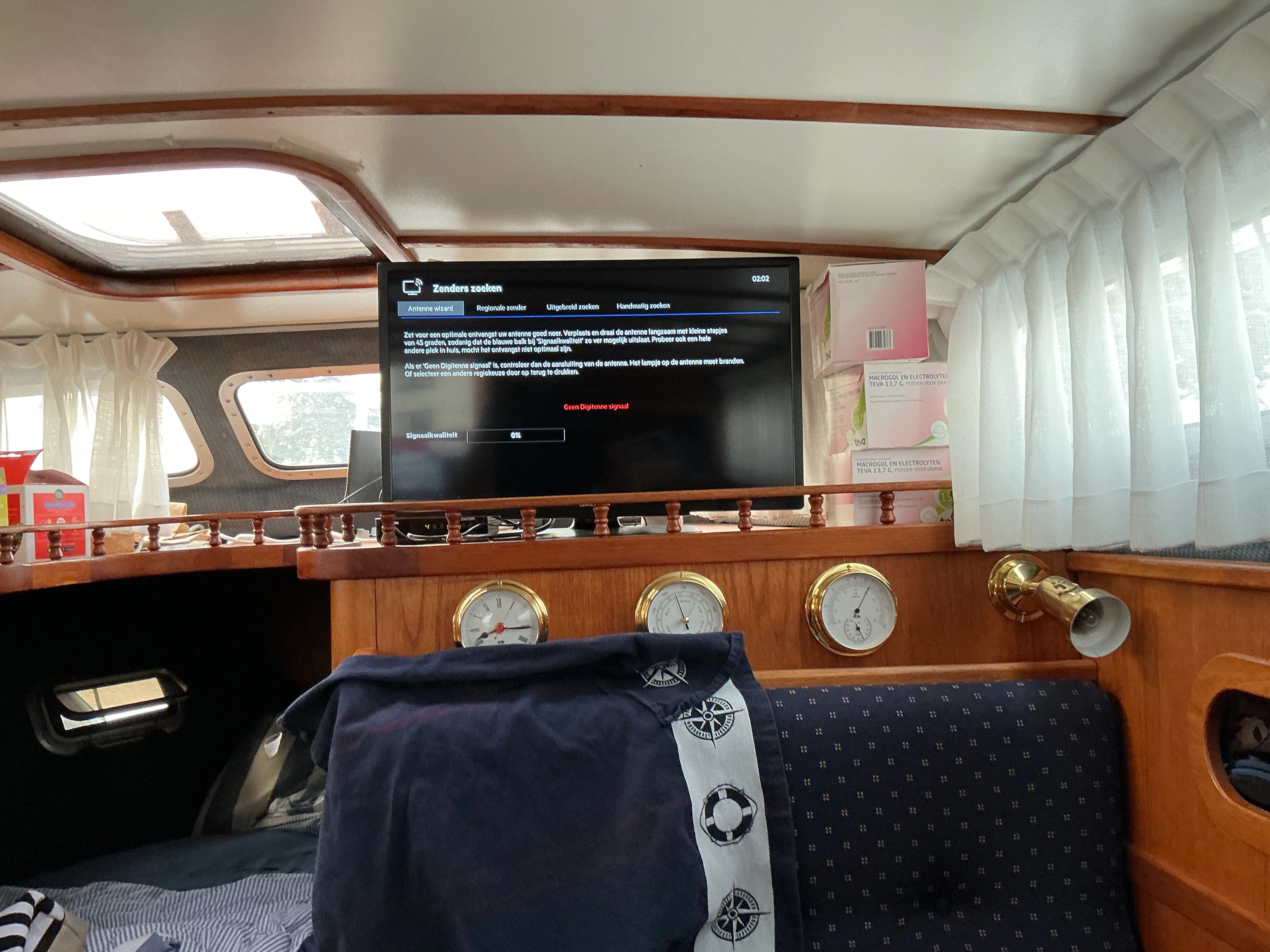

Dit is wat ik krijg te zijn in Weert
Ik kan m’m antenne draaien, schuiven, hoog… enz houden maar 0 is 0.  2008 is achterhaald en we leven nu in 2025

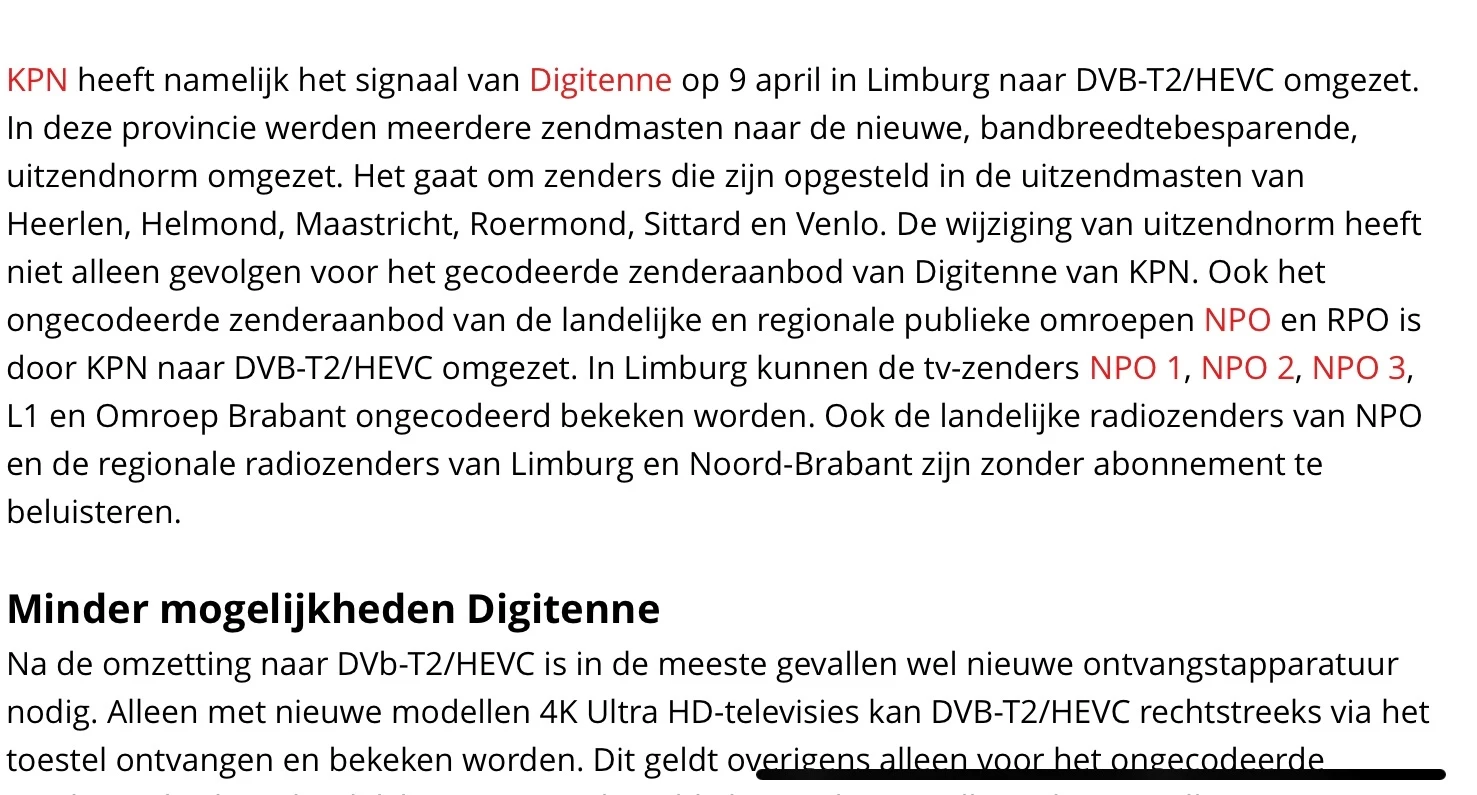

Dit is artikel in totaal tv uit 2019. De inhoud spreekt voor
Jammer dat er geen gehoor door KPN is gegeven.

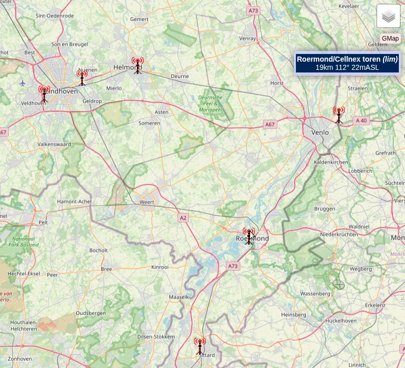

Weert :
Actuele kaart, Roermond op maar 19km.
Maar daar kunnen allerlei obstakels tussen staan uiteraard.
Met een goede, hoge antenne en een GOEDE ontvanger zou het wel kunnen.
Maar water heeft de neiging om een laag punt te zoeken :-)
En voor een nachtje ergens liggen ga je niet heel veel overhoop halen, dan toch maar een schotel ?
Daar zou ik voor kiezen, en dan een ontvanger voor de vrije DVB-T kanalen er bij, voor de leut.
Ik zie dat je de antenne binnen naast de TV hebt staan. Met de antenne binnen in de boot gaat het in Weert nooit lukken.

De dichtstbijzijnde zendmast is Roermond op niet al te hoog vermogen. 10 kW, 22 km. Dat gaat niet lukken met de antenne naast de tv (foto). (Begane grond, binnen X)
Plaats de antenne eens op het dak, door dat luik. Bij voorkeur nog wat hoger (mast?).
Daarna eerst fabrieksreset.
Vervolgens opnieuw zenders zoeken met Uitgebreid zoeken. Mijns inziens moet het dan wel lukken.

Je zou als experiment kunnen proberen om de antenne rechtstreeks op de tv aan te sluiten en dan vanuit het tv menu naar zenders zoeken.
O ja, nu ik nog eens goed naar de foto kijk zie ik de ontvanger en het menu op het scherm.
De antenne aan een bezem plakken en door het dakluik steken.
Als dat werkt dan is een insteekkaart voor in de TV een optie, als de TV dat aan kan.
