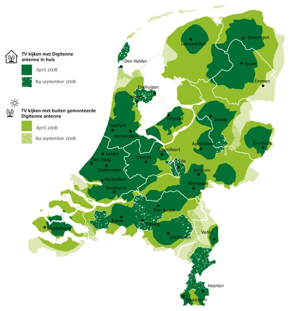

OK,
Lage Mierde ligt aan de rand van het ontvangstgebied. Je hebt alleen kans op ontvangst als je de antenne buiten op een hoge plek zet (minimaal vijf meter hoog) en dan de antenne uitricht naar Eindhoven. Staat de antenne binnen, dan ga je geen ontvangst krijgen.
  • September 23, 2025
Ok
Deze is eigenlijk niet voor mij maar voor een familielid.
Die woont in Reusel (5541CE)
Zou dat met een binnen antenne wel lukken?
Nee, ook in Reusel gaat het met de antenne binnen zeker niet lukken. Zowel Lage Mierde als Reusel liggen te ver van de zendmast vandaan. Beide plaatsen liggen vlakbij de grens en daar stopt de ontvangstmogelijkheid van Digitenne. Dat kun je goed zien op het kaartje hierboven. Het is niet anders.
Alleen als je de antenne bovenop het dak van je huis plaatst, dan heb je kans op ontvangst. Maar dan is het nog steeds geen zekerheidje.
