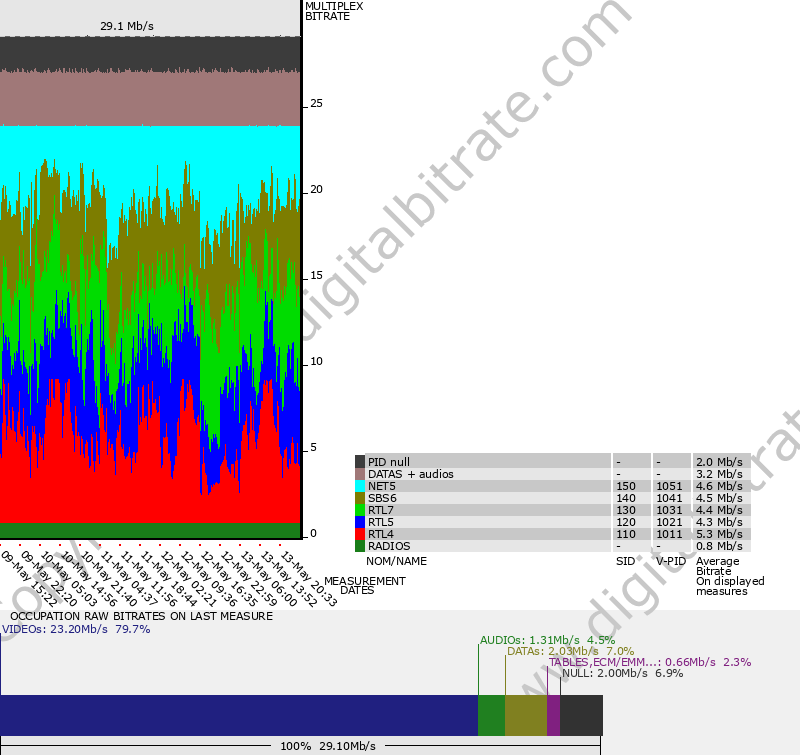

Willen jullie bij de Digitenne-specialist binnen KPN eens navragen of er geen ruimte is voor een extra zender? Denk dan aan bv Viaplay TV.
Op NTS 1 zijn er maar vijf TV-zenders en die hebben dan ook een flink hogere bitrate in vergelijking met de zenders op de andere frequenties.
Sowieso vraag ik mij af wat het datakanaal SSU_ON3001TZAP daar nog voor functie heeft. Die ontvanger wordt al jarenlang niet meer gebruikt.

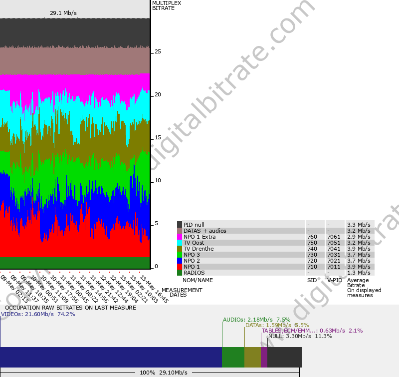

Ter vergelijking RTS :
De gemiddelde bitrate van de NPO-zenders is lager dan de vijf zenders van RTS 1.

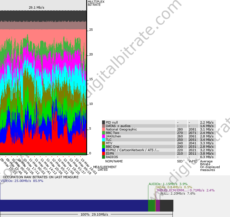

En NTS 2 :
Hier hebben de acht TV-zenders maar net iets meer dan 3 Mb/s gemiddeld.

Ik zou denken dat er bij RTS 1 best nog wel een zesde TV-zender bij kan.

Jaren terug is er op de RTS een uitbreiding geweest van vijf TV-zenders naar zes TV-zenders. NPO 2 Extra kwam er toen bij, later werd die zender vervangen door NPO 1 Extra.
