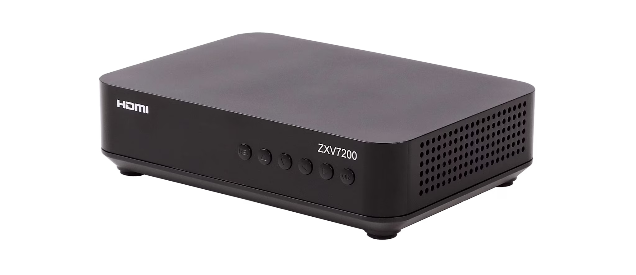

Ja. Dat heb ik ook eens gehad met de ZXV7200 van kpn. Na even op stand-by was het weer oké.

Samsung? Welk type is het? Weet je zeker dat je daarin de module hebt? Of is het toch een los kastje ZXV7200?

Geef daarna een opdracht zenders zoeken via jouw TV. Indien je toch een ZXV7200 hebt, dan een opdracht uitgebreid zenders zoeken geven.

Ik heb geen module maar inderdaad de ZXV7200.

Ik heb de ZXV7200. Maar zoals gisteravond kon ik het commando uitgebreid zoeken niet geven. Waarschijnlijk omdat ik totaal geen signaal had.

Ok duidelijk,
Probeer dan dit eens:
1/ Haal de ontvanger eerst even helemaal van de stroom af.
2/ Zet de antenne op een mooie hoge plek.
3/ Zet de ontvanger weer aan.
4/ Ga in het menu eens terug naar de fabrieksinstellingen. Hiermee reset je de ontvanger.
5/ Geef een opdracht uitgebreid zenders zoeken.
6/ Draai de antenne bij aan de hand van de signaalmeter uit het menu.

Ik heb een proefopstelling gemaakt aan de andere kant van mijn stacaravan. De antenne met plakband aan een houten "mast" vastgemaakt daar ik geen montagebeugel voor de antenne heb. (Funke dsc 550) De antenne steekt nu ca. 1,2 meter boven de dakgoot uit. Ik heb hier wel twee coax kabels voor moeten gebruiken om de goede lengte te verkrijgen. Helaas hangen de verbindingsconnectoren nu buiten in de lucht.
Daarna het gehele protocol doorlopen waarbij ik de regiokeuze op Gelderland heb gezet i.p.v. Utrecht (waar ik tot nu toe altijd ontvangst heb gehad) en zowaar nu heeft de ontvanger volgens mij alle beschikbare zenders gevonden met een goede signaalsterkte. Ook is de zendernummering nu weer 1, 2, 3 etc. I.p.v. boven de 200. Gek genoeg heb ik nu de beste signaalsterkte met de antenne vanuit mijn positie grofweg gericht richting Amersfoort.
