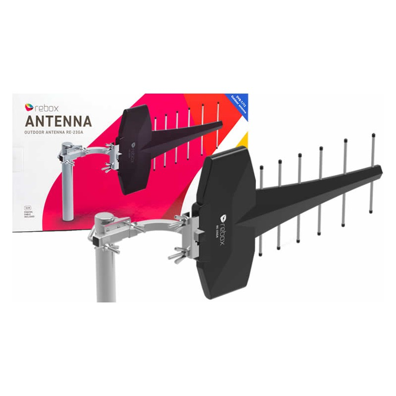

Hallo ​@Wiend ,
De antenne hierboven is natuurlijk prima, maar wel uitverkocht.
Deze antenne is ook uitstekend en is nog wel te bestellen:
ttps://digitennes.nl/antennes/478-rebox-re-23ga-dvb-t2-power-plus-buiten-antenne-80km-8717056977386.html
Rebox RE-23GA DVB-T2 Power Plus Buiten Antenne – 80km
€ 49,95EAN: 8717056977386
De vervanger / opvolger van de bekende YagiNX antenne.
Deze antenne heeft maar liefst 25dBi gain en een bereik tot 80 kilometer.
Geschikt voor zowel DVB-T als voor DVB-T2.
  •  4G en 5G LTE filter
  •  DVB-T en DVB-T2
  •  Tot 80 km ontvangst
Inclusief 10 meter shielded antenne kabel en montage materiaal voor horizontale en verticale bevestiging.
Het 4G/5G LTE filter zorgt voor bescherming tegen eventuele interferentie van het mobiele telefoon netwerk.

  • April 12, 2025
@ Noordzee,
Nu je de Rebox noemt… Heb destijds wel eens naar de Funke uitvoering gekeken, maar nooit aangeschaft toen.
Bedankt voor je tip en ik ga ‘m bestellen.
