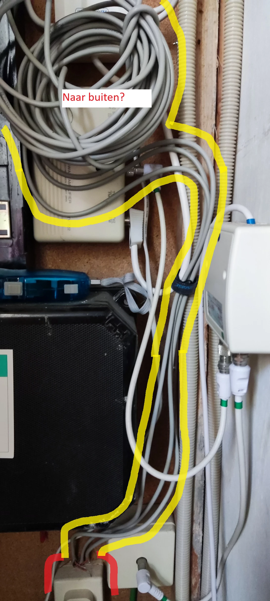

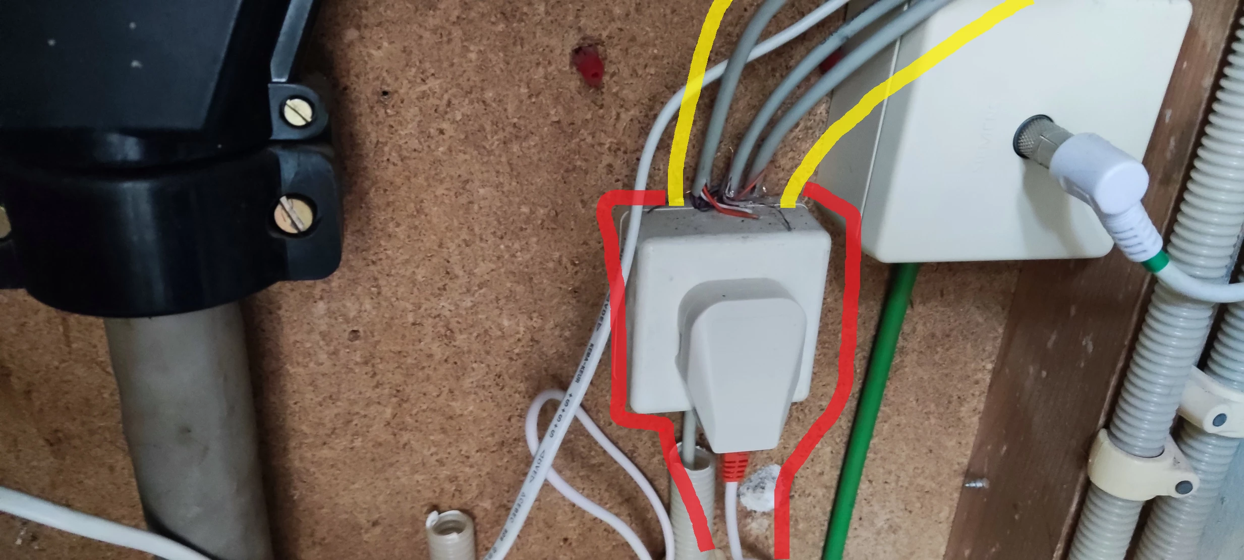

Ik heb een Experiabox V10 (afbeelding1) die met een dsl kabel naar het kpn aansluitpunt gaat (rode connectoren). Vanuit dat punt zie ik 3 kabels die daarvandaan waarschijnlijk naar de straat gaan. (afbeelding2+3).
Soms valt het internet even weg op willekeurige tijden, gaan de lichtjes op het modem naar rood en enkele minuten later is er weer internet.
Ik heb gemerkt dat als ik de 3 kabels achter het DSL aansluitpunt aanraak of beweeg dan gebeurt dit probleem binnen enkele seconden: Modem lichtjes veranderen allemaal naar rood en internet valt uit voor enkele minuten voordat er weer internet is. Dit gebeurt vaak nadat het 1 keer gebeurt en na een paar dagen gebeurt het nauwelijks meer. Daardoor vermoed ik dat er iets verkeerd is met het aansluitpunt of de kabels erachter.

Ik denk dat alleen de kabel die naar onder loopt in de geribbelde buis naar de straat loopt. Alles wat er boven uit komt en die hele opgerolde bos kan weg vermoed ik.
Dit kan je een KPN monteur laten doen. Of da geld kost weet ik niet.

Ik zie de uiteinden van die kabels niet. Maar het zou me niets verbazen als gewoon de adertjes tegen elkaar komen als je ze aanraakt.
  • March 17, 2025
2 van de kabels gaan plastic buizen in die naar de 1e verdieping gaan. De derde hangt los in de meterkast. Zou ik de plastic kap van dat aansluitpunt even moeten openen om te zien wat daarin gebeurt, misschien dat daar inderdaad de adertjes contact maken? Ik gebruik verder die kabels die naar boven gaan niet.

Ja als je handig bent kun je die stekker eruit trekken. Er zit midden in dat vierkante doosje dan een schroef. Als je die losdraaien kun je het doosje openen.

In principe is het gewoon propositie vanuit kpn. Ik zie hier geen invoerkabel dus verwacht wel kosten, verder zie ik een bridgetap (vanuit de voeding meerdere kabels) en dat is eigenlijk altijd problematisch en een reden om kosten te schrijven. Ik zie op dat ene punt 5 kabels bij elkaar komen. Dat kan niet de bedoeling zijn.

Ik had het doosje even opengemaakt en werd er zelf niet veel wijzer van, zo handig ben ik niet met electro. Zag wel dat de 3 probleem kabels naar boven gaan en dat de binnenkomende kabel onder het kastje naar beneden in een buis gaat.

Monteur is net geweest en heeft inderdaad gezien dat de hoofdaansluiting naast de voordeur in de hal (oud huis) binnenkomt en weer de grond in gaat naar de meterkast naar het dsl aansluitpunt. Het gaat volgens hem dan om binnengeleiding. Hij heeft de oude varkenshoofd aansluitingsdoos weggehaald, een nieuw ISRA doosje geplaatst en het modem vervangen.
