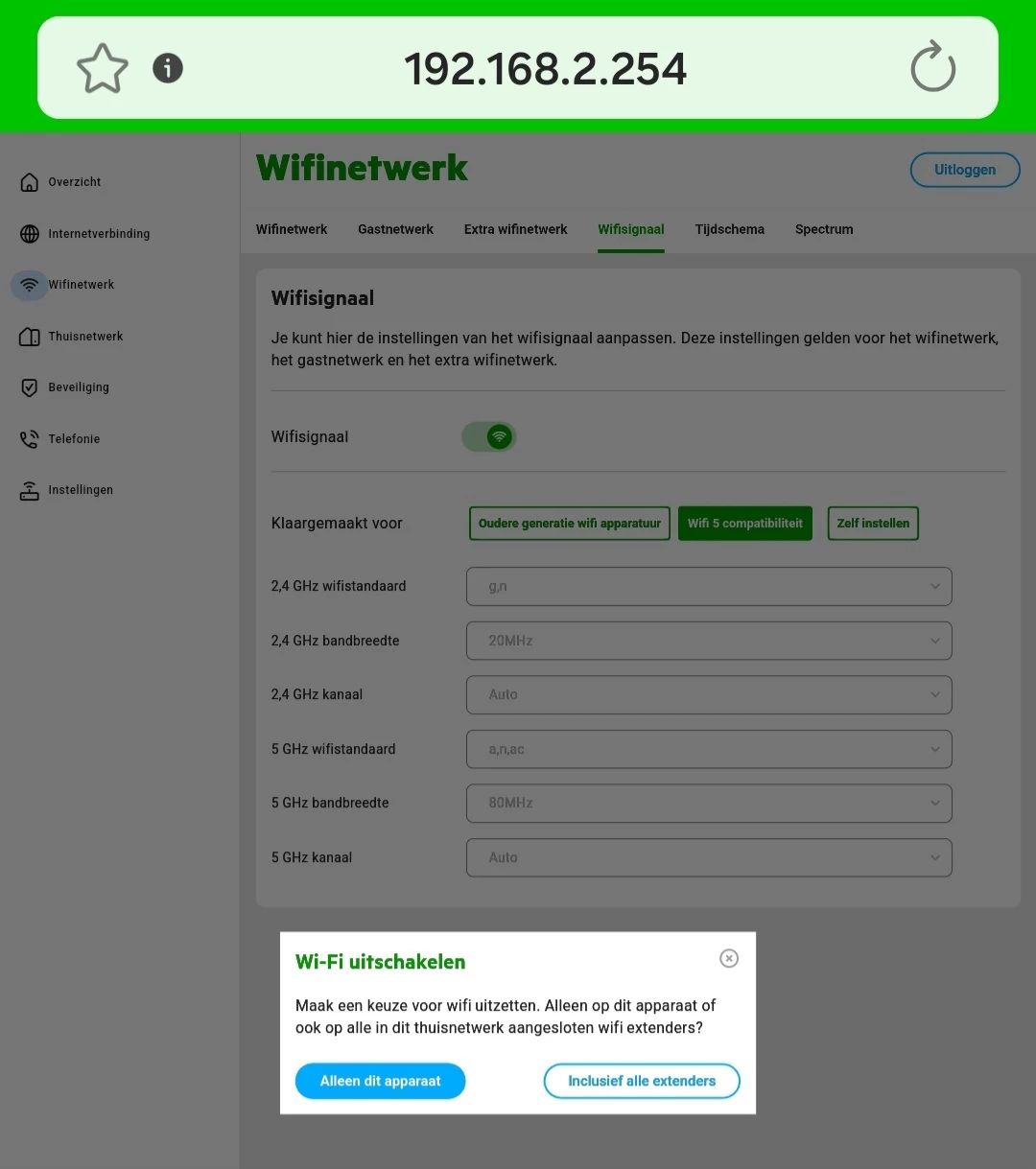

Beste ​@RSchipper1971 bij de productupdates van de SW#2 wordt ook geadviseerd de wifi op de V10 uit te schakelen als je uitsluitend van wifi6 ax gebruik wilt maken.
KPN gaat de V10 niet vervangen omdat deze geen wifi6 ax ondersteunt, daar is de SW#2 voor.

Volgens KPN nemen de SuperWiFi's de WiFi over van de Experiabox, wordt de WiFi uitgeschakeld op de Experiabox.
Dat is met de oude firmware zo. Maar bij de nieuwe firmware niet meer. Daarbij werkt WiFi op de Experiabox wel gewoon. Welke firmware heb jij op de Experiabox staan?

​@Marlon92 Ik heb de WiFi op de Experiabox uitgeschakeld,  maar je blijft de 5 zien bij het WiFi signaal.
Ik heb Firmware versie V10.C.25.08.03

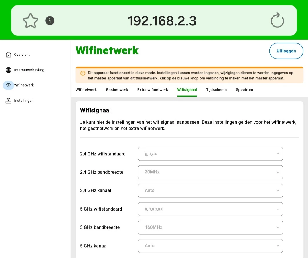

Mogelijk staat 802.11 ax niet aan op je SW2 punten.
Inderdaad. En de SuperWiFi's worden beheert door de Experiabox. Deze ondersteund geen AX. Dus hoe dat werkt weet ik eigenlijk niet.
Edit:
In de SuperWiFi staat het goed bij mij.
En op de Experiabox kan je het WiFi van de box zelf uitzetten, maar dat van de SuperWiFi's aan laten.
