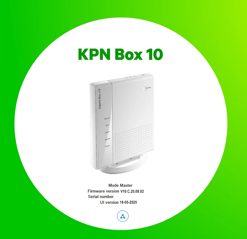

Hoe weet ik of de update is uitgevoerd?
Open de loginpagina van de V10. Als je op de loginpagina nu een afbeelding ziet van je modem en was dat voorheen niet zo? Dan ben je nu gemigreerd naar de nieuwe Software.
Had je de nieuwe Software al en wil je weten of je de update naar deze versie al hebt? Je ziet het versienummer van de Software onder de afbeelding op de loginpagina.
