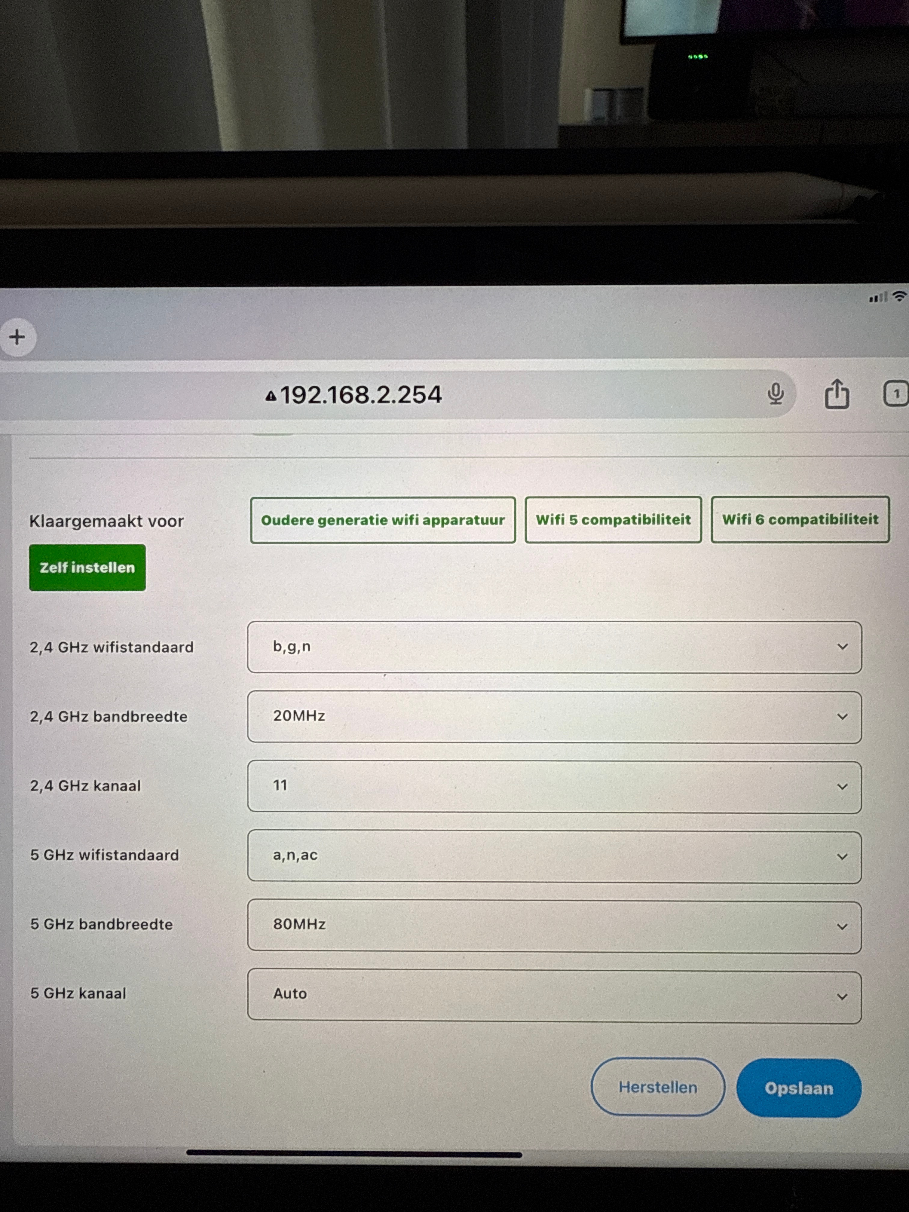

Ik heb ze een aparte naam gegeven en vast kanaal 11. Maar valt steeds weg. Dat zie ik ook als ik op de telefoon naar beschikbaar wifi kijk.

Ik heb de wifi naar 2,4ghz kunnen aanpassen in de wifi punten. De rondjes. Tot nu toe betere verbinding. Heb ze ook op kanaal 11 gezet. Zowel in het rondje als de router zelf.
