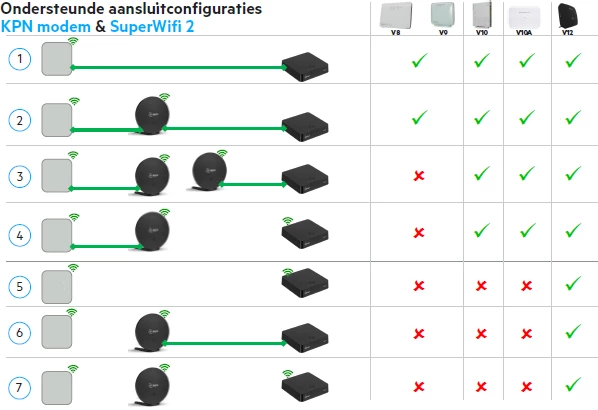

Bekabelen met UTP kabel is zo wie zo altijd het beste.
UTP WIFI repeaters, over het algemeen is 2 voldoende.
Wel de KPN Super Wifi 2 repeaters, die je kan huren of kopen.
Als je ze hebt, kan je het zelf uitproberen.
Zie ook dit schema van KPN, groene lijn is UTP kabel.

De Sagemcom DIW7022 (KPN tv+ box) heeft een eigen goede WIFI ontvanger en die kan je dus rechtstreeks met WIFI verbinden.
Maar bekabeld met UTP kabel is altijd het beste.
Zie ook het schema in mijn eerdere reactie.
