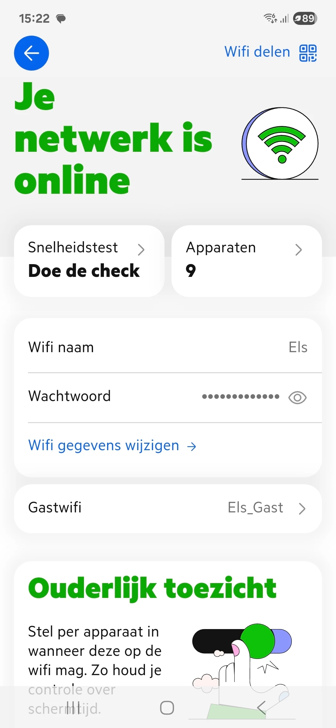

De Mijn KPN app geeft een foutmelding bij de optie "Mijn wifinetwerk" namelijk dat ik met het verkeerde netwerk verbonden ben
  • aug 16, 2025 11:45 a.m. UTC
  • 51 reacties
  • 833 keer bekeken
In de app - Mijn KPN
Bij de keuze : Wifi netwerk beheren
Geeft die aan dat ik niet op met de juiste wifi verbonden bent terwijl dat echt wel zo is
Iemand een tip wat te doen ?
Het betreft een V12 box
