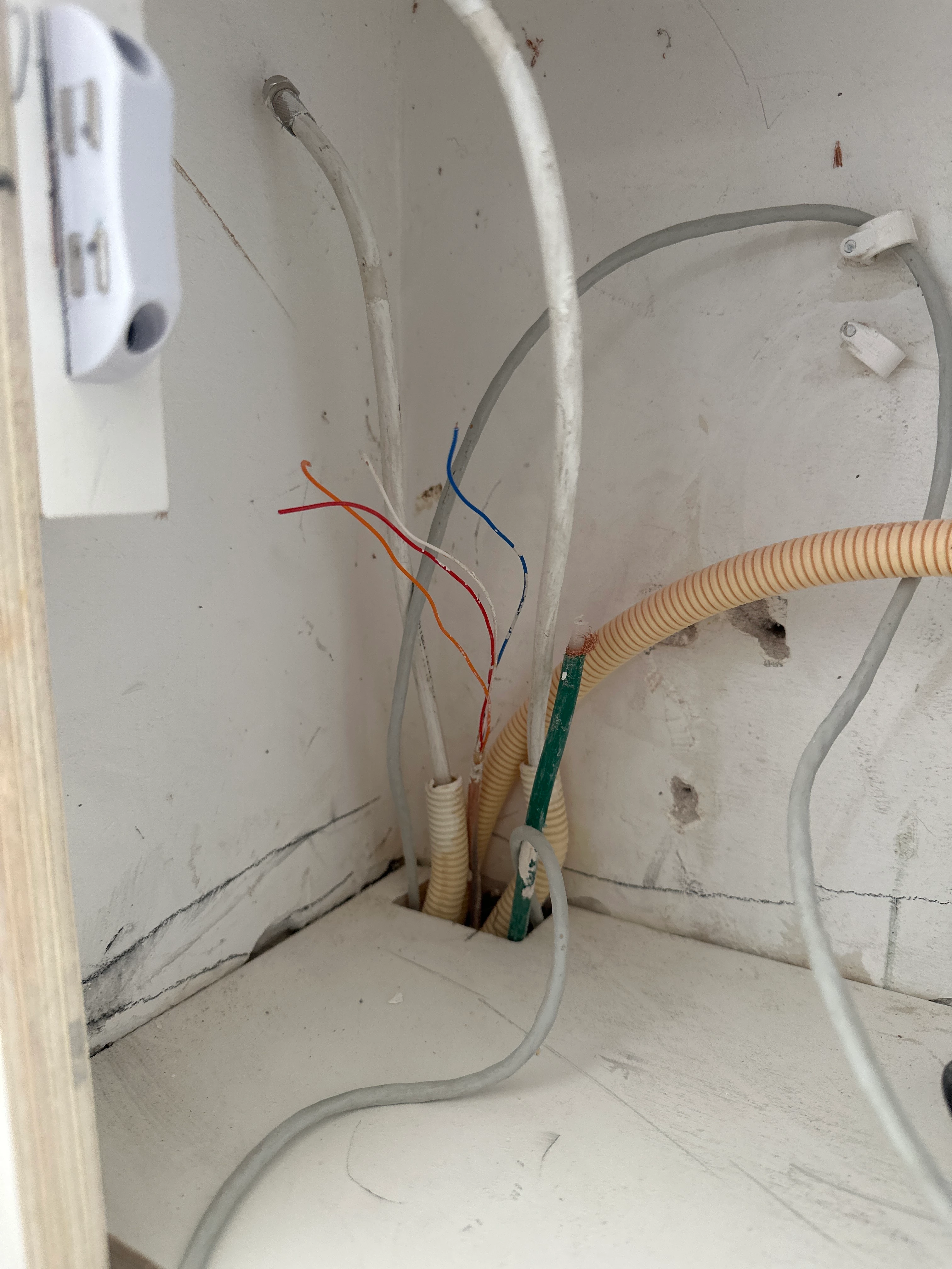

Goedendag,
Tijdens onze verbouwing is het punt dat hiervoor in het modem ging doorgeknipt door de aannemer. Nu zitten er vier losse draden: rood, oranje, wit en blauw.
Hoe kan dit het best hersteld worden? Kan dit zelf of moet hiervoor altijd een KPN monteur langskomen?

Welkom ​@alexjuh!
Is dit het enige punt, of heb je ergens anders nog een kabel van KPN binnenkomen?
Normaal gezien ziet die er dik en blauw uit, vaak in de meterkast of gang.
  • jan 17, 2026 10:56 a.m. UTC
Het best is een KPN-monteur te laten komen ​@alexjuh , maar als je zelf wilt ‘prutsen’, in de regel zijn blauw en rood de kabels die je hebben moet, of je moet ook pairbonding hebben, dan doen de andere 2 kleuren, wit en oranje ook mee en is er zeker een monteur nodig.
