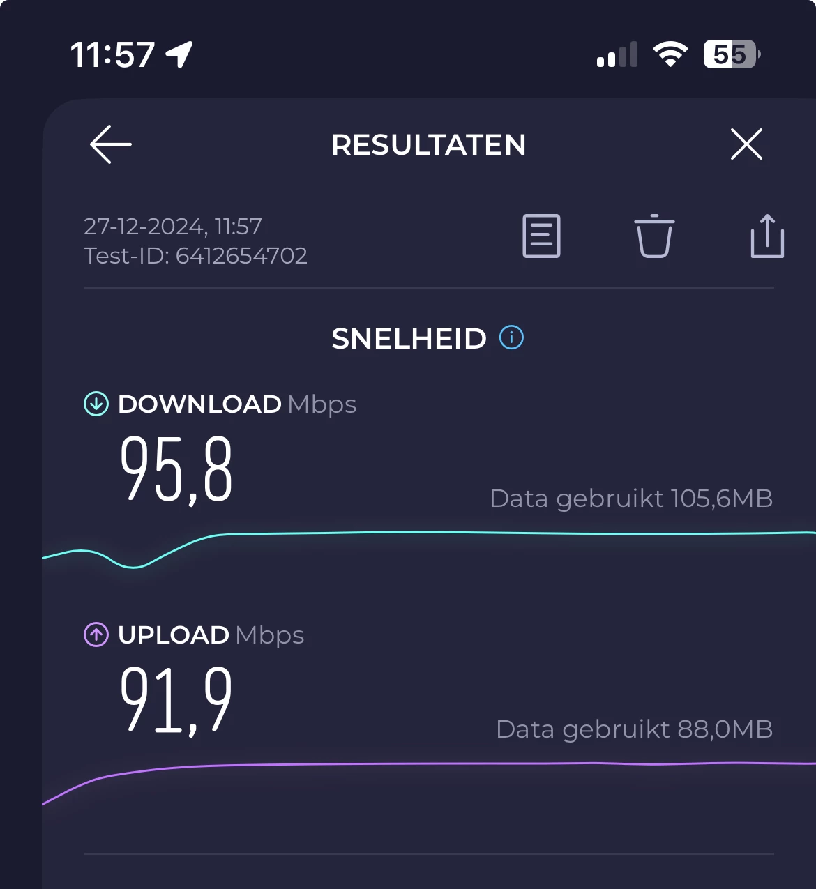

Ik had de draadjes in mijn cat5/6 stopcontact per ongeluk verkeerd aangesloten, de kabeltester gaf aan dat alleen draadje 1 en 6 goed zaten. Fout hersteld en alle 8 draadjes wel goed aangesloten. Maar nu komt het: de Speedtest gaf zowel bij de foute als bij de juiste aansluiting hetzelfde resultaat aan, namelijk 98 mbps! Hoe kan dit? Snap hier echt niets van! (Ging om glasvezelaansluiting van kaste naar modem)

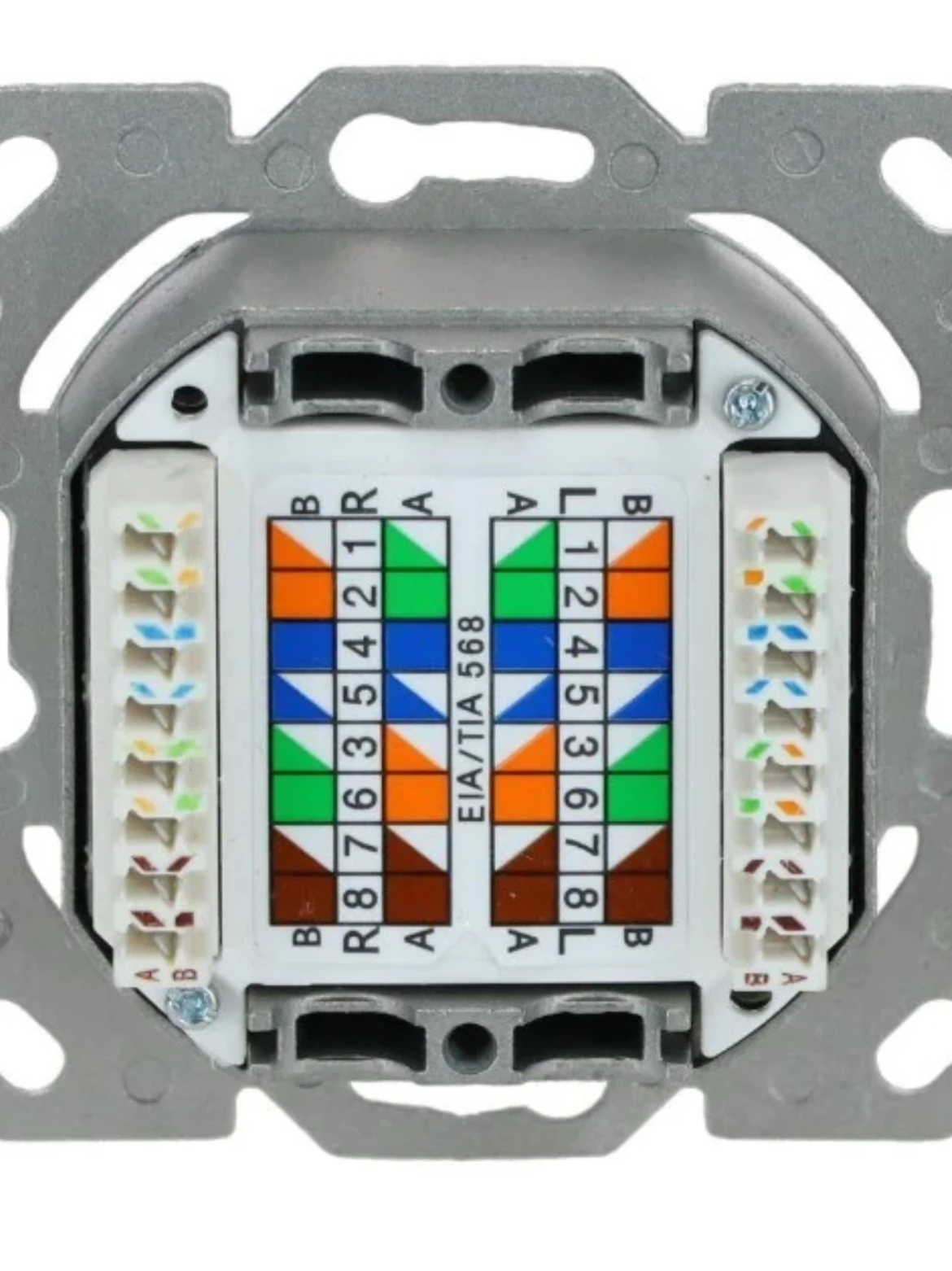

@Oscar Alexander Een kabeltester geeft alleen aan of de draden goede contact hebben, maar niet over de juiste bedrading. 100mbs is een teken dat de bedrading schema niet goed is (2 draden zijn goed). Je hoef ook niet alle 8 draden aansluiten. 4 zijn genoeg (1,2,3,6) dus het moet 1-1, 2-2, 3-3 en 6-6 zijn. Dat zijn draden met groen/groen-wit en oranje/oranje-wit draden.
Ik heb het stopcontact nu volgens het T568 B protocol aangesloten:
1 oranje/wit
2 oranje
3 groen/wit
4 blauw
5 blauw/wit
6 groen
7 bruin /wit
8 bruin
Ik bezit geen kabeltester om het aantal mbps te meten, alleen om de juiste aansluiting te meten

Ik heb de draadjes nu gewoon van boven naar onderen aangesloten conform de kleuren bij B. Maar het verwarrende is dat de nummers bij de kleuren in het utp stopcontact een andere volgorde suggereren!
of snap ik het nog niet goed?

Snap mijn verwarring ook: in de bijsluiter van de contactdoos staat alleen de T568 A aansluiting!
Erg handig voor leken zoals ik!
wjb
  • December 22, 2024
Als aan beide zijden T568A gebruikt wordt dan is dat geen enkel probleem.
Als je aan de éne zijde T568A gebruikt en aan de andere zijde T568B dan zal dat niet gaan werken.

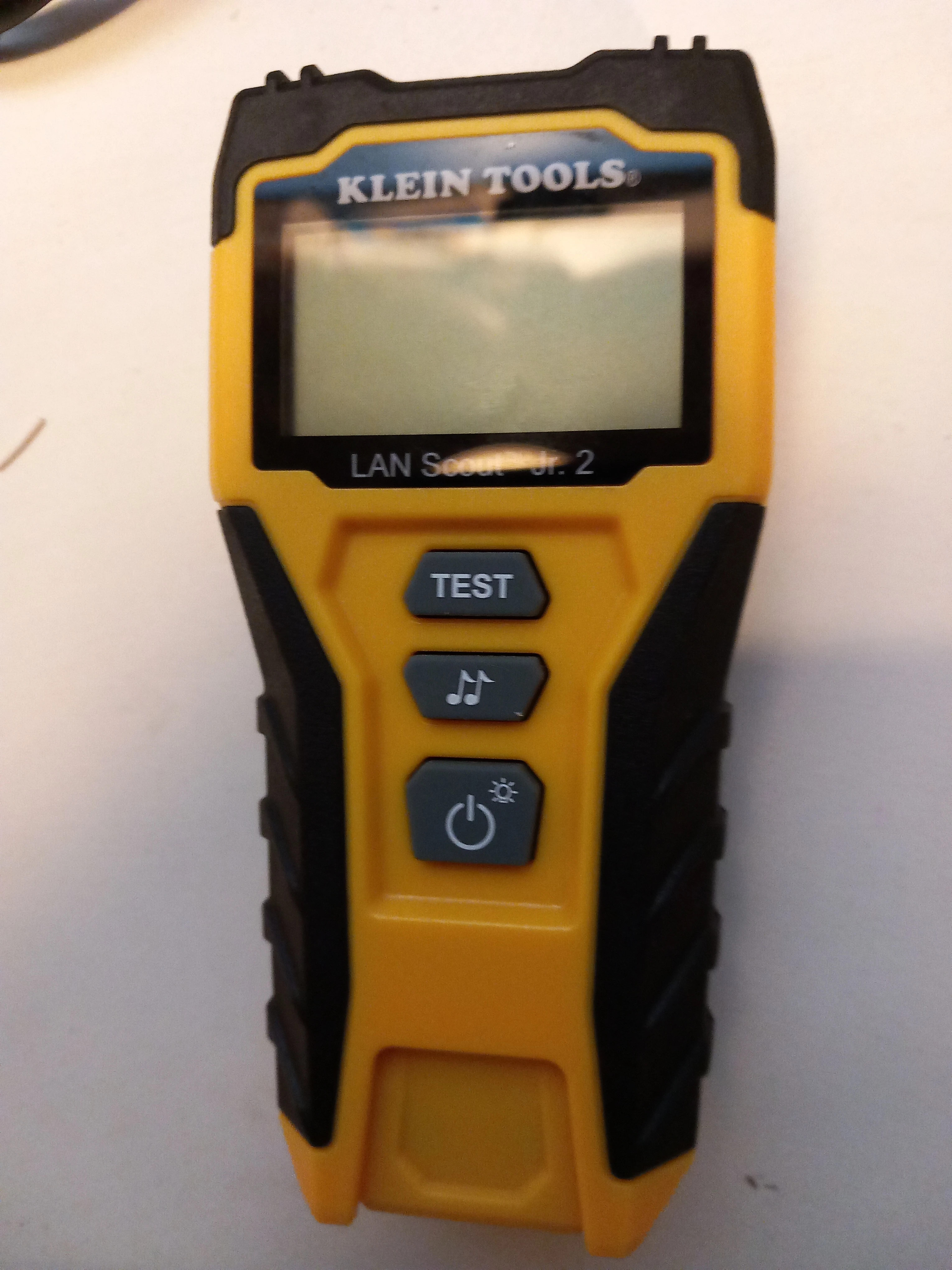

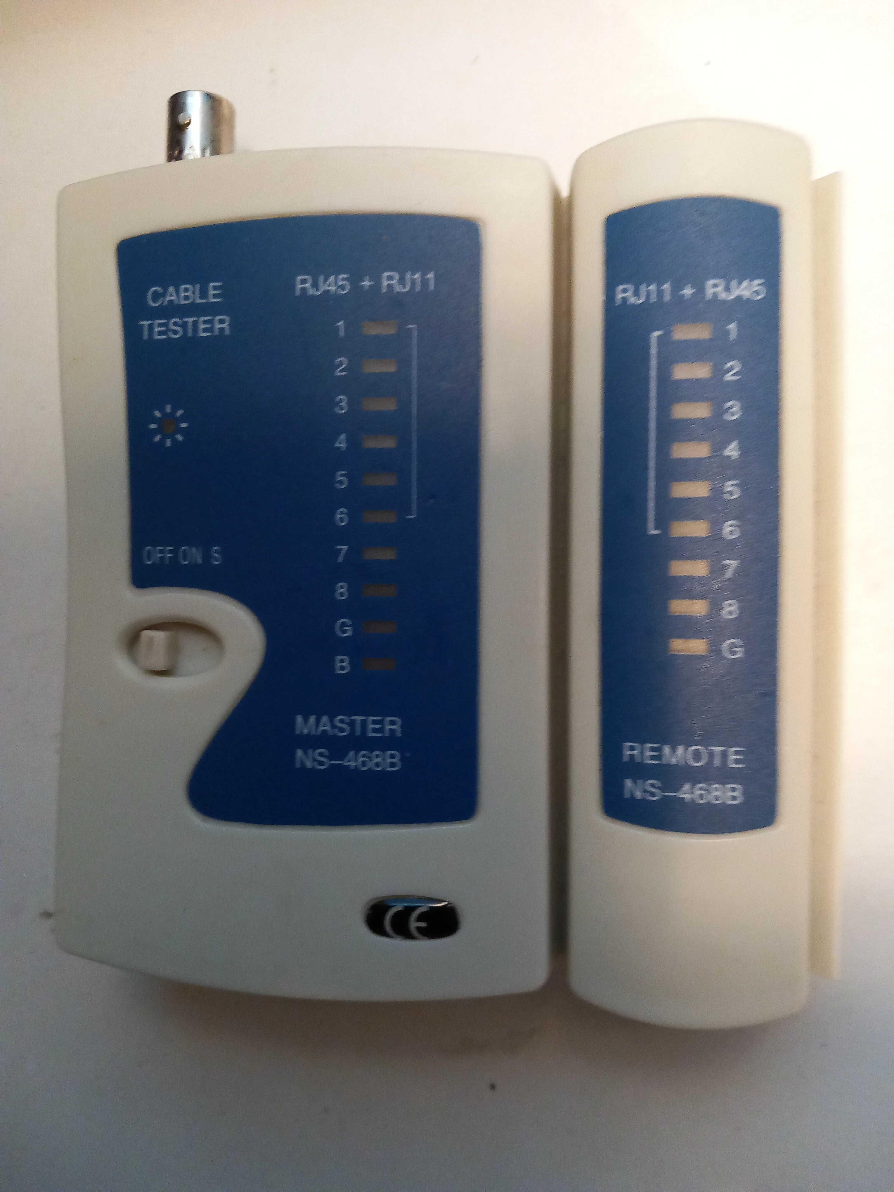

Tsja, ik heb wel “ervaring” met ftu-kabels maken. Ook ik heb de eerder genoemde kabeltester gebruikt. Maar wanneer die goed meet (en het werkt op het eerste gezicht), heb je nog wel kans dat er draden toch nog niet goed zitten, want dat is mijn ervaring. Ik gebruik nu een andere kabeltester en ook die is niet voor de honderd procent betrouwbaar. Je kunt de betrouwbaarheid verbeteren door de kabel aan beide kanten te meten…..

Ze hebben het over bovenstaande kabeltester. Die heb ik eerder gebruikt.
Nu gebruik ik bovenstaande kabeltester. Meet beter de diverse aderen.
 Oké, ja ik heb de kabeltester van Bleil, gekocht bij Hornbach

Heb je uiteindelijk nog goede resultaten behaald met de kabel?
Ja, ben tevreden met mijn 100 mbo-studenten abonnement!
Dat zijn inderdaad wel mooie snelheden ​@Oscar Alexander, fijn dat het gelukt is! Mocht er toch nog wat zijn laat het dan weten!
