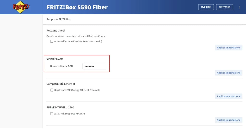

Hier een Fritz!box met serienummer cloning. Wil je zeggen dat KPN een Fritz!box met KPN firmware kan updaten?

Bij het clone van een serienummer zal KPN een error krijgen als ze willen updaten, en dan zal dat ONT overgeslagen worden omdat het niet online / benaderbaar is.

Je moet via het servicetool het modem-id (staat op de blauwe kaart met ā€œNotizā€ van desbetreffende FRITZ!Box)Ā aan de kpn doorgeven wanneer je een FRITZ!Box 5530 fiber, FRITZ!Box 5590 fiber of FRITZ!Box 5690 XGS hebt. Een eerste keer wil dit nog maar niet meer een tweede of volgende keren dus niet meer.
Bij de eerste keer is dat als het ware ā€œopgebruiktā€. Wanneer je dus voor een tweede keer zo’n modem-id moet doorgeven gaat dit uiterst moeizaam beter gezegd is dan bijna onmogelijk geworden.
