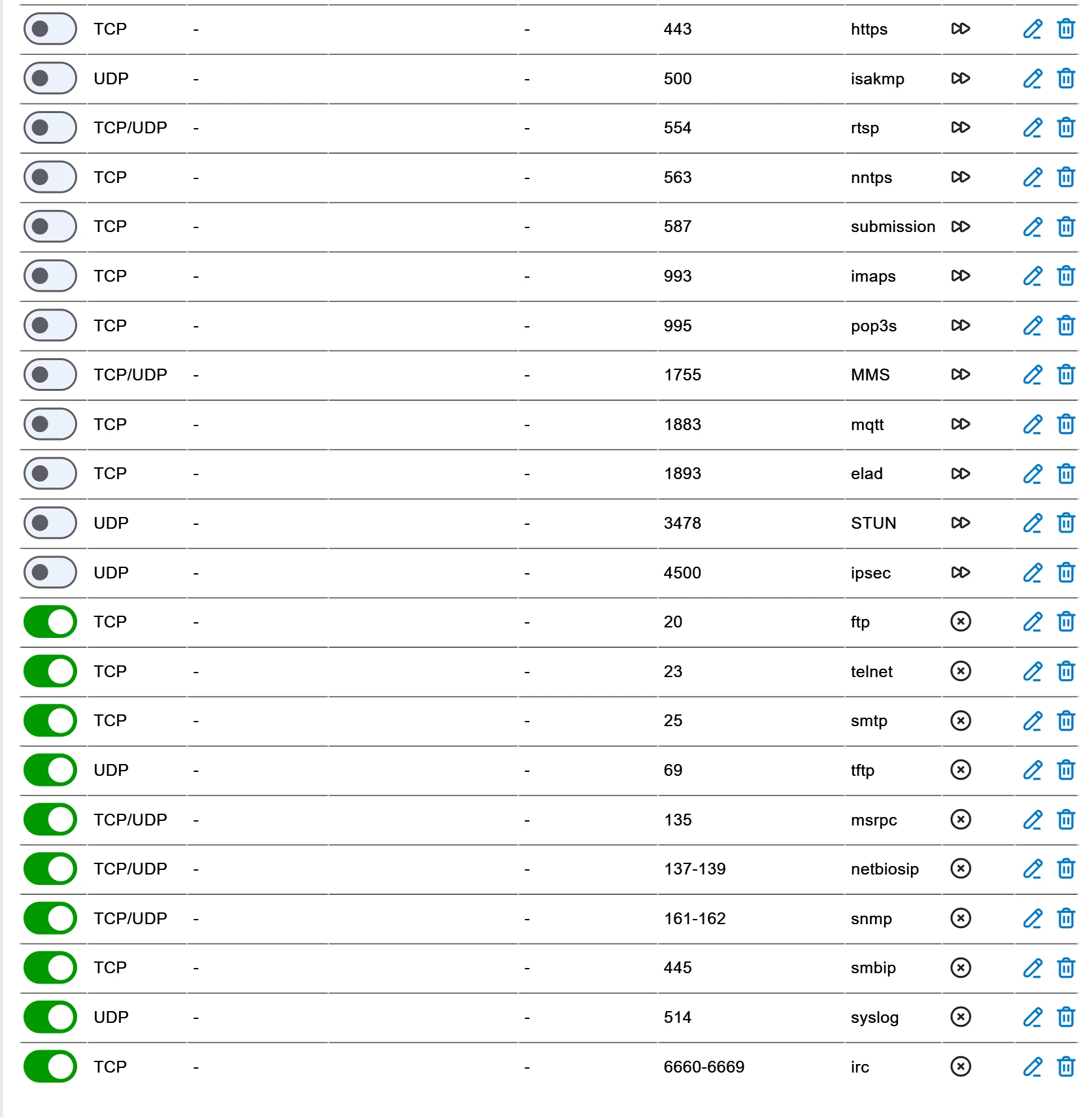

Ze voeren updates in batches uit aan de routers heb ik gemerkt, hebben ze toevallig niet weer een update uitgevoerd in je router?
Als het nog steeds op low staat zul je wellicht iets kunnen proberen met de aangepaste poorten: https://community.kpn.com/kennisbank%2Dmodems%2D145/modems%2Dmet%2Dkpn%2Dsoftware%2Dfirewall%2Dinstellingen%2D614868#Hoe+stel+ik+regels+in+bij+Beveiligingsniveau%C2%A0Aangepast?
https://community.kpn.com/thuisnetwerk%2D72/ftp%2Dserver%2Dinlogproblemen%2D608805/index2.html

nee, geen nieuwe update, staat op laag nog steeds. Zonder internet/ wifi op iphone werkt wel. Kan ik een port 21 toevoegen, helpt dat?
68StateofDecay
Nieuwkomer
Jazeker! Expliciet poort 21 toetemming geven dat deze gebruikt mag worden. Mijn KPN internet werkt nog niet dus ik kan niet testen hoe het in de KPN modem er uit moet zien.
IP-versie: meestal ipv4
Protocol: TCP
Doel poortnummer: 21
Actie: accept

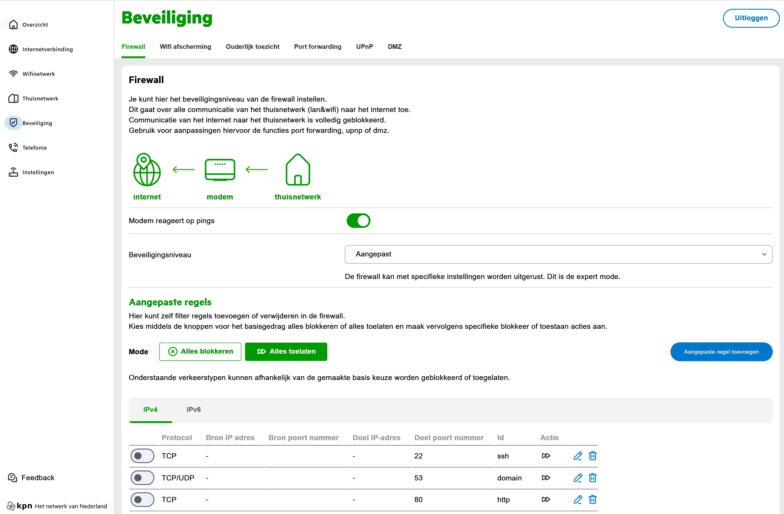

Ziet erna uit dat ze toch weer iets hebben aangepast.
Kijk, ik had beveiliging niveau op laag staan, werkte sinds gisteren 3nov niet meer, plots.
Heb hem nu gezet op aangepast en klik op “Alles Toelaten”
Als ik dit doe, werkt het weer, poef, gelukkig.
  • mrt 6, 2025 11:45 a.m. UTC
Hoi ​@Rene Heerde, de mini-update die jij gehad hebt zou helemaal geen merkbare dingen moeten geven. Dus ik heb dit nagevraagd. Wat we zien is dat het opnieuw instellen van je firewall niveau op Laag dit weer hersteld. Dus, wat je dan doet is eerst even de firewall op een hoger niveau te zetten en op te slaan. En daarna zet je hem weer terug op Laag. De FTP poort 21 staat dan weer open. Jij hebt hem nu op Aangepast gezet, als je hem dan nu weer zou terugzetten op Laag, dan werkt het ook gewoon weer.

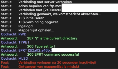

Hier werkt het sinds gisteren ook niet meer… Heb het nog niet werkend gekregen helaas.
Eergisteren werkte het nog wel, sinds gisteren niet meer. Laag omgezet naar Aangepast en weer terug en nu lijkt hij wel in te loggen, maar hij kan nog steeds de mappenlijst niet ophalen:

Op dit plaatje lukt inloggen wel, maar mappenlijst kan niet worden opgehaald. Dit wil zeggen dat de verbinding via poort 21 goed werkt.
De mappenlijst word echter opgehaald via een andere poort. Daarvoor word een willekeurig hoog poortnummer gebruikt. Je weet niet welke dat is. Dat kan je niet weten, want dat is willekeurig.
Met de firewall op Laag/Standaard of Aangepast --> Alles toestaan staan alle hoge poorten open. Dus dan zou het moeten werken.
Waar je ook nog op moet letten: gebruik pasive ftp. Geen active ftp. Dit is een instelling in het ftp programma.
Zoals Marlon al benoemt, ​@CD130, de verbinding werkt bij jou. Dus daarin is an sich niets aan de hand. De tips die Marlon geeft kunnen je verder helpen om de rest van de verbinding in stand te houden.
