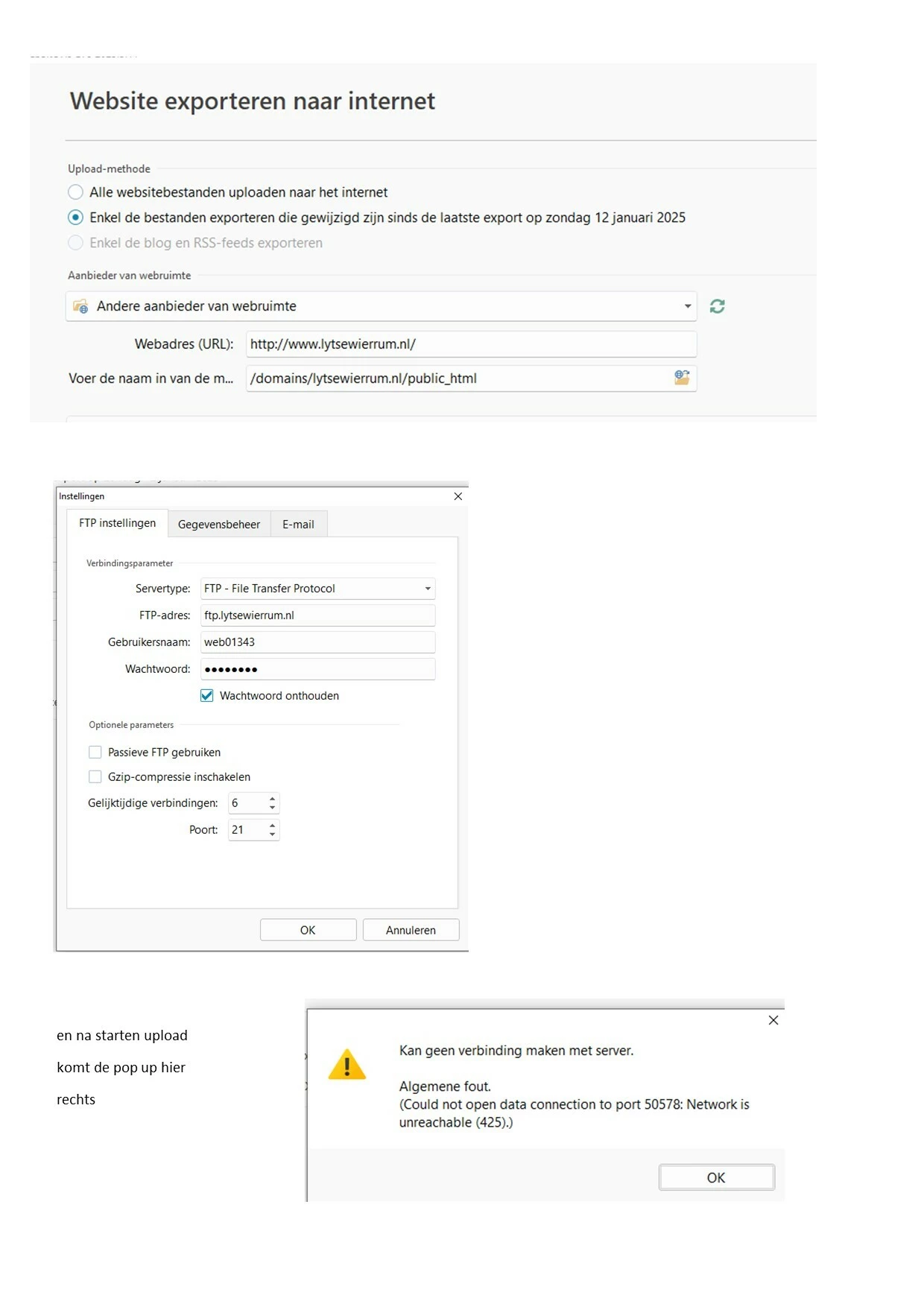

Via reactie maar even mijn probleem voorleggen (ik heb geen idee hoe het anders moet en zit met ditzelfde probleem van de FTP na een update van mijn V10 modem)
Ik ben Peter, 71 jaar en hou een website met o.a. historische foto's van mijn woonplaats in de lucht.
Ook na het aanpassen van de instellingen op het modem kan ik geen verbinding maken. Nu krijg ik zelfs: PROTOCOL NIET BESCHIKBAAR ,waar eerst de melding was: kan geen verbinding maken.
Ben nu al uren en uren aan het kwatten om een ongevraagde wijziging van KPN recht te breien. Telefonisch konden / mochten ze me niet helpen. Aardige dame, maar, het komt er op neer dat ik het zelf moet uitzoeken via de community. Alsof iedere klant weet hoe dat moet.
Graag uitleg in Jip- en Janneketaal, ik ben een goedwillende leek, al meer dan 40 jaar KPN klant, vroeger kreeg je nog een technicus aan de lijn die van afstand kon inloggen en het even fikste voor je :-(

Dag Ariën,
-Ik heb toegang tot mijn beheerpagina van de modem. Via ‘AANGEPAST’ en ‘alles toestaan’ de knop op regel bij ftp grijs gemaakt zowel voor IPv4 en IPv6. Daarna dus PROTOCOL NIET BESCHIKBAAR
-En heb al geprobeerd via SFTP verbinding te maken, maar dan melding 'kan geen verbinding maken met server’ net als voorheen bij FTP.
FTPS implicit TLS/SSL  (wat dat ook is...) zou, zo las ik, de beste oplossing zijn, mijn programma ondersteunt dat wel, maar mijn Hosting (met Direct Admin) ondersteunt dat niet.

@Lyt En als je de firewall op LOW zet?
  • January 20, 2025
LOW bestaat niet bij mij, heb firewall op STANDAARD gezet.
ik krijg dan:
Kan geen verbinding maken met server.
Could not open dataconnection to port 50423. Network is unreachable (425)

FTP draait standaard op poort 21. Of draait jouw hosting die op poort 50423?
  • January 20, 2025
Bij mij staat FTP gewoon op poort 21 (nagekeken bij FTP instellingen)

Waar staat dat dan? Kan je hier een screenshot of foto van laten zien?
  • January 20, 2025
  • January 20, 2025
poortnummer 50423 is nu veranderd zie ik
Probeer het eens met de optie Passive/Passieve FTP aan?
Google: Passive FTP vs Active FTP
  • January 20, 2025
😀Dat werkt! Dank
Ik heb de firewall op weer op AANGEPAST gezet en de regel met ftp weer grijs gemaakt (IP en IPv6).
Het uploaden lukte nu ook en nu ben ik m.i. beter beveiligd dan de firewall op STANDAARD.
