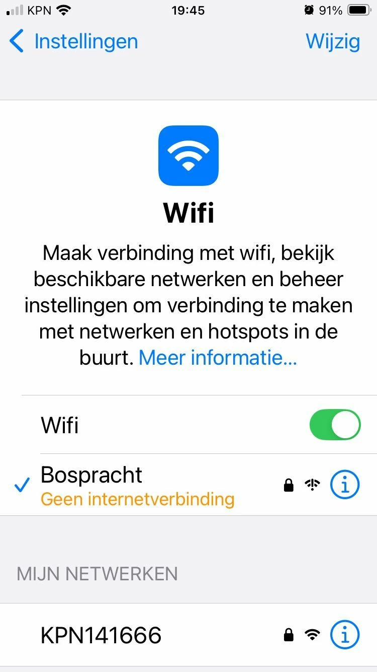

Ik heb een gast netwerk aangemaakt en dat werkte prima. Maar sinds enige tijd (ik vermoed sinds modem update) kan ik het gastnetwerk niet meer gebruiken. Het is wel zichtbaar en kan aanloggen met opgegeven password, maar indicatie is dat er geen internet beschikbaar is. Dit gebeurt op elk device, mobiel, apple of android and pc's (windows).

Bedankt voor alle suggesties. Moest mijn standaard SSID ook weer aanpassen en alles werkt weer. Behalve het thuisnetwerk. Dat geeft nog steeds aan dat er geen internet verbinding is….
Ga het maar uitzetten want mijn telefoon pakt dat netwerk af en toe op, en dan heb ik dus geen inter verbinding meer.
Voor alle duidelijkheid: connectie tussen device en router werkt, maar connectie naar internet niet.

Zou je het gewone netwerk Bospracht in je telefoon willen verwijderen/vergeten? Daarna kun je weer verbinding maken, er wordt opnieuw gevraagd naar het wachtwoord. Dit zodat alles met een schone lei weer wordt ingeladen vanuit je modem.
