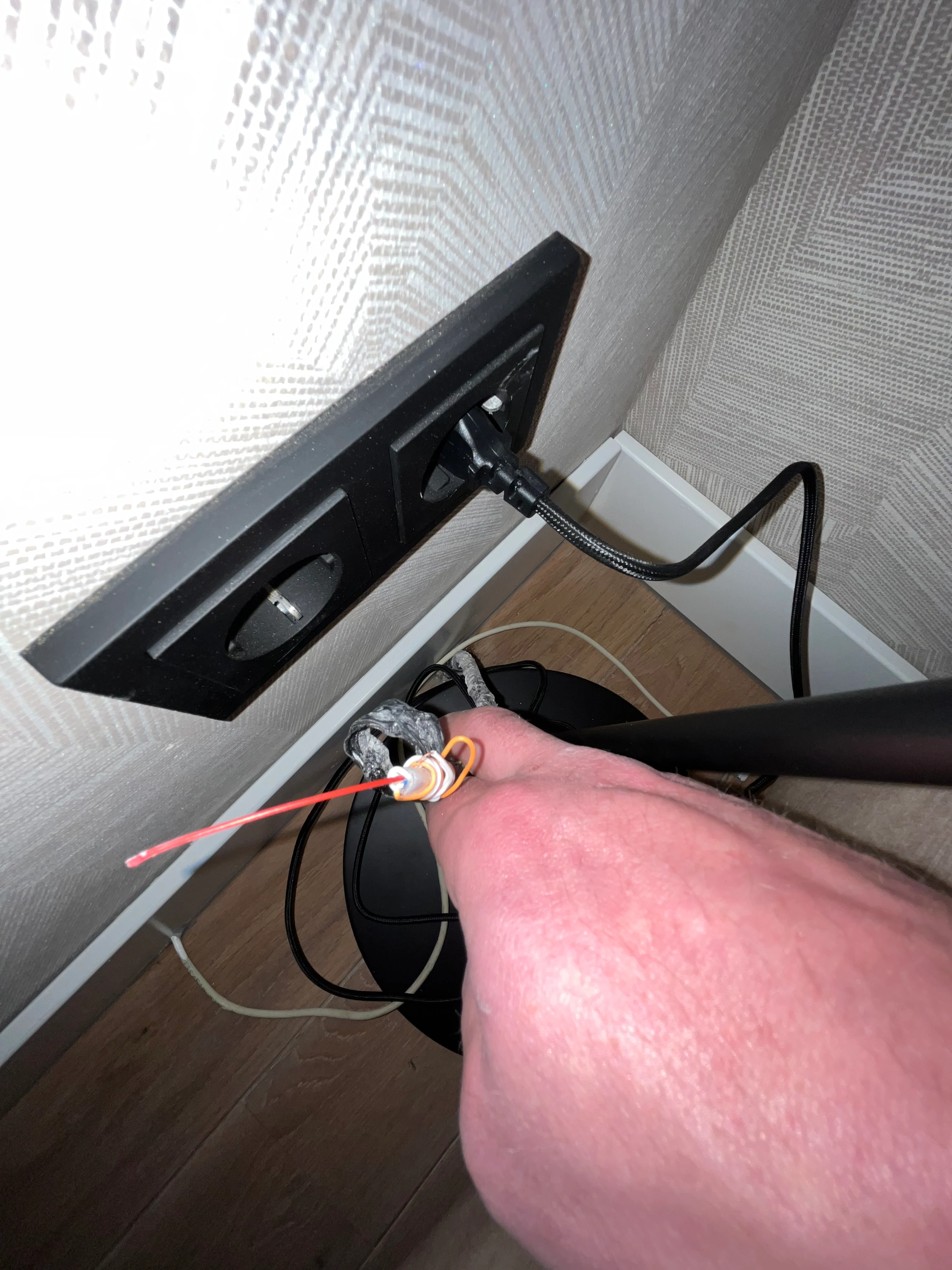

Kan het zijn dat dit een isra aansluiting is geweest? Deze kabel komt uit de kruipruimte in de woonkamer. Ik denk dat de oud bewoners dit hebben afgeknipt. Er zit een blauw, wit, rood oranje draad in. Ben benieuwd naar de reacties
  • December 9, 2024
Dat is inderdaad een telefoonkabel.
De 1e lijn zit normaal op rood en blauw, de 2e op oranje en wit.
Kun je testen of dat werkt ?
Maar er moet er ergens nog een overgang zitten van grondkabel naar deze binnenkabel.
Met deze wetenschap kun je het draadje volgen, alhoewel . . . ?
