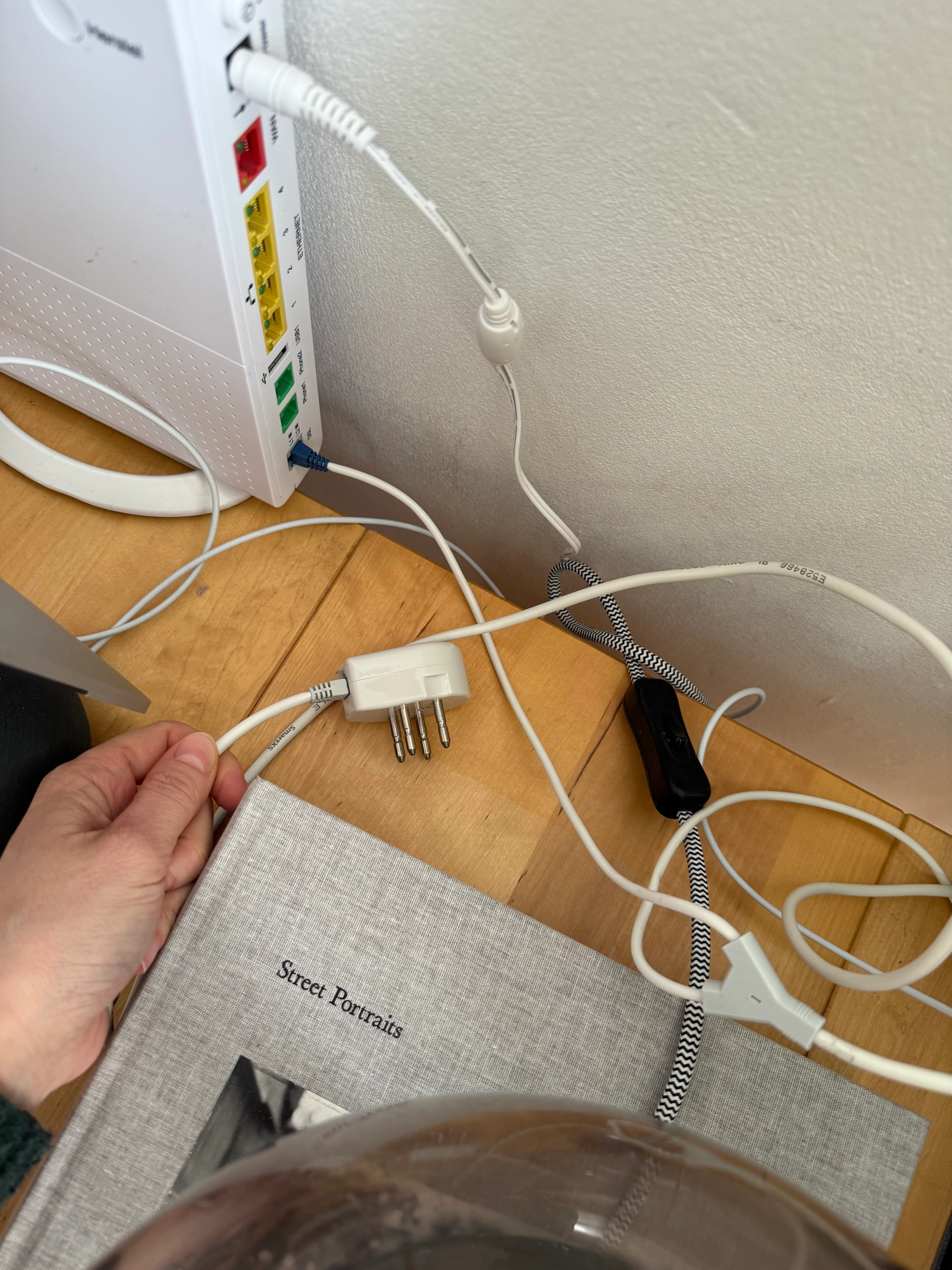

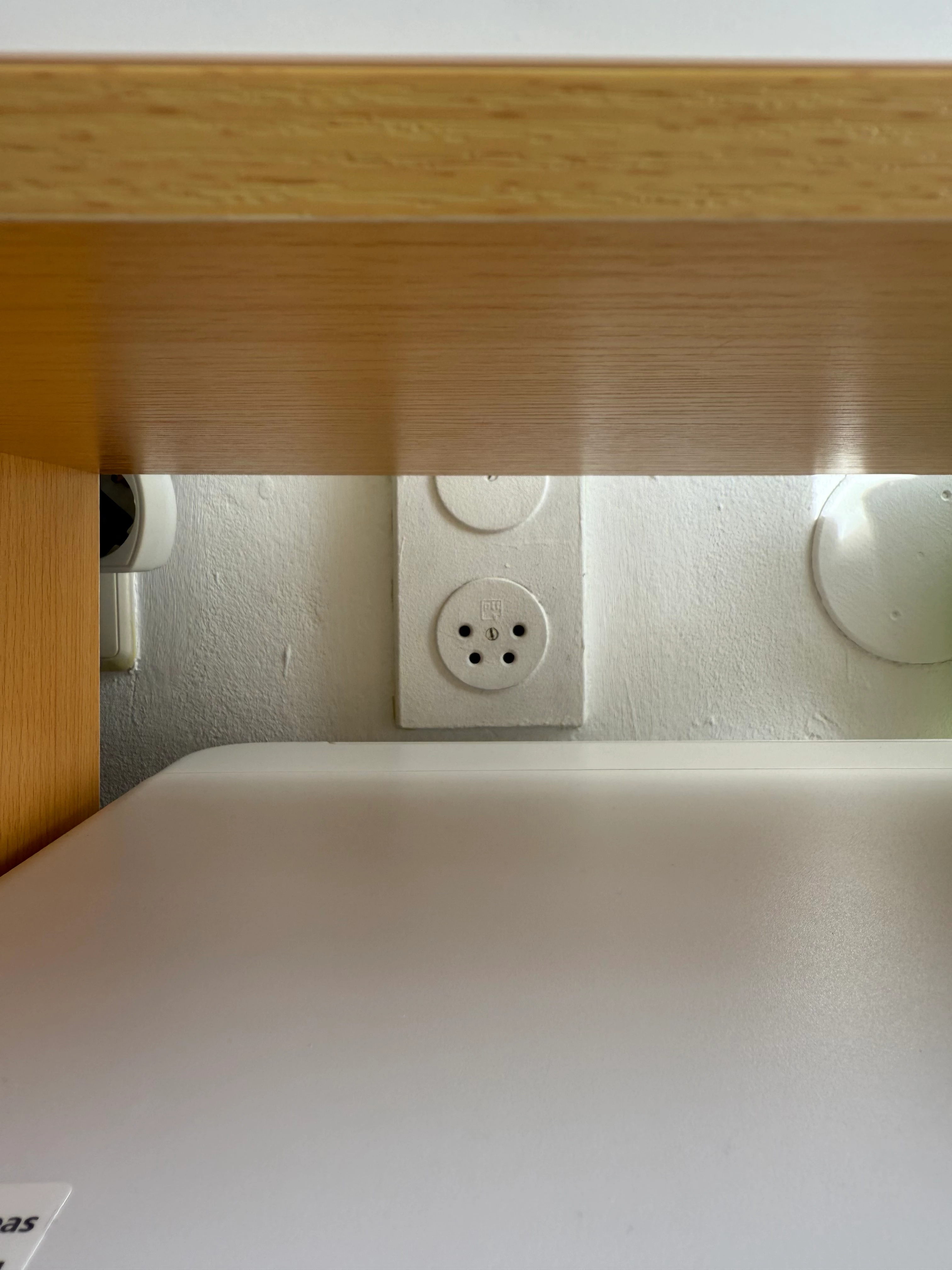

Hoi! Ik heb een telefooncontactdoos en een y-kabel van KPN. Zodra ik deze in het contactdoos stop krijg ik geen internetverbinding. Ik heb geen grijze DSL kabel gekregen, kan deze toegestuurd worden en zal die dan wel werken?
Beste antwoord door eagle3824
Ik denk dat je hier toch een monteur voor nodig hebt.
Zat die y-kabel bij het installatie pakket? zo ja dan heb je waarschijnlijk bvdsl en dan moeten alle stekkers van de y-kabel aangesloten. Maar zelfs als je dat niet hebt zou ik aanraden om de bestaande aansluiting in de muur te laten vervangen door een nieuwe ISRA. Deze aansluiting is verouderd en gezien de leeftijd (aan logo te zien meer dan 25 jaar oud) waarschijnlijk gecorrodeerd. Daarnaast is er ook overheen geschilderd waarbij de kans groot is dat er verf op de contacten zit. Dit alles kan ervoor zorgen dat je een instabiele verbinding hebt.
Ik adviseer je om te bellen via een terugbelafspraak en aan tegeven dat installatie niet lukt en te vragen om een monteur

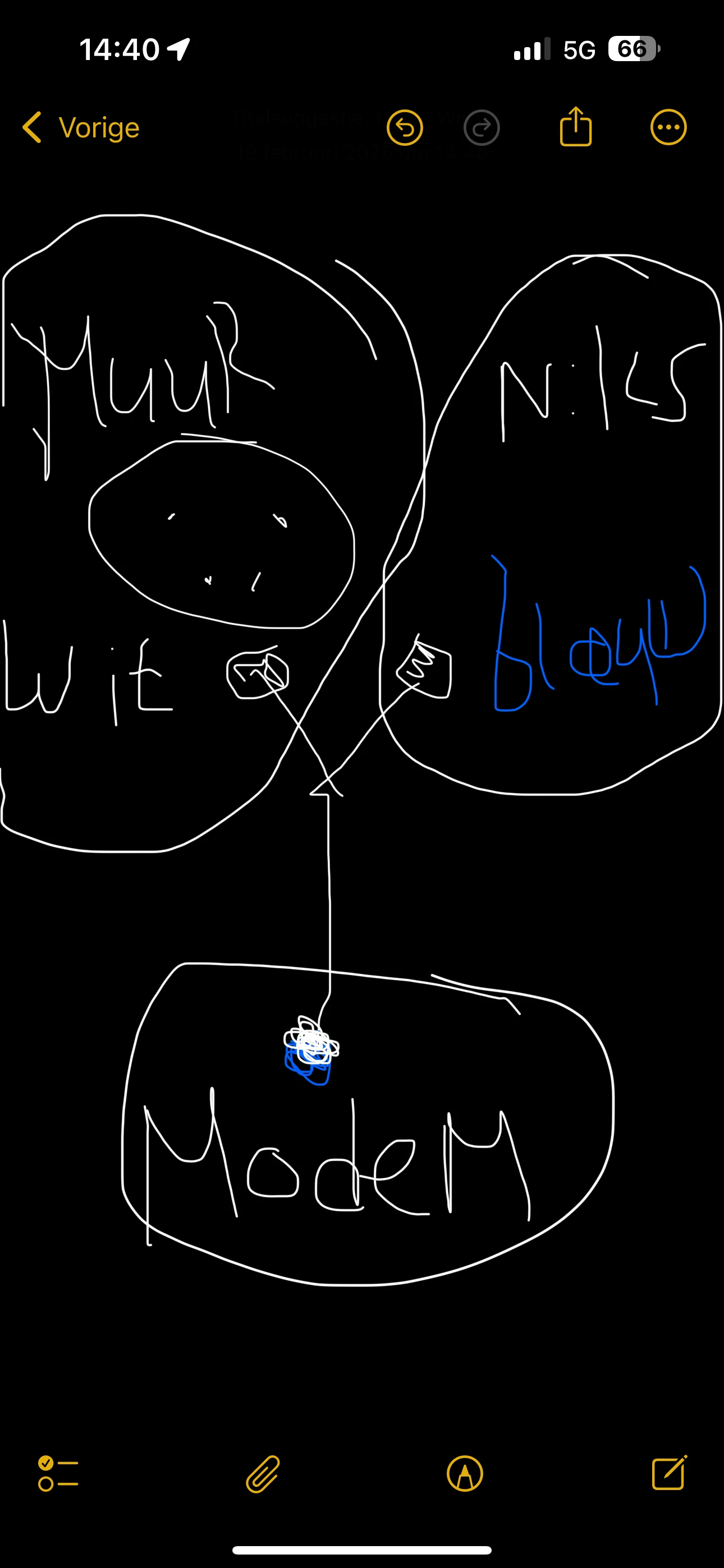

De Y kabel zou ook zonder 2e lijn gewoon moeten werken, zoals een kabel met 1 uiteinde dus.
Een andere kabel zal dit niet oplossen, de fout zal helaas elders gezocht moeten worden.
  • feb 19, 2025 1:34 p.m. UTC
Wat bedoel je precies?
  • feb 19, 2025 1:38 p.m. UTC
A !
Het uiteinde met 1 stekker moet in het modem.
1 vd 2 aan de andere kant “in de muur”.
  • feb 19, 2025 1:41 p.m. UTC
Meest duidelijke tekening ooit: (ja ik ben nooit verder gekomen dan de kleuterschool)

Beide geprobeerd, maar het werkt niet helaas.. bedankt voor de reacties!
  • feb 19, 2025 1:52 p.m. UTC

Vandaag is het internet geïnstalleerd. De telefoonaansluiting moest vervangen worden voor een nieuwe ISRA en er moest naar de koper lijn gekeken worden. Fijn dat de monteur is geweest en ik nu weer internet heb. Bedankt allen voor jullie hulp!
Dat is fijn om te lezen ​@fpanhuijzen, de monteur die bij jou kwam deed wat de andere monteurs hier verwacht hadden dus 🙂 Veel plezier met de verbinding en als er nog iets is wat we voor je kunnen doen weet je ons te vinden.
