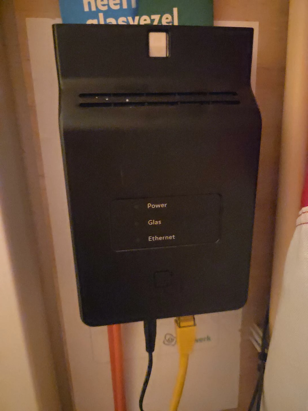

Sinds gisteravond doet onze internet het niet meer. Ik heb alle stappen doorlopen, maar nog steeds geen internet. Nu zag ik dat er op het glasvezel kastje geen lampjes branden. Ik heb de stekker in een ander stopcontact gedaan, maar dat hielp helaas niks.
Vrijdag kan er pas een monteur langskomen.
Weet iemand of er een geheime knop ofzo op het glasvezel kastje zit?

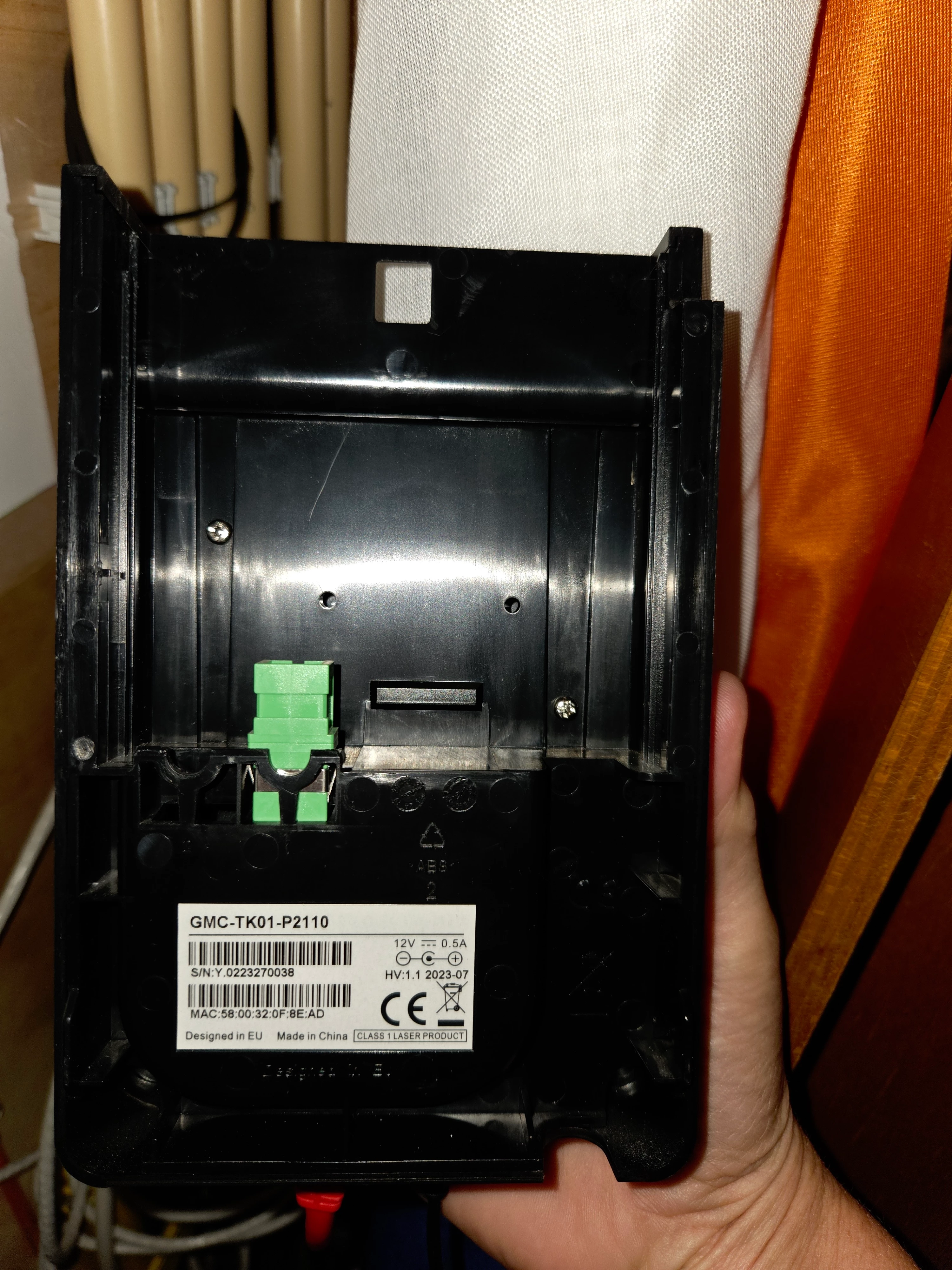

Bedankt voor de foto's, alleen mis ik nog de onderzijde van het zwarte Genexis kastje waar de netwerkkabel en voedingsstekker ingestoken zijn.
GOF kastjes hebben geen aan en uit schakelaar. Enkel de kastjes voor XGSPON hebben dit.

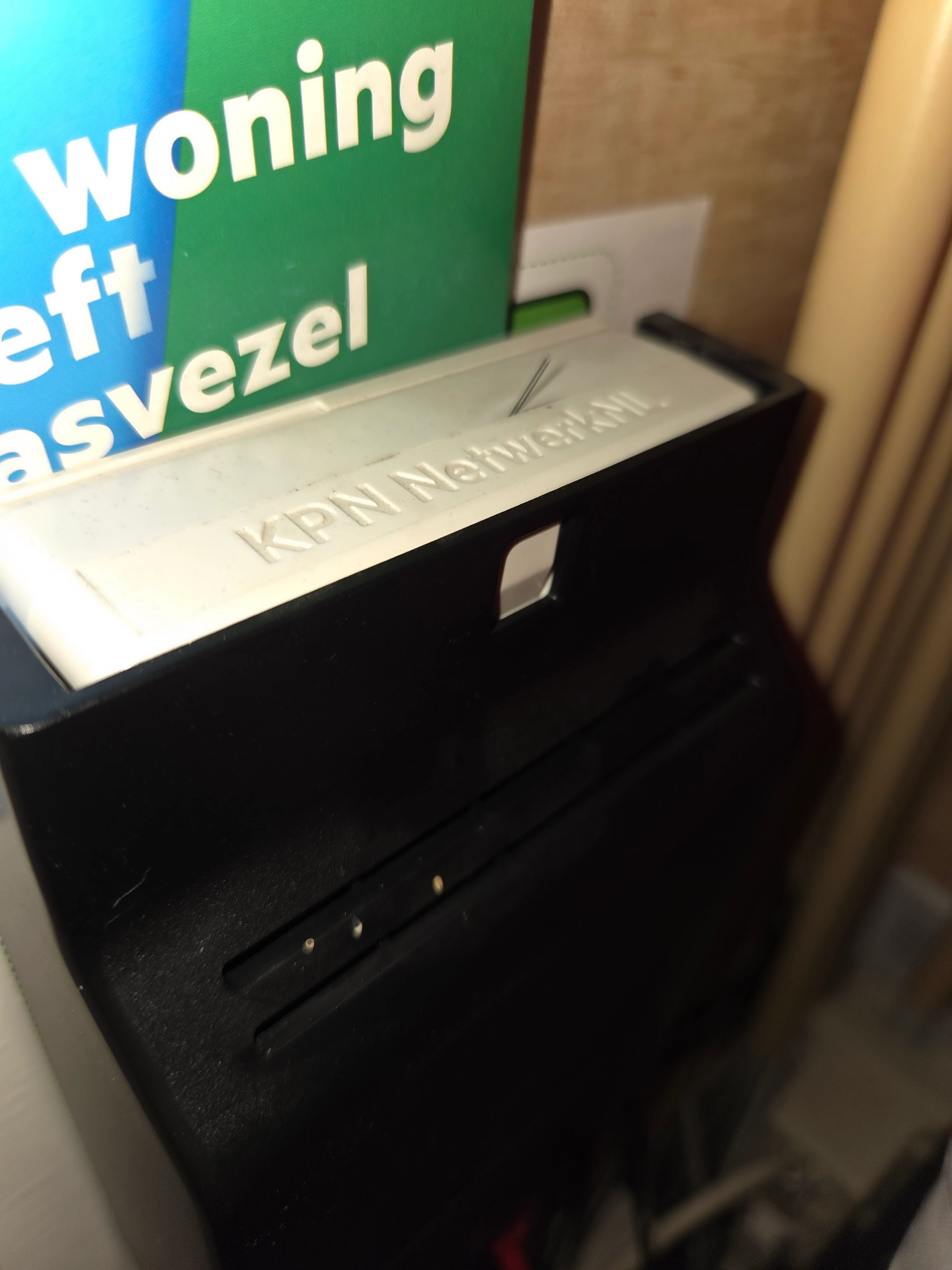

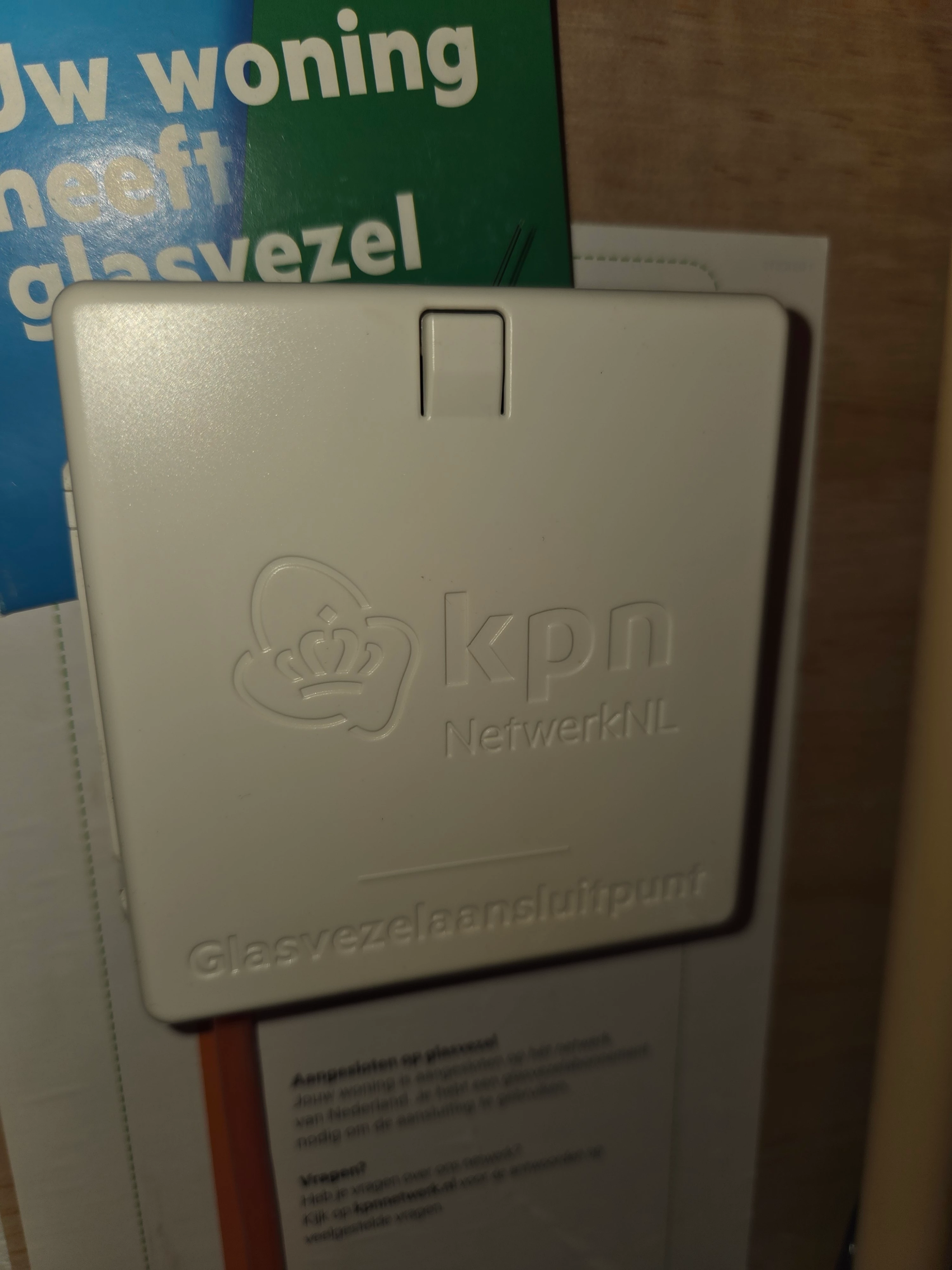

@topicstarter behalve geen lampjes steekt er ook een afgebroken glasvezel fiber uit de bovenkant van het witte kastje. Hier zal dan ook een monteur langs moeten komen voor herstel. Bel 24/7 met KPN voor een monteur. Ga akkoord met eventuele kosten en deze worden niet gerekend als het probleem niet bij jou ligt. In dit geval lijkt het me overduidelijk dat zowel het witte als het zwarte kastje niet naar behoren werken. Beide eigendom van KPN.

Welk type glasvezelkastje heb je ​@RachelB ? Kan je hier een foto plaatsen?
Als je een Genexis of een Nokia ONT hebt, dan zit er vlak naast de connector aan de onderzijde, waar je de kabel van de voedingsadapter insteekt, een drukknopje waarmee je het kastje aan/uit schakelt.
  • okt. 12, 2026 8:11 p.m. UTC
 Hoi Ruud dit is ons kastje

Zit er aan de onderzijde van het kastje geen drukknopje in de buurt van de zwarte voedingskabel? Dat is de aan/uit schakelaar, die misschien per ongeluk aangeraakt is en nu uit staat.
  • okt. 12, 2026 8:37 p.m. UTC
 Nee er zit nergens een knopje
  • okt. 12, 2026 10:11 p.m. UTC
Er zat daar onderin niks
  • okt. 13, 2026 3:02 a.m. UTC

Hoi ​@RachelB welkom op de KPN Community! Ik snap hoe vervelend dit is. Dit lijkt dan zoals hierboven aangegeven dat het glasvezelkastje dan echt defect is en vervangen moet worden. Het spijt mij oprecht dat de monteur dan pas op vrijdag komt. Hopelijk kan het noodpakket dan toch enige uitkomst bieden!
