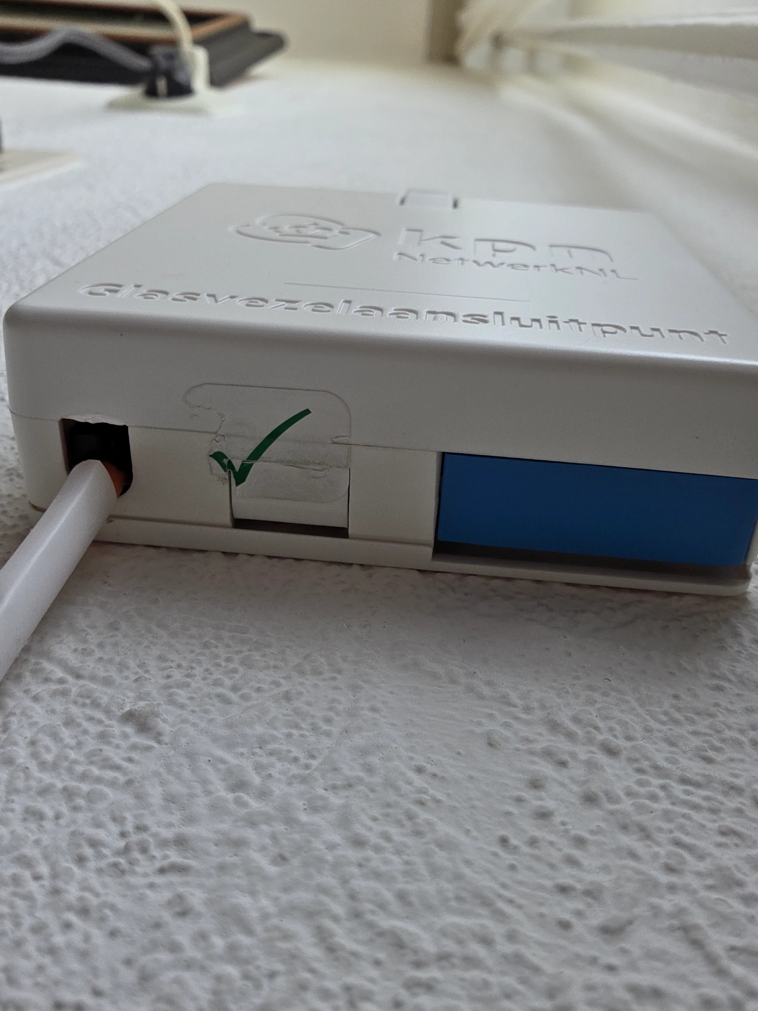

Hallo, ik heb geen klacht maar bij mijn vader is het 'kastje' voor de glasvezel geplaatst, en ik denk dat deze niet juist is. Er zit namelijk geen opening in waar het kastje van KPN ingeschoven moet worden. Zie foto. Kan er iemand contact opnemen met mij om dit te bespreken? Hartelijke groet, Astrid

Hi ​@Jaijks, het glasvezelkastje kun je van onder erover heen schuiven. Dat wordt in deze video rond 2:00 ook voorgedaan:
  • mei 30, 2025 2:44 p.m. UTC
Zie ook dit 10 seconde durende filmpje.
  • mei 30, 2025 3:47 p.m. UTC
Je ziet toch een blauw klepje zitten? Dat gaat vanzelf open als je het glasvezelkastje eroverheen schuift.

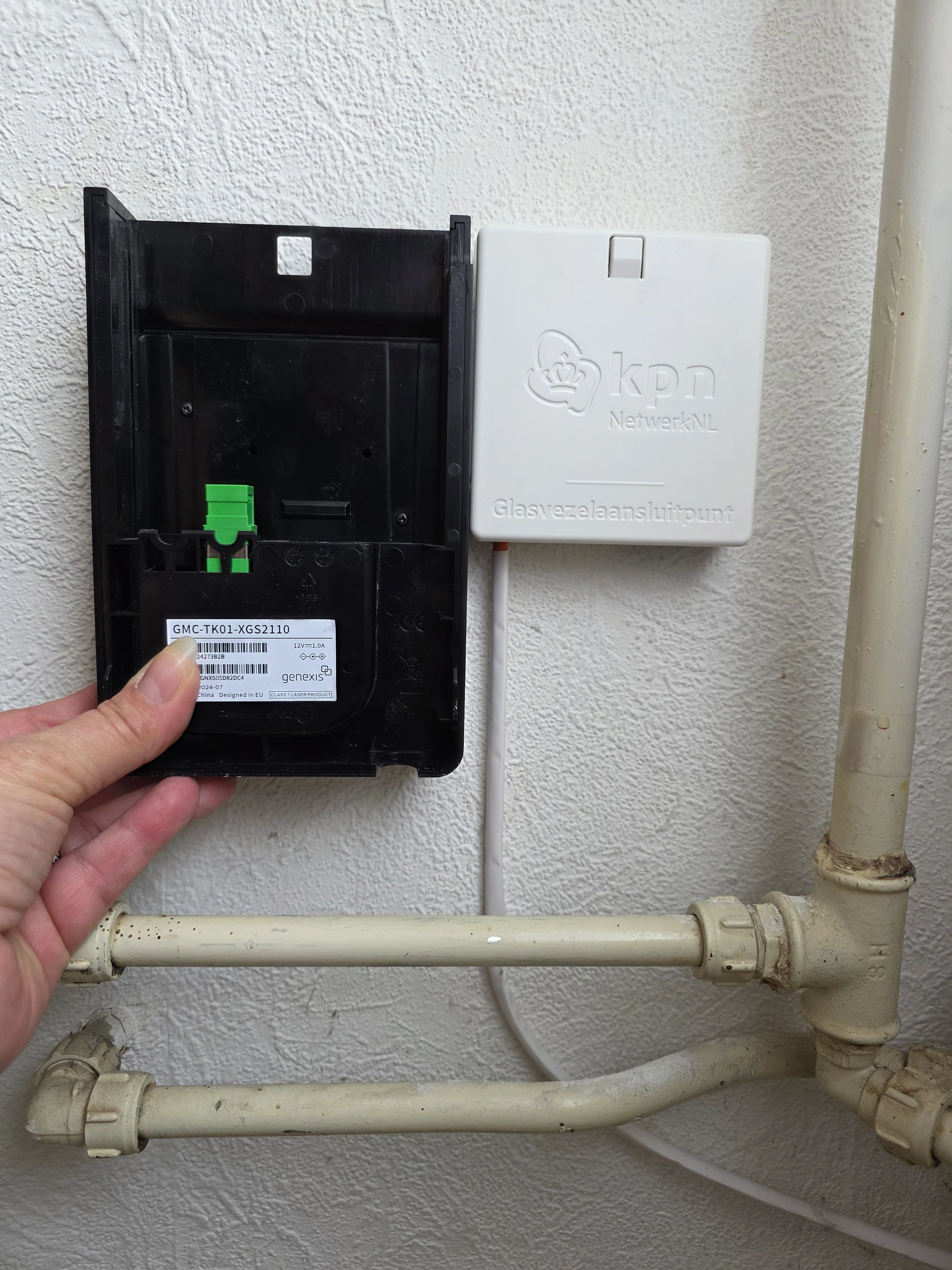

Denk er wel om dat je het beschermdopje in het zwarte kastje eerst verwijderd. Zie ook de video's.
  • mei 31, 2025 9:59 a.m. UTC
Ja, dat had ik gelezen, dank daarvoor. Het gekke is dat bij mijzelf thuis ik met lichte druk het voor elkaar kreeg, en bij mijn pa niet. Ik wou dus niets forceren… maar ik ga er straks naar toe voor een nieuwe poging.😊
  • mei 31, 2025 11:34 a.m. UTC
Nou.. met jeugdig enthousiasme is het gelukt! Jippie! Er zitten 2 gleufjes in het zwarte bakje aan de zijkanten om de geleiden langs de uitsteeksel op het witte kastje... omdat er direct onder het witte kastje een verwarmingsbuis zit, en het snoer vrij vlot naar rechts gaat lukt dat dus niet van onderaf.. dus ik heb het zwarte kastje zo laag mogelijk gedaan, en toen eigenlijk frontaal tegen de muur aan gedrukt waardoor de gleufjes over het randje klikten... en toen kon ik hem zo naar boven schuiven... pfff.…
