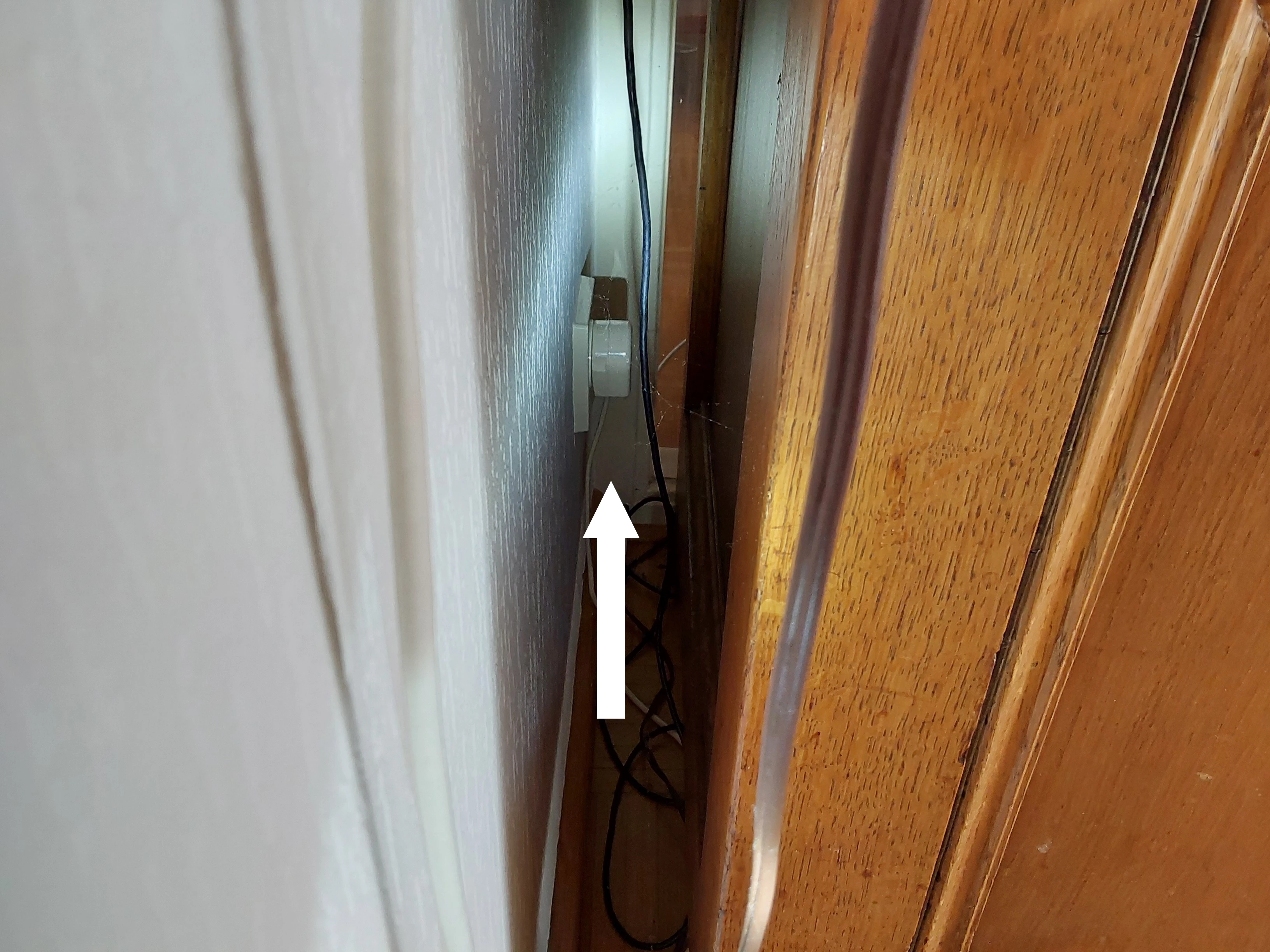

Het huis waar ik naar toe ga verhuizen heeft twee oranje Reggefiber glasvezelkastjes in de meterkast. Er is daar geen stopcontact. Het modem zou ik in de woonkamer willen hebben op een plaats horizontaal gezien 4 meter van de meterkast vandaan maar er zitten een gang en de binnenmuur van de woonkamer tussen. In de meterkast zit ook het PTT kastje met de oude koperaansluiting nog, schuin onder de Reggefiber kastjes (zie afbeelding). Die heeft verbinding met een telefoonstekkeraansluiting in de woonkamer waar ik de aansluiting voor het glasvezelmodem (dat wordt een Fritzbox) zou willen hebben.
Verhuizing is nog niet direct aan de orde, maar ik wil de glasvezelaansluiting er op voorbereid hebben zodanig dat de Fritzbox op de glasvezelaansluiting kan werken zodra mijn huidige Xs4All abonnement (nu op een koperaansluiting elders met een Fritzbox 7590AX) is verhuisd.
Hoe krijg ik de Reggefiber aansluiting voorbereid voor directe werking met het modem op de gewenste plaats? Kan de glasvezel doorgetrokken worden van de meterkast door de buis van het bestaande koper naar de woonkamer? Of van de meterkast een netwerkkabel naar de woonkamer door diezelfde buis en dan de Reggefiber kastjes een uitbreiding geven die het signaal omzet naar een netwerkkabel? Is voor dat laatste dan stroom nodig (de meterkast heeft geen stopcontact)?
Of moet de hele glasvezelaansluiting worden verplaatst?
En wat wordt het uiteindelijke fysieke formaat van de aansluiting? In de woonkamer is tussen de muur en bestaand meubilair ca. 12 cm beschikbaar (zie afb. 2 met ter illustratie een oude telefoonstekker erin).

het beste is om hiervoor gewoon een KPN monteur te laten komen op het moment van de verhuizing.
deze kan een 230v stopcontact maken in de meterkast voor de glasvezel. en ook die oude telefoonkabel vervangen voor een nieuwe netwerk kabel met een nieuwe inbouwdoos op de plek van huidige telefoon aansluiting in de woonkamer.
maar dit kan uiteraard pas als de verhuizing is doorgegeven en de datum van verhuizing is geweest. dan kun je aangeven dat aansluiten niet lukt en dat je graag een installatiemonteur wilt.

​@joey92 dit lijkt me technisch inderdaad de meest elegante oplossing. Het wellicht kwetsbare glasvezeldeel blijft dan in de meterkast en een netwerkaansluiting in de woonkamer is handig standaard en mooi klein.
Procedureel zou ik het echter vóór de verhuizing willen doen zodat de techniek gereed is vóór het (verhuisde) abonnement daar ingaat. Mocht er iets tegenzitten dan wordt dat niet meteen een acuut probleem. Is dit mogelijk? Het is in elk geval relaxter :)

Welkom op de community ​@PRudE, ik ben het met het voorstel van Joey eens 🙂 Dat is de mooiste oplossing en dan ziet het er netjes uit.
Het verplaatsen van het glasvezelpunt kan ook zoals JanD noemt, maar dat zou ik alleen in een uiterste geval overwegen. Dat is namelijk nogal prijzig (ruim 300 euro), dat is zonde als het ook anders netjes kan worden opgelost.

Jasper dat is inderdaad het beste voorstel. Hopelijk kan de netwerkkabel van de meterkast naar de woonkamer makkelijk door de bestaande buis getrokken worden waar nu de (buiten gebruik zijnde) koperkabel nog zit. Zelfs als dat niet gaat dan is een route langs plafonds ook mogelijk, maar meer werk en minder mooi met een netwerkkabel in het zicht. En het hele glasvezelpunt verplaatsen is inderdaad last-resort backup plan. Maar wel goed om te weten.

Advies gebruik gewoon een UTP kabel.
Glasvezel patchkabel door de buis trekken is onbegonnen werk.
als je het echt wilt. Dan gewoon via mijnaansluiting.nl. Glasvezel punt laten verplaatsten

KPN legt kosteloos een wcd aan en rekent minimale kosten voor het trekken van een kabel door een leiding. (Van mk naar dat punt achter de kast) Waarschijnlijk nog geen 40 euro. Waarom nog steeds allemaal moeilijk doen met glasvezel doorlussen, een duur modem kopen of wat dan ook? 1 monteur en het is gefixt.
Ik zou het inderdaad ook aansluiten zoals het nu is. Als je daarna bedenkt dat je toch liever een eigen modem wilt kan je het KPN modem daardoor vervangen. De infrastructuur met een UTP-kabel ligt er dan en kan je daarvoor verder gebruiken.
  • mrt 24, 2026 9:20 p.m. UTC
OK. Het oorspronkelijke plan dus, 40 euro valt mee, en een goed werkende Fritzbox 7590 van net een jaar oud vervangen is ook zonde. Bedankt!
