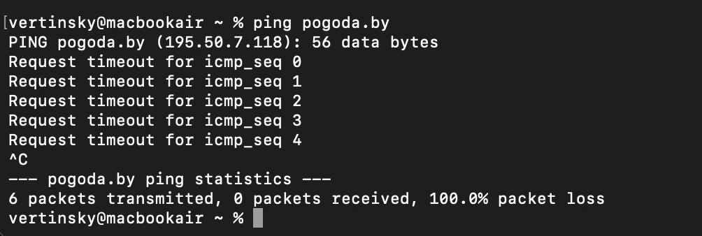

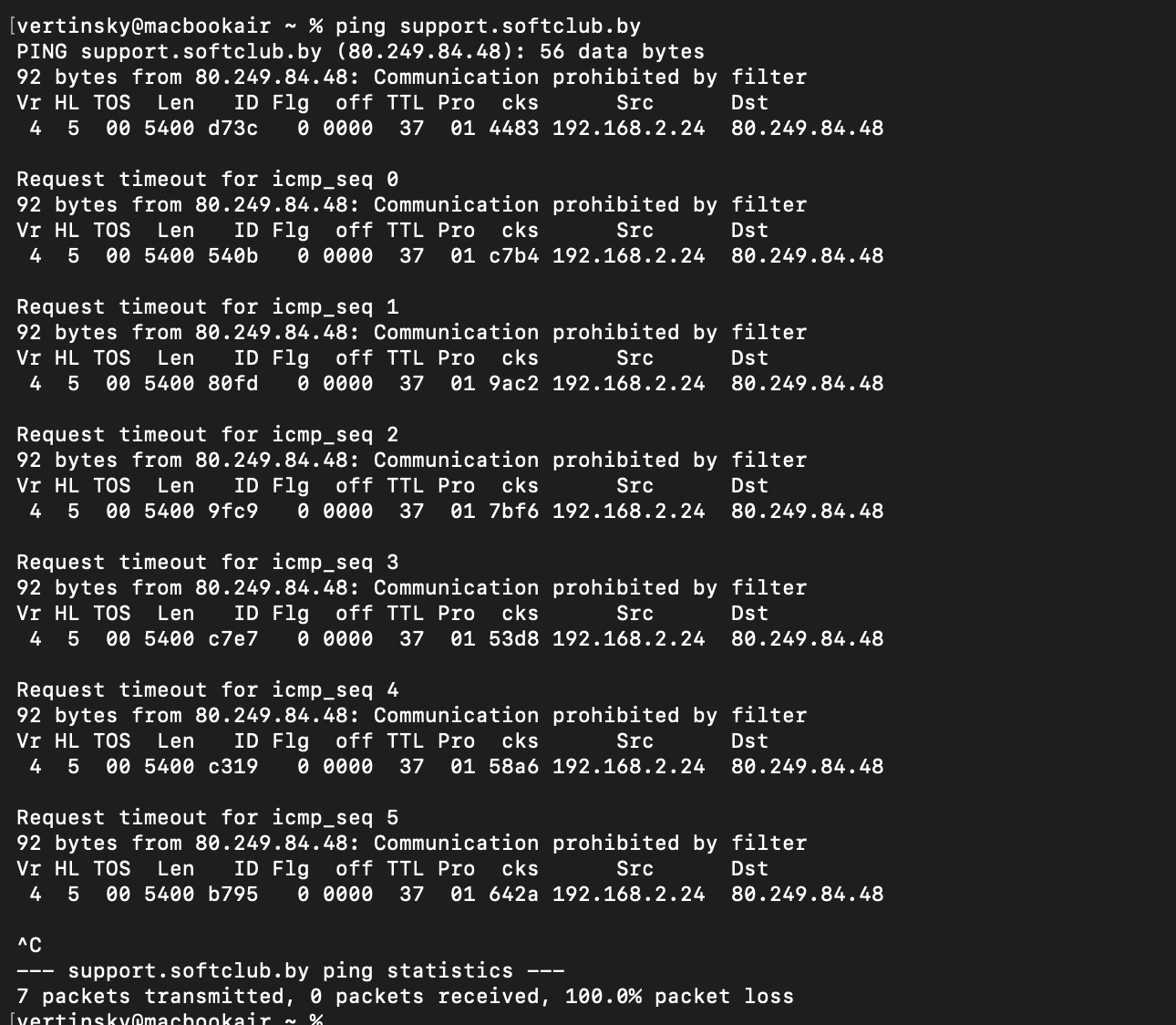

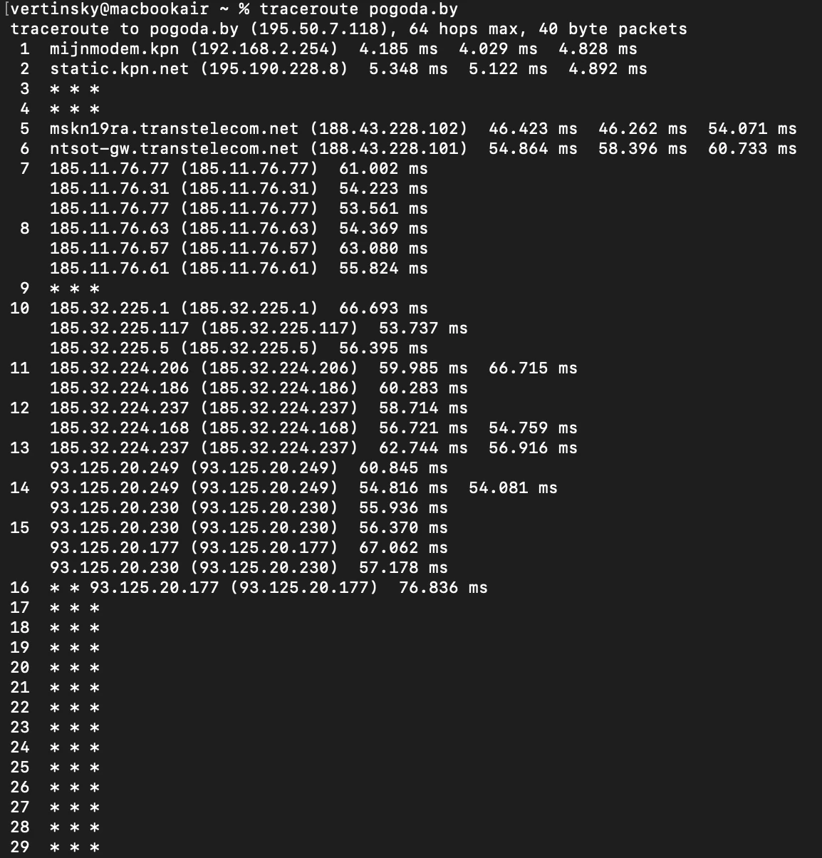

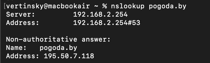

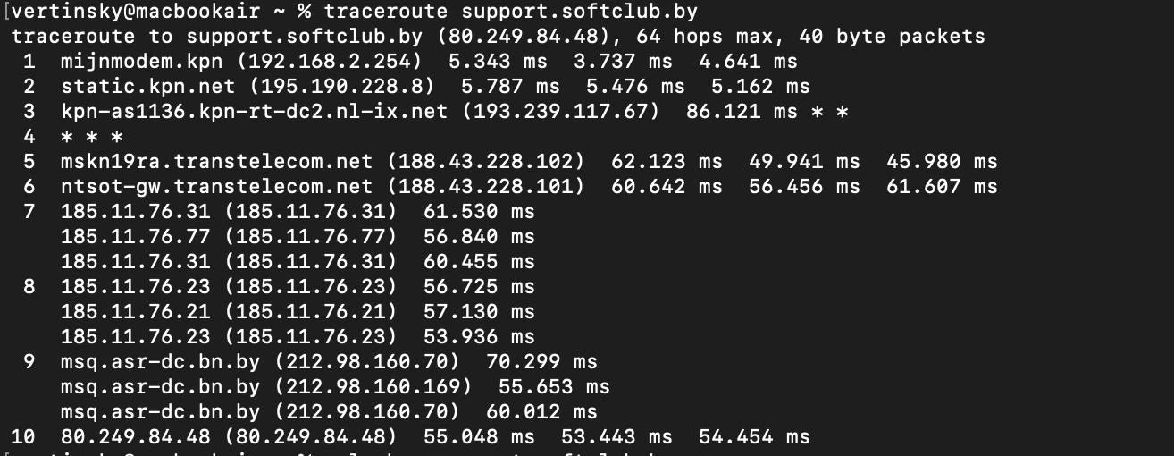

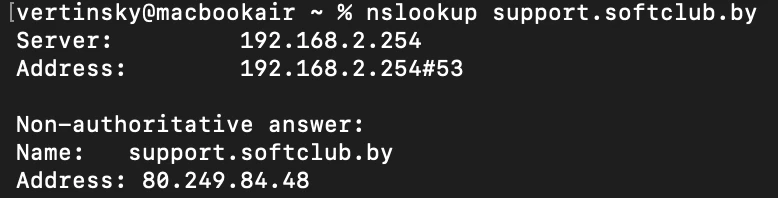

Ik heb IPv6 uitgeschakeld in de modeminstellingen, maar helaas is er na het herstarten niets veranderd en blijft het probleem bestaan. Ik voeg enkele logs toe die ik in de console heb uitgevoerd. Misschien helpen ze bij het onderzoek. Als ik nog meer gegevens of logs kan verstrekken, doe ik dat graag.
Alvast bedankt!

 Dat je 100% packet loss hebt bij pogoda.by kan wel kloppen want die server reageert niet op ICMP packages (ping). Dus dat is normaal. IP is verder wel correct dus dat zou het probleem niet kunnen zijn.
En ook bij support.softclub.by wordt de ICMP gefilterd. Maar ik kan de site op poort 443 (HTTPS) gewoon bezoeken.

Omdat de IPs en routes verder goed zijn kan ik me alleen voorstellen dat het om een IP blokkade gaat. Alleen raar dat dat bij zoveel sites is.
