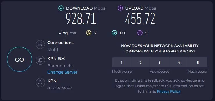

Zoals titel al vermeld haalt mijn upload snelheid maar fractie van wat het zou moeten zijn.
Heb een 1Gbit verbinding. wou eigenlijk upgraden naar 4Gbit maar weet niet of dat wel zo verstandig is met huidige stabiliteit .
De download snelheid ligt wel mooi rond 900Mbit
Alles al geprobeerd.  Kabels zijn allemaal nieuw. ook pc met een cat6a kabel van 0,5 mtr rechtstreeks in de modem met alle andere apparaten gedisconnect maakt geen verschil.
Modem ook al geheel gereset.
Iemand nog tips??

Heb nu de router van kpn van de muur getrokken en mijn asus88u is geprobeerd.
deze geeft veel betere verbinding en snelheid dan die modem van kpn.
zelfs de ping is stukken lager,
Echter nog steeds niet wat het moet zijn

Helaas maakt dit geen verschil  upload blijft tegen de 500 aanhangen.
en als weer test met de modem van KPN is hij weer rond de 300 Mbit, weet niet waarom daar zo verschil in moet zitten. dus voor nu de Asus router er maar tussen zitten.
Nu de overige 400 Mbit er nog bij zien te krijgen bij de upload.

Vandaag een monteur geweest.  Heeft is rechtstreeks vanaf de ntp kast gemeten en was alles goed.
Toen weer met de modem er tussen en was het goed mis..  Dus de beste man heeft de modem vervangen voor een andere en heb nu weer netjes 936 Download en 912 Up   . Behalve op 1 pc na maar goed dat probleem ligt bij mij .
