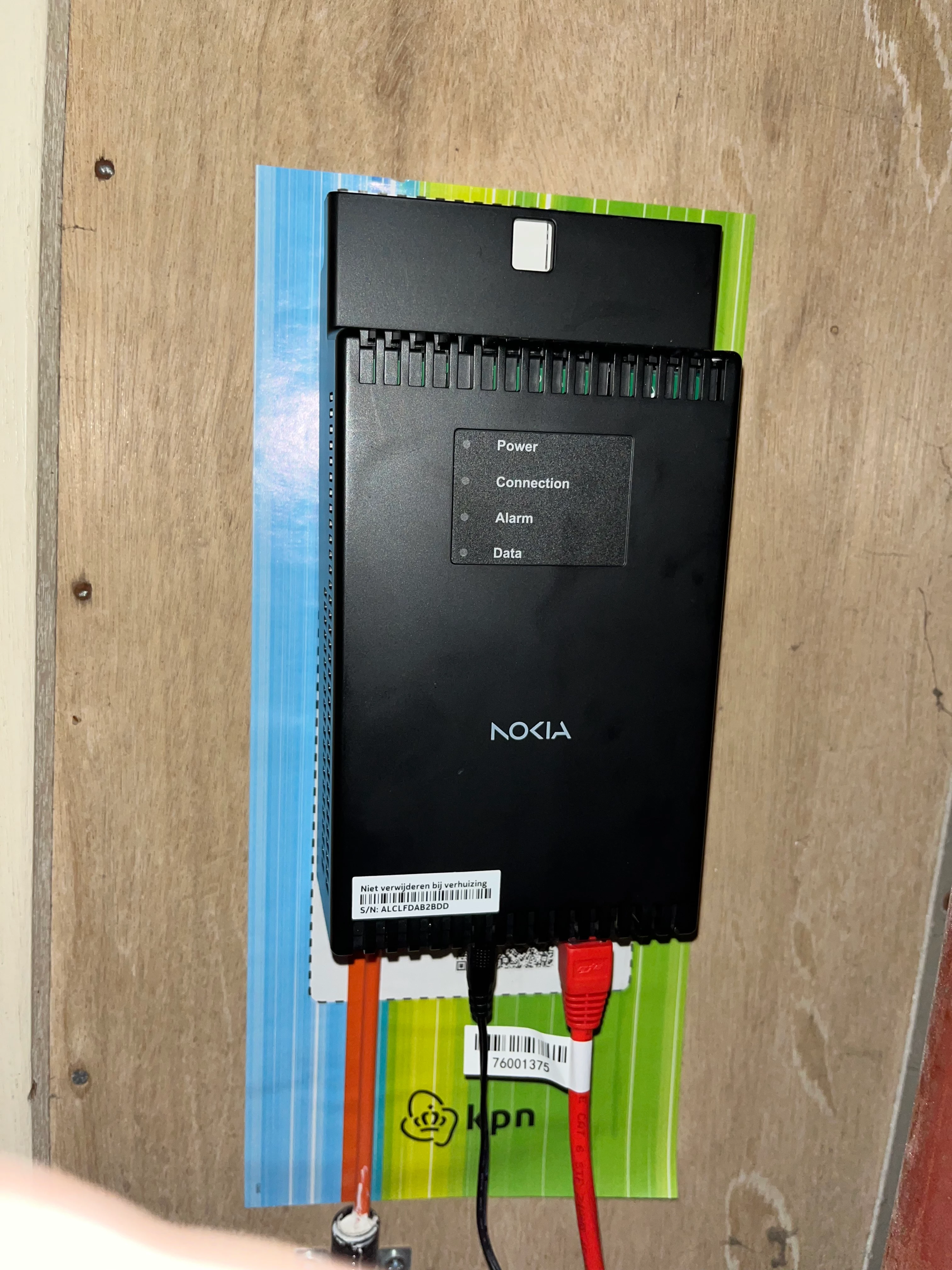

heb ik een defect kastje opgestuurd gekregen?

@Linlinlin even ter uitsluiting, het stroompunt is actief? Zo ja dan kun je nog checken of de adapter er goed in zit. Is dit ook het geval zou het defect kunnen zijn, of de adapter zelf is stuk.
  • March 14, 2025

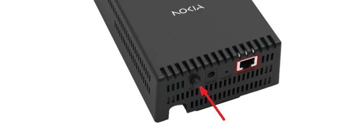

als aanvulling hierop, er zit ook nog een aan/uit knopje aan de onderzijde.
  • March 14, 2025
Heb je hem wel aangezet met het drukknopje aan de onderzijde?
RBxx
  • March 14, 2025
Hoi ​@Linlinlin , er zit een klein drukknopje aan de onderzijde van het Nokia kastje om het aan/uit te zetten.
Staat dat wel aan?

Wow dankjulliewel! 🙏🏻
ik had de installatie hulp op de site van KPN gebruikt, maar daar zag ik niks over dat knopje.
het werkt nu! 🥳

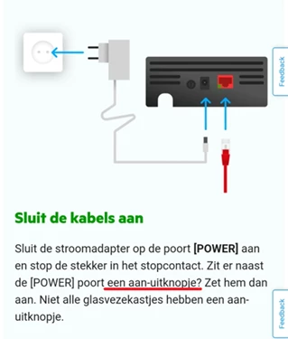

  • March 15, 2025
Oh interessant ​@RBxx
ik gebruikte de mobiele website en daar stond alleen dit
RBxx
  • March 15, 2025
Dat lijkt dezelfde pagina ​@Linlinlin . Ik heb dat een jaar geleden gedaan, kennelijk is de pagina sindsdien aangepast. Gelukkig konden we je hier op de community de juiste informatie geven.
