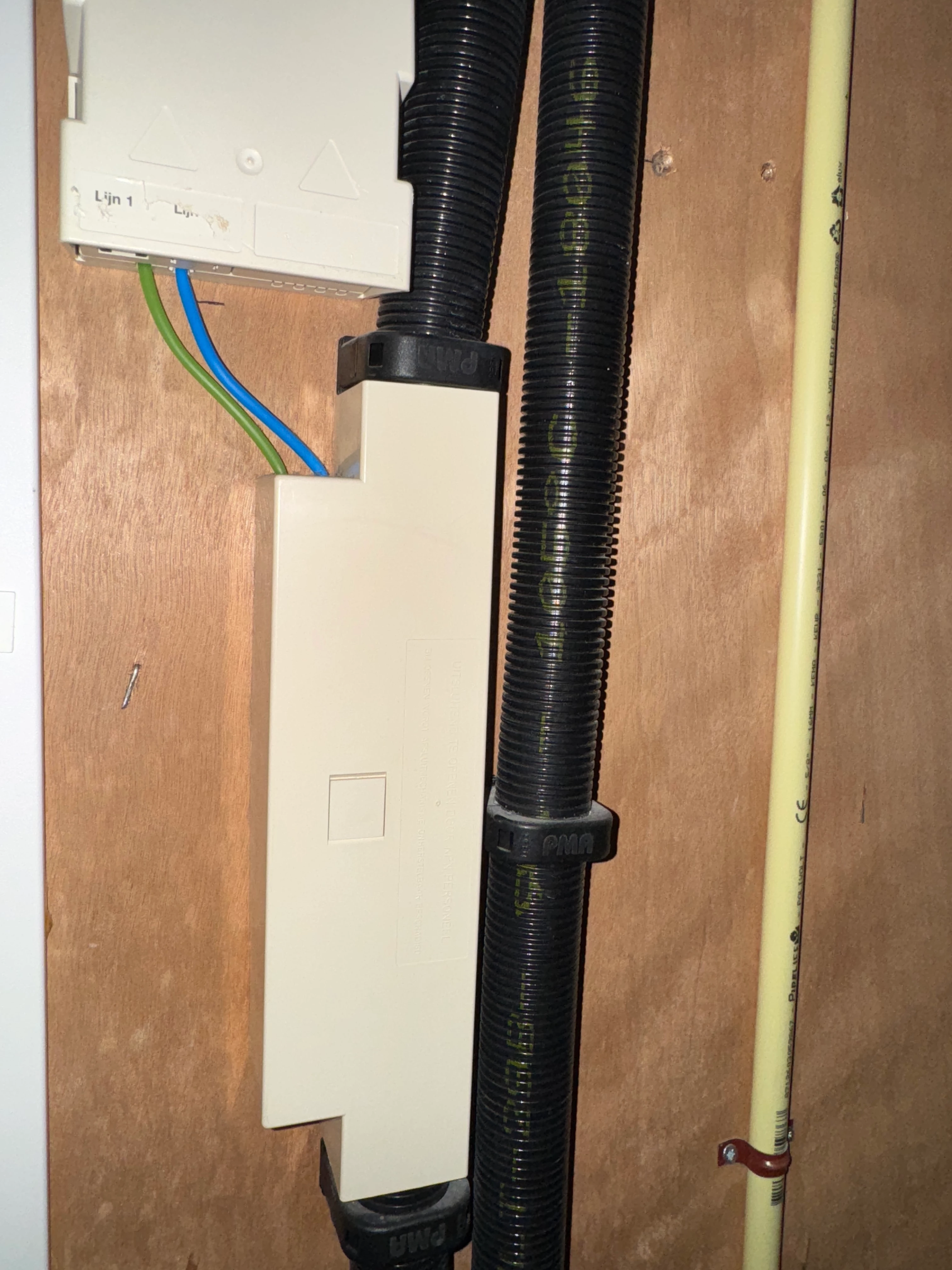

  • In mijn meterkast is het volgende aanwezig:
    • Eén zwarte PMA mantelbuis vanuit buiten die uitkomt in de meterkast.
    • Vanuit die mantelbuis komen twee leidingen:
      • Eén leiding is leeg (bedoeld voor toekomstige glasvezelaanleg).
      • Eén leiding is gevuld met koperbekabeling (de huidige DSL-verbinding).
    • Daarnaast loopt er in de kabelkast nog een loze kabel die bestemd is voor andere aanbieders zoals Ziggo, maar die staat los van het KPN-traject.

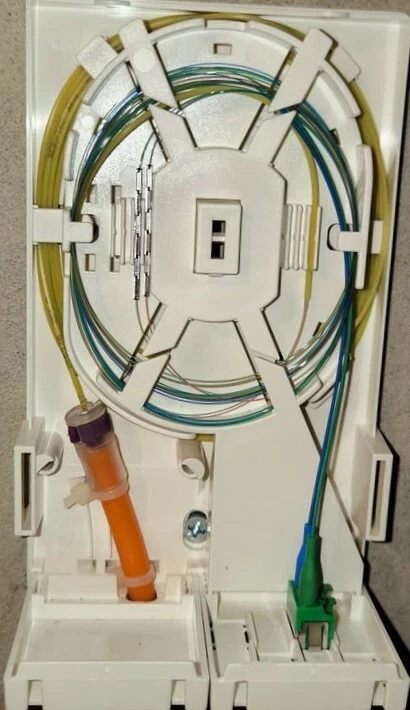

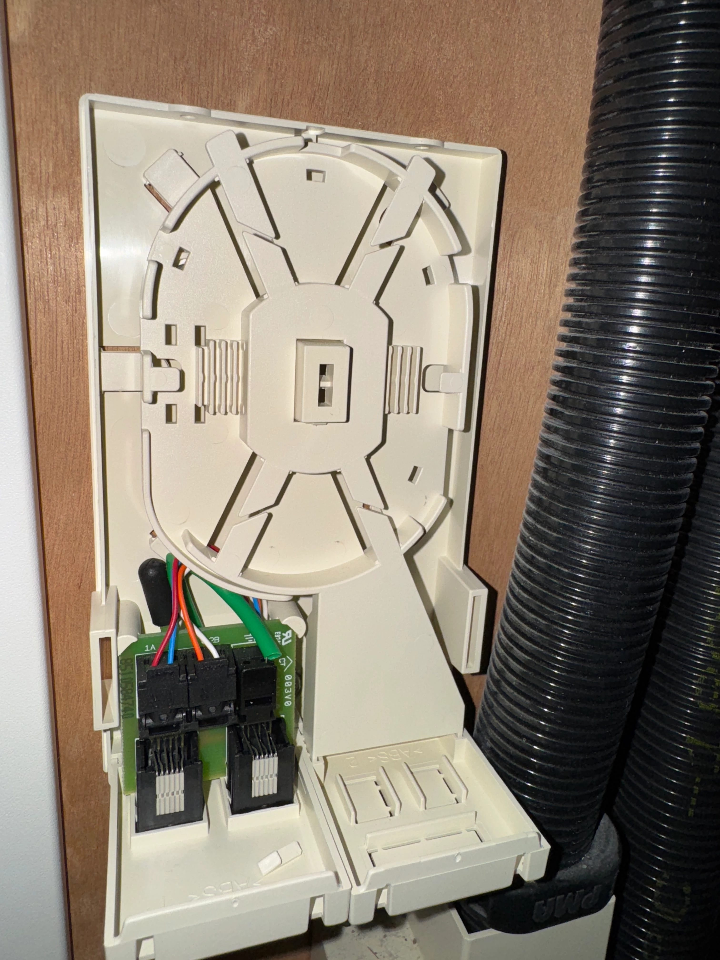

  • Ook is er al een infrastructuurbehuizing (verdeelkastje) geplaatst (zie foto's hieronder), waarin ruimte is gemaakt om glasvezel netjes af te monteren.
  • Echter: er is nog géén glasvezelkabel ingeblazen of aangesloten.

PS: Ik ben mij ervan bewust dat het kastje officieel niet losgemaakt mag worden. Echter, toen ik hier ongeveer vier jaar geleden kwam wonen, zat het kastje al los bevestigd.

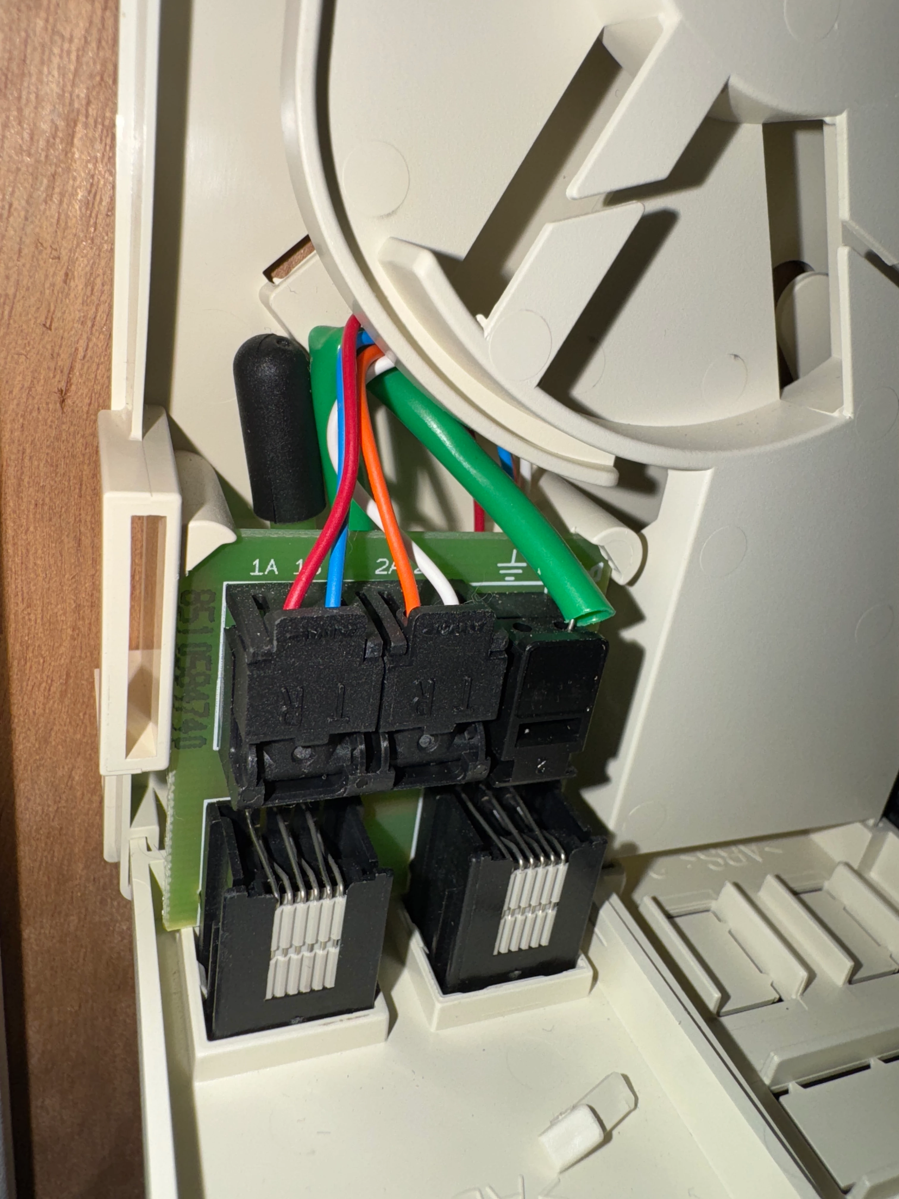

De of jouw foto afgebeeld kastje (met Lijn 1/Lijn 2) is niet voor glasvezel maar een ISRA punt voor koper.
Bedankt voor je reactie.
Het klopt dat het witte kastje een ISRA-punt is voor koper. Daarnaast is er sprake van een combi-aansluiting, ook wel bekend als een Trinet-kastje of meterkast combimodule.
Dit type werd vroeger geplaatst om zowel koper als toekomstige glasvezel vanuit één punt te kunnen aansluiten.
Er is al een buisje (met gasblock) voorbereid voor glasvezel, maar de daadwerkelijke glasvezelkabel is nooit aangelegd.
De enige overeenkomst is de plastic behuizing om kosten te sparen bij maken van de kastjes. Bij glasvezel is de binnenkant zonder de UTP connector

Die mantelbuis loopt vanaf de grond naar boven en gaat daarbij op iedere verdieping door een meterkast van de woning op die verdieping. Klopt dat?
Vaak is dat zo. Als daar dan glasvezel door getrokken moet worden, dan moeten alle bewoners tegelijkertijd thuis zijn. Dat valt niet mee om dat te organiseren.
Daarom halen de meeste aannemers hun neus op om flatgebouwen en appartementencomplexen aan te sluiten denk ik. Ik lees hier op het forum heel vaak dat het lang duurt bij dit type woningen.
Ja dit klopt, komen 2 kabels uit die mantelbuis. 1met koper/adsl en dan die lege met doppie erop.
