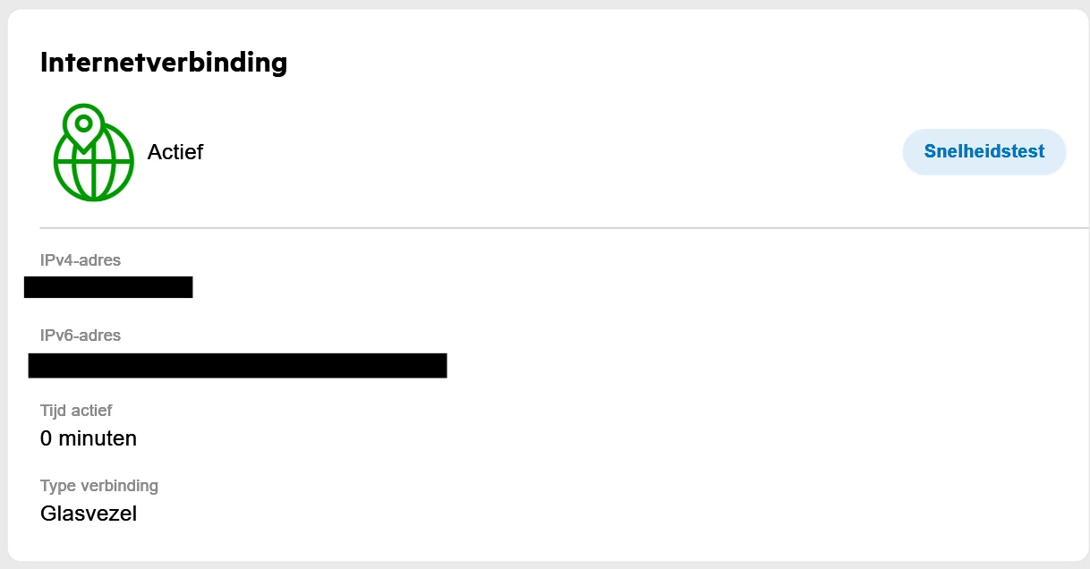

Hellup! de glasvezelverbinding valt elke keer weg. Met de modem zelf is niks aan de hand.
Ik heb deze phenomeen ongeveer 3,5 week geleden ook gehad. Hier had ik de ONT en de modem opnieuw opgestart. Beide keren 5 minuten stroomloos.
De afgelopen 2 dagen valt de verbinding weer weg. Niet alleen eenmalig, maar echt paar keer achter elkaar.
Na 1 of 3 of 5 minuten word de verbinding verbroken en is die na paar secondes (max minuut) weer actief. Ik merk dit op omdat de vpn van mijn werk de hele tijd eruitvalt.
Kunnen jullie (KPN) zien wanneer de ONT de verbinding verbreekt? dan zien jullie wellicht dat dit de afgelopen 2 dagen vaker gebeurt. Wat is hier aan te doen? lijkt me iets tussen KPN en de ONT.
(Ben ervan op de hoogte dat het een tijd kan duren voordat de moderators reageren, maar dan heb ik dit tenminste alvast gepost. Screenshot is binnen 5 minuten gemaakt, dus een timestamp hebben we ook dan)

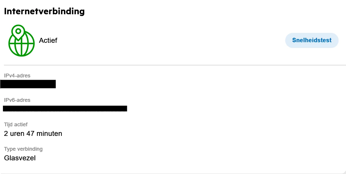

Update vandaag. Weer uitgevallen.

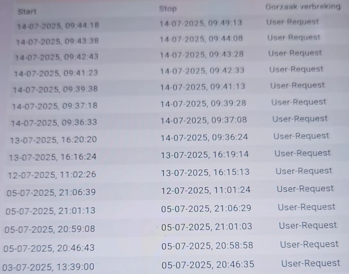

Monteur was de volgende dag gekomen, heeft de ONT veranderd in een Genexis ONT. Gezegd om te kijken of het weer terug komt. Sinds gisteren is het weer teruggekomen en werkt mijn speciale code voor een specifiek telefoonnummer niet meer. Dus weer klantenservice gebeld, heeft een nieuwe monteursafspraak gemaakt en ook meteen gevraagd om de “1e” specialist over te slaan.
We gaan het zien.

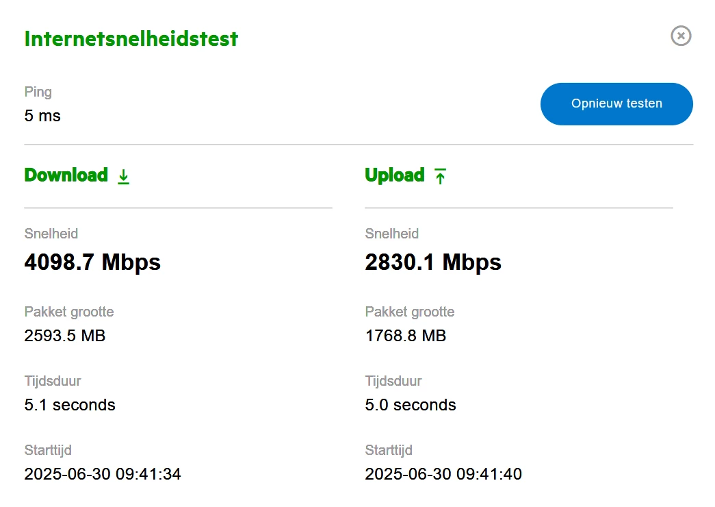

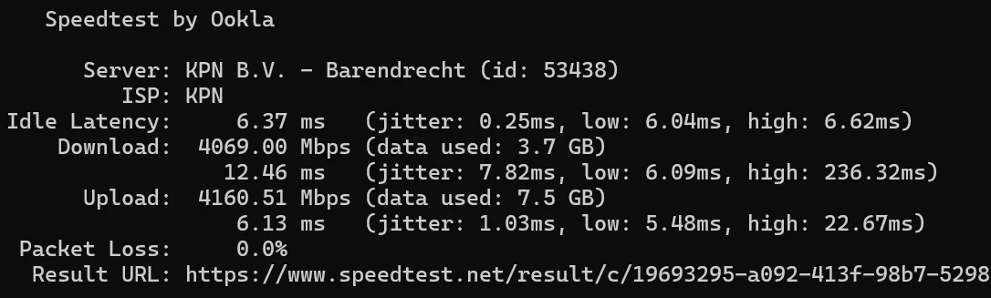

Hi @edd, Het is compleet random. Alleen het is echt merkbaar als mijn werk vpn aanstaat omdat als de verbinding eruit valt, dan disconnect mijn werkvpn en disconnecten al mijn werkapplicaties (zoals bijv. SAP GUI). En als ik dan inlog op de modem, zie ik dat "Tijd Actief - 0 minuten” staat. in andere woorden., verbinding was verbroken. Ik zie via de app (geen sms of email ontvangen) dat ik vrijdag een monteur over de vloer krijg tussen 13.00 en 13.15. We gaan het zien wat die erover zal zeggen.
Speedtest van de modem zelf werkt even niet, maar ziet er naar uit dat de 4gbit upload wel werkt voor het eerst. 🌟
