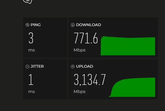

heb gister naar 4gbit geupdrade maar download speed haalt meestal niet meer dan 1300 en heel soms max 2800. upload haalt wel meestal 3200 maar heb andere gezien met 4300 heb een nokia kastje met v14 kast en ja gebruik 10g poort met 5gb kaart en cat7

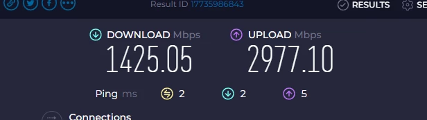

ik test met speedtest.net ik snap je vraag niet heb ook op kpn speedtest geprobeerd

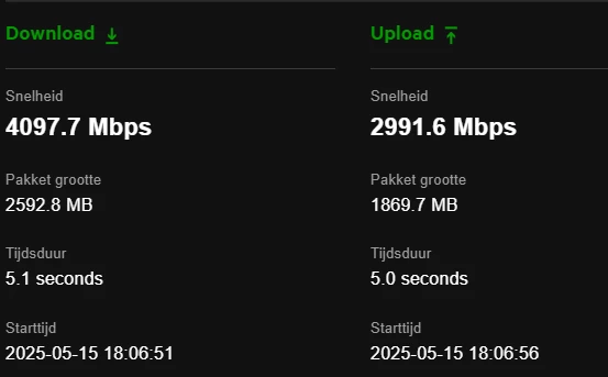

Je kunt op de KPN Box 14 inloggen via http://192.168.2.254. Dan zit er in die webinterface een speedtest. Die kun je doen. Wat komt daar uit?
  • mei 15, 2025 4:04 p.m. UTC

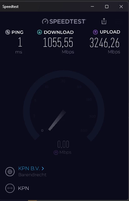

Beste ​@Predict je kunt het beste testen binnen de modem en anders via de Ookla-app, te downloaden in de MS-store op een Windows pc en dan met die pc rechtsreeks bekabeld aangesloten op de modem testen met alle overige (draadloze) apparatuur uit.
  • mei 15, 2025 4:09 p.m. UTC
raar maar heb op upload nogsteeds geen 4gb en als ik dingen download is het nog steeds max

ik denk niet dat het aan mijn draadloze apparaten ligt want die zijn niets aan het downloaden heb met app van ms  store geprobeerd maar zelfde
beetje raar dat kpn gui dan 4gb aan geeft

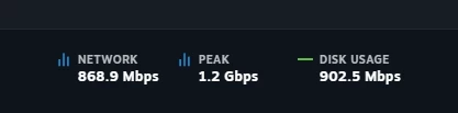

je zou denken dat steam het aan kan toch? zijn meerdere die met gemak 10gbits downloaden en overal behalve kpn gui geeft het zelfde snelheid
Dat hangt er vanaf hoe druk het op zo'n server is.
En ga niet vergelijken met professionele gamers en hun screenshots. Want die hebben meestal wel duurdere zakelijke verbindingen. Daarmee krijgen ze op diverse plekken in het netwerk voorrang op jouw consumentenlijntje.

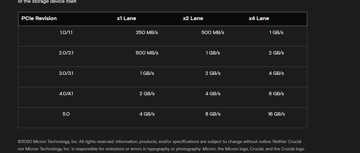

ik ging verder onderzoek nadat je dit zei en ja je hebt gelijk ik heb b450 steel legend en volgens dit zou ik niet eens boven 500 moeten halen
mijn zit namelijk in pcie 2x1 en dat is dan traag
  • mei 16, 2025 4:10 p.m. UTC
Fijn dat je de bottleneck hebt gevonden.
