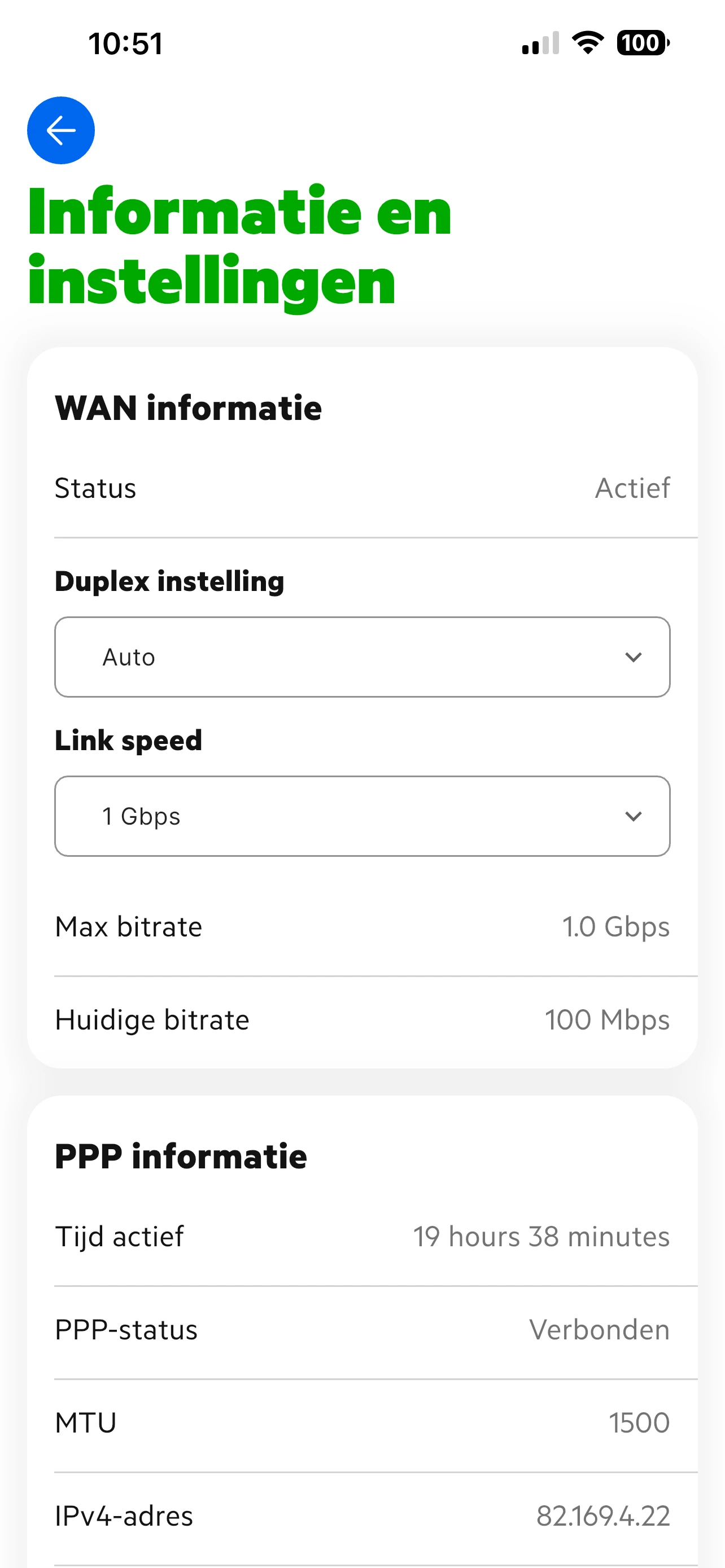

Kabel is nieuw en modem geeft volgende aan:
Betreft dus de huidige bitrate die 100 aangeeft, deze hoort toch 1Gb aan te geven ?!

Die huidige bitrate hoort inderdaad ook 1Gbps aan te geven. Wat gebeurd er als je de linkspeed weer op Auto zet? (Bij mij staan ze allebei op auto)
Nu weet je in ieder geval dat het niet aan de LAN kant zit. Of de WAN in de router is niet goed, of de kabel is niet goed, of de ONT is niet goed.
Had je de korte kabel tussen router en ONT al vervangen (ondanks dat deze 'nieuw' is). Of bedoelde je met nieuw dat je hem al vervangen had?

Let op!! Er staat dat er 100Mbps bitrate op de WAN poort staat (zie plaatje). Niet de LAN poort. Dat was ook de reden waarom ik naar beide de WAN en LAN liet kijken.
Het gaat hier dus wel degelijk om een probleem aan de WAN kant.
  • mei 26, 2026 12:58 p.m. UTC
Inderdaad, het betreft de WAN poort. Heb ondertussen alle beide instellingen op auto gezet en het modem terug naar fabrieksinstellingen. Geen verschil, bitrate blijft 100Mbps aangeven.

Je hebt gelijk ​@rvk01 ik gebruik de app nooit voor dit soort zaken, maar bij mij staat inderdaad 1Gbit/s i.p.v. 100Mbit/s via de app.
In mijn eerdere reactie is ook vaak verwarring dat het modem maar 100 op de LAN-poort heeft staan i.p.v. 1000, en dat ligt het toch echt aan het aangesloten apparaat.
