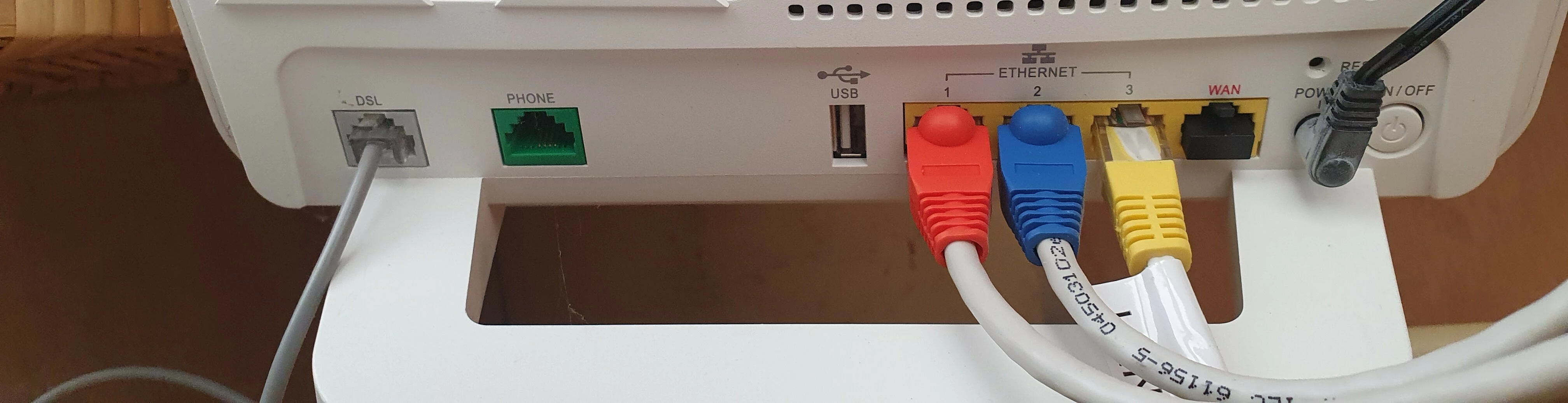

Hoi,
Ik heb in de gangkast een Experia Box V10A met wifiversterkers richting en een tv ontvanger in huiskamer en boven op een kamer.
Ik wil ook gebruik maken van bekabeld internet. Hoe doe ik dat?
Op de Experia lijkt daar geen ruimte meer voor te zijn (zie foto).  (ik heb er dus ook niet veel verstand van...)
Of kan dat via de usb poort en watvoor kabel oid heb ik daar dan voor nodig?
Alvast hartelijk dank!

Hoi ​@Broekje83. Je geeft in je bericht aan dat je alles hebt aangesloten. Kun je uitleggen wat je precies hebt aangesloten? Gaat het om een switch? Als dat zo is, op welke poort van de Experiabox heb je deze aangesloten: 1, 2 of 3? Ook ben ik benieuwd welk apparaat je bekabeld wilt aansluiten en welke switch je uiteindelijk hebt gekocht.
  • sep 29, 2025 3:40 p.m. UTC
Hoi ​@Vikash van KPN ,
Ik heb een tp-link 5-port Gigabit Desktop Switch (TL-SG105), een ethernetkabel en vervolgens een usb-netwerkadapter. Om mijn laptop met kabel op internet aan te sluiten, vanwege opnemen podcast in de hoop dat dit stabieler is dan wifi.
Ik dacht ook dat de switch in de router zou moeten, maar in de instructies staat dat de router juist in de switch moet, net als evt andere apparaten die je wilt toevoegen. Dus dat heb ik gedaan. Als je naar mijn oorspronkelijk bijgevoegde foto kijkt heb ik de gele ethernetkabel (op foto rechts) in de switch gedaan.
Best uitdaging, want had bijv te weinig stroomaansluitingen in de meterkast. Alles moest er eerst uit/af.
Uiteindelijk gelukt, wifi deed het ook vanzelf weer (maar tv nog niet denk ik nu, maar niet goed getest). En lukt dus niet om internet via de kabel te krijgen.
Hoor graag, dank!
Vikash van KPN
Heb je de gele ethernetkabel uit poort 3 van je ExperiaBox gehaald en rechtstreeks in je switch gestopt? Dan werkt het niet. Zorg dat de kabel van poort 3 (Experiabox) eerst naar je switch gaat. Vanaf daar kun je al je apparaten aansluiten, zoals je laptop en tv.

Mij gaat het om de gele ethernetkabel (die op de foto in poort 3 zit).
En ik hoop dus dat dat de kabel is waar het om gaat in deze discussie?
Ik weet niet eens precies wat die andere 2 zijn die nu in poort 1 en 2 van de router zitten (en inbleven in mijn opstelling).

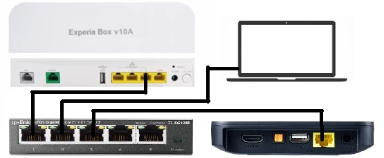

Misschien maakt deze afbeelding het duidelijker.
Er moet een utp kabel tussen Experiabox en switch. Welke poort je bij de switch gebruikt maakt niet uit. Bij de Experiabox moet je 1 van de 3 gele LAN poorten gebruiken.
  • sep 30, 2025 3:47 p.m. UTC
​@Vikash van KPN
Dank je wel. Dan ga ik eerst op zoek naar een extra kabeltje :-)
