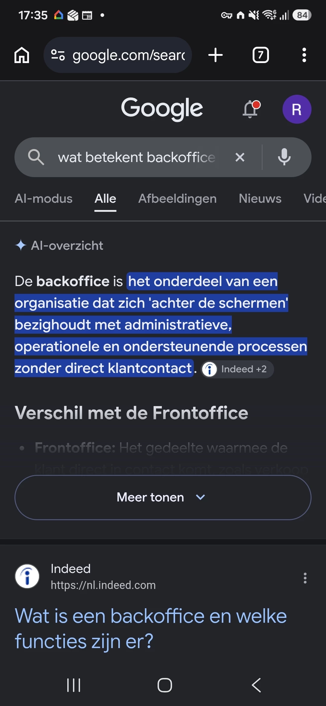

Oh dat is vreemd? Heb nu al meerdere malen contact opgenomen, en toch wordt duidelijk vermeld afdeling: Back Office. Dus kennelijk is de afdeling wel aanwezig?​​​​​
