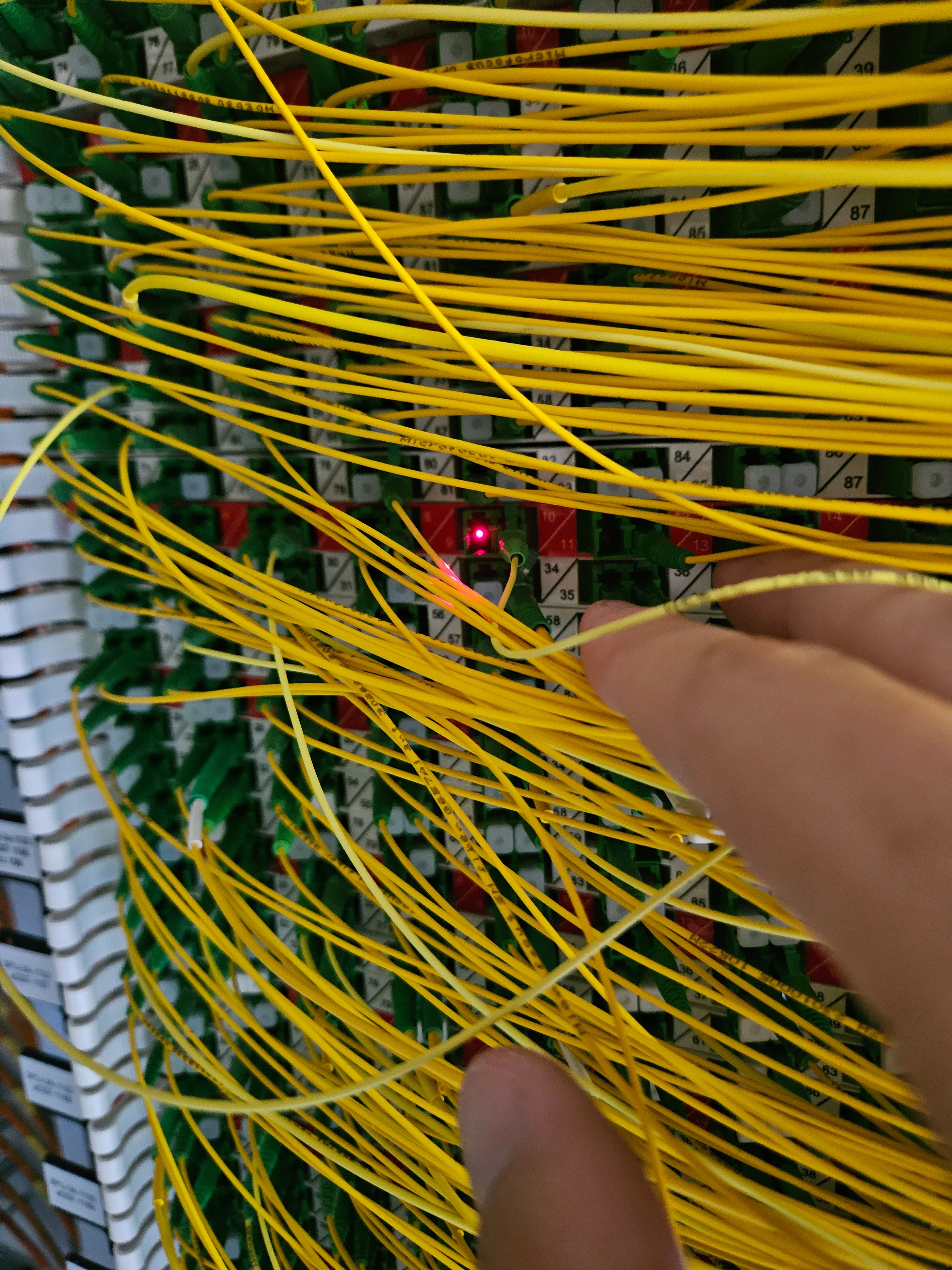

​@Mustafa A. Twee redenen;
1) jouw connectie lampje knipperde, dat betekend dat er al ergens een patch in zat, maar je ONT (glasvezelkastje) herkende het signaal niet dus kon er niet mee verbinden, de patch zat dus op de verkeerde poort.
2) het duurt veel te lang, patchen gebeurd uiterlijk op de dag van aansluiten en zeker niet 8 dagen er na. Er gaat dus iets mis.
Wat ik verwacht is dat er op de dag dat het zou moeten gebeuren gewoon is gepatched maar dat misschien de administratie verkeerd is. Dat jouw huis in de kast gelabeld is als X maar het daadwerkelijk Y is. Om hier achter te komen moeten ze fysiek een laser lampje ophangen bij jou thuis en in de pop kijken waar deze uit komt. Dan brand er dus een lampje en dat is jouw huis welke ze moeten verbinden. Dit kan in de meeste gevallen enkel door de aannemer gebeuren en die kan dan weer enkel door een monteur worden aangestuurd.
Ter illustratie, het rode lichtje is een fysieke laser opgehangen bij de klant:
