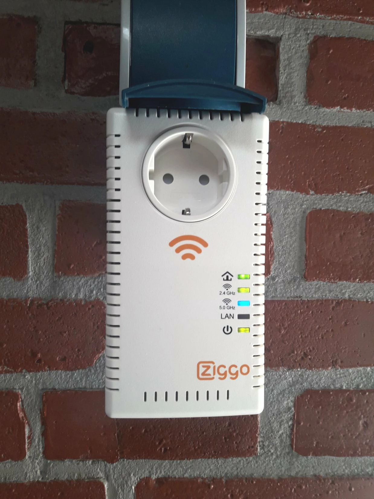

Deze hangt bijvoorbeeld bij een KPN kennis in de schuur als aanvullend AP op zijn super Wifi's:
Ziggo Powerline
Ziggo Powerline
