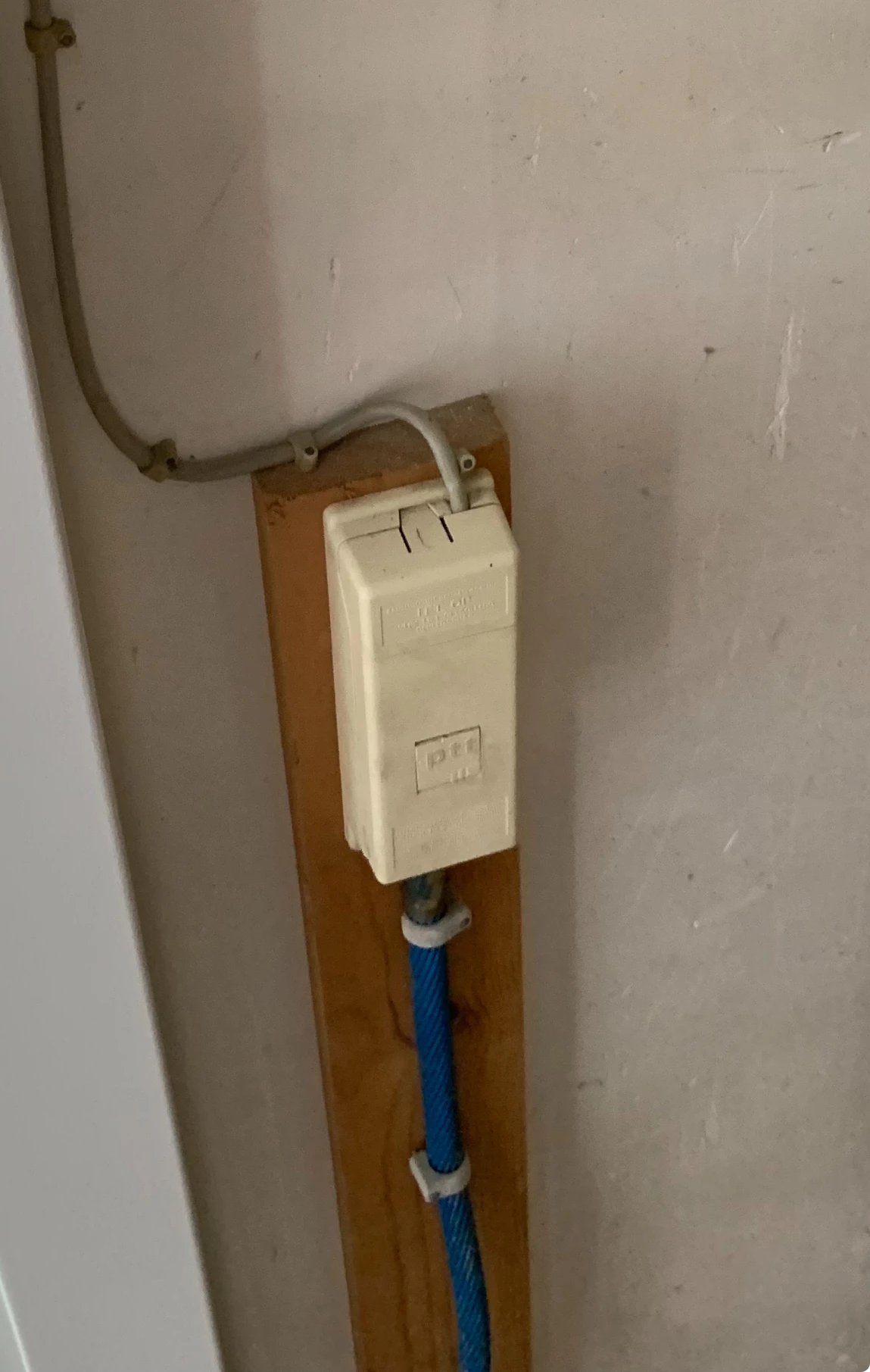

Mijn eerste idee zou zijn de grijze kabel op de foto doorknippen en een RJ11 connector op de blauwe en rode ader zetten, deze vervolgens in de dsl poort van de modem.
Een ander idee is het Isra punt openen en er een nieuwe kortere ronde DSL kabel op aansluiten en een RJ11 op het andere uiteinde, die dan in de DSL poort gaat.
Laatste idee was om israpunt te openen, nieuwe kabel erop aansluiten en deze aansluiten op nieuwe varkenssnuit in de meterkast.
Voorkeur gaat uit naar 1, maar weet niet geheel zeker of dat gaat werken. Op de modem wordt ook nog een vaste telefoon aangesloten.
Beste antwoord door DaveA
Je kan hier gewoon een directe kabel met RJ11 stekker op aansluiten ja, komt op hetzelfde neer.
En betreft de telefonie, je zou de DSL kabel die nu naar de woonkamer gaat kunnen gebruiken voor telefonie. Deze moet dan worden aangesloten op de telefonie poort van het modem. Dan hoeft de basisstation niet in de meterkast te staan.

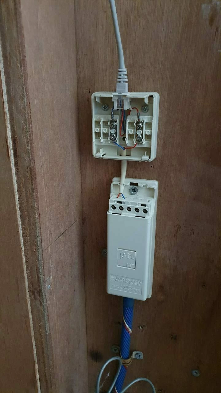

Ik zelf heb destijds ervoor gekozen om de grijze kabel door te knippen en daar een RJ11 op te monteren. En daar de modem op aangesloten. De kabels naar de varkenssnuiten heb ik weer (via een patchpanel, omdat ik dat makkelijker vond) op de modem aangesloten. De varkenssnuiten heb ik vervangen door een UTP aansluiting, en de oude koperkabels vervangen door een volwaardige UTP kabel.

Even uit nieuwsgierigheid, waarom zou je zoals op de foto van Marlon, er nog een stukje tussen willen zetten?
  • jan 23, 2026 12:02 p.m. UTC
Als jij eem jaartje Ziggo neemt, dan gebruik je het niet. Dan heb je een meter losse kabel in je meterkast hangen. Dat ziet er rommelig uit. En kabel kan beschadigd raken. Met dat doosje kan je hem er gewoon uit halen en dan is die weg.
