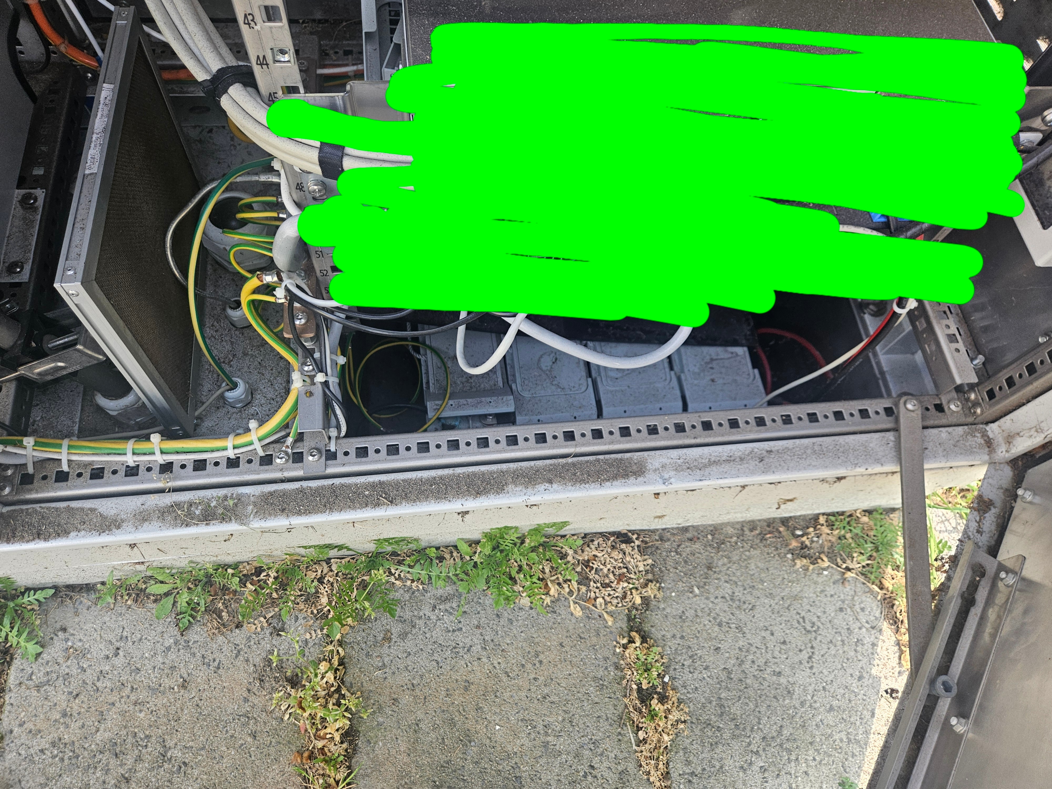

Zeker wel, in het topic wat ​@DaveA deelt heb ik ook gereageerd met een foto van een POP waarin je kan zien dat er flink wat UPS staan. Genoeg voor heel wat uurtjes online. Volgens mij is het 48u maar ik kan me vergissen. Zelfs actieve koper kasten hebben accu's. Na aanleiding van dat topic heb ik daar vorige week ook nog een foto van gemaakt. Ons volledige netwerk is dubbel aangesloten en voorzien van UPS/Accu's om te zorgen dat we zo min mogelijk last hebben van storingen en mensen gebruik kunnen blijven maken van diensten.
Zie een actieve koper kast, zitten ook accu's in:

Ja, je hebt het grootste gedeelte groen gekalkt. Wa hebben we nu aan zo'n foto? 🙈
  • April 28, 2025
Je ziet 4 accu pakketten onderaan de kast zitten. Op de DSLAM's staat info en ik weet niet of dit concurrentie gevoelig is. Dus op deze wijze kan je niet achterhalen welke apparatuur verder in onze kast zit.
  • April 28, 2025
Ow aha, ik zie ze nu staan. Loopt zo'n kast niet vol met water als het hard regent ofzo? Ze staan wel heel erg diep...
  • April 28, 2025
Nee, de kast zelf gaat volgens mij nog iets van een halve meter onder de grond door en is daaronder water dicht. Dus het water zou dan erg hoog moeten staan voor het in dit geval kwaad kan.
Bij het plaatsen van zo'n kast word daar rekening mee gehouden, als er wel een risico op overstroming of iets dergelijks is dan worden accu's en actieve apparatuur aan de bovenkant van de kast geplaatst.
