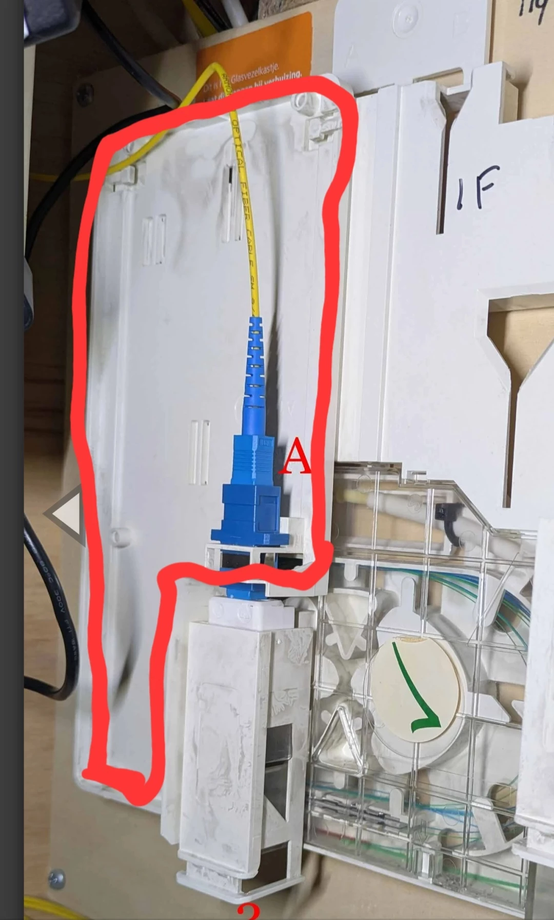

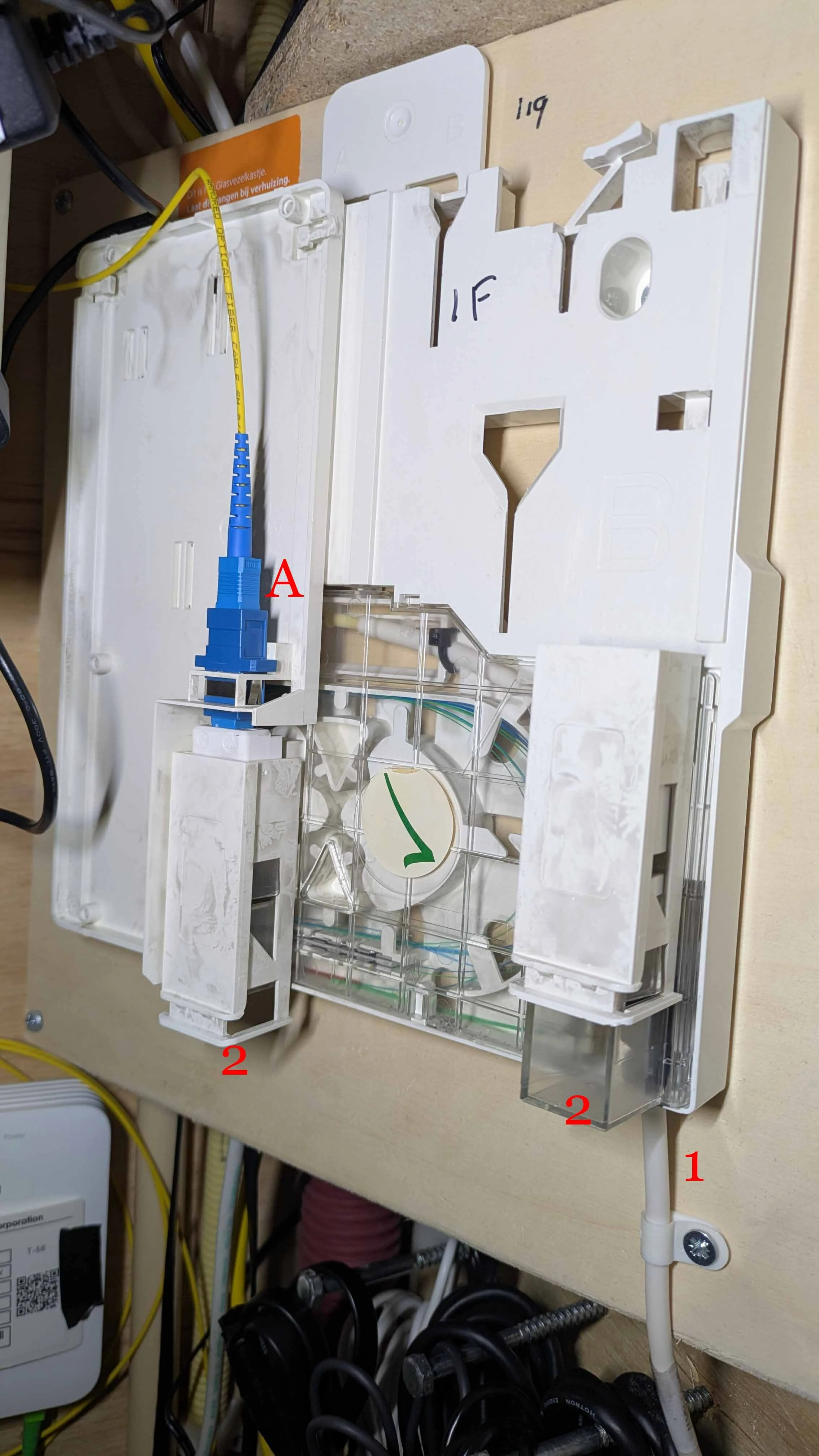

Mijn situatie is behoorlijk anders dan dat in de instructie staan van het boekje.
A zou het draad moeten zijn dat in de NT moet, deze is nu hier verbonden naar de Odido glasvezelkastje. Jammer genoeg kan ik niet in de plastieken omhulsels (2) komen van glasvezel (wat binnenkomt van buiten) genummerd: 1
Hierboven is A dus aangesloten op A van de bovenste foto en B is op de modem aangesloten (wan)
Vragen zijn:
  • Hoe krijg ik de plastieken omhulsels weg om te voorkomen dat ik de (bijgeleverde) NT hier weer bovenop moet plaatsen.
  • De pluggen van A lijken erg klein om in de NT te passen, ik moet het nog proberen maar het lijkt mij (te) klein
  • Hoe verwijder ik het mechanisme van A van de bovenste foto? Want dat lijkt een bepaalde constructie te zijn dat niet makkelijk uit elkaar te halen valt

Je moet volgens mij bovenaan op het witte kunstof drukken waar 119 naast staat. Dan kun je A met die witte achterkant zo omhoog schuiven.
A is een zogenaamde "patchcover" waar de voorkant vanaf is. De achterkant zit er nog op.
Als die eraf is, dan ziet de linker 2 er precies hetzelfde uit als de rechter 2. En dan kun je het kastje van KPN erop schuiven. Aan de linkerkant dus.
  • jan 11, 2026 6:46 p.m. UTC
De blauwe connector A er uit halen waarschijnlijk gaat het achterdeel in een keer mee. Dan schuift de ontvangen NT over het witte deel ervan uitgaande dat je de goede hebt ontvangen.
Waarschijnlijk staat het signaal op 2, 1 werdt gebruikt voor DVB-C via glasvezel die wordt nu niet meer gebruikt.
 Voor een nieuwe klant zouden hiervoor geen monteurs kosten mogen worden gerekend.
  • jan 11, 2026 6:47 p.m. UTC
De blauwe connector A er uit halen.
Niet alleen die blauwe connector. Ook die witte achterkant die er achter zit moet weg.

Het is gewoon een patchcover. Niets bijzonders. Alleen iemand heeft de voorkant eraf gesloopt.
Klopt, en dan moet je eerst de pigtail omlaag schuiven voordat je de patchcover verwijderd anders is je vezel kapot. Daarna moet je hem er weer juist opzetten en de pigtail omhoog schuiven. Allemaal onderdelen die best kwetsbaar kunnen zijn en handelingen die lastig zijn uit te leggen.
