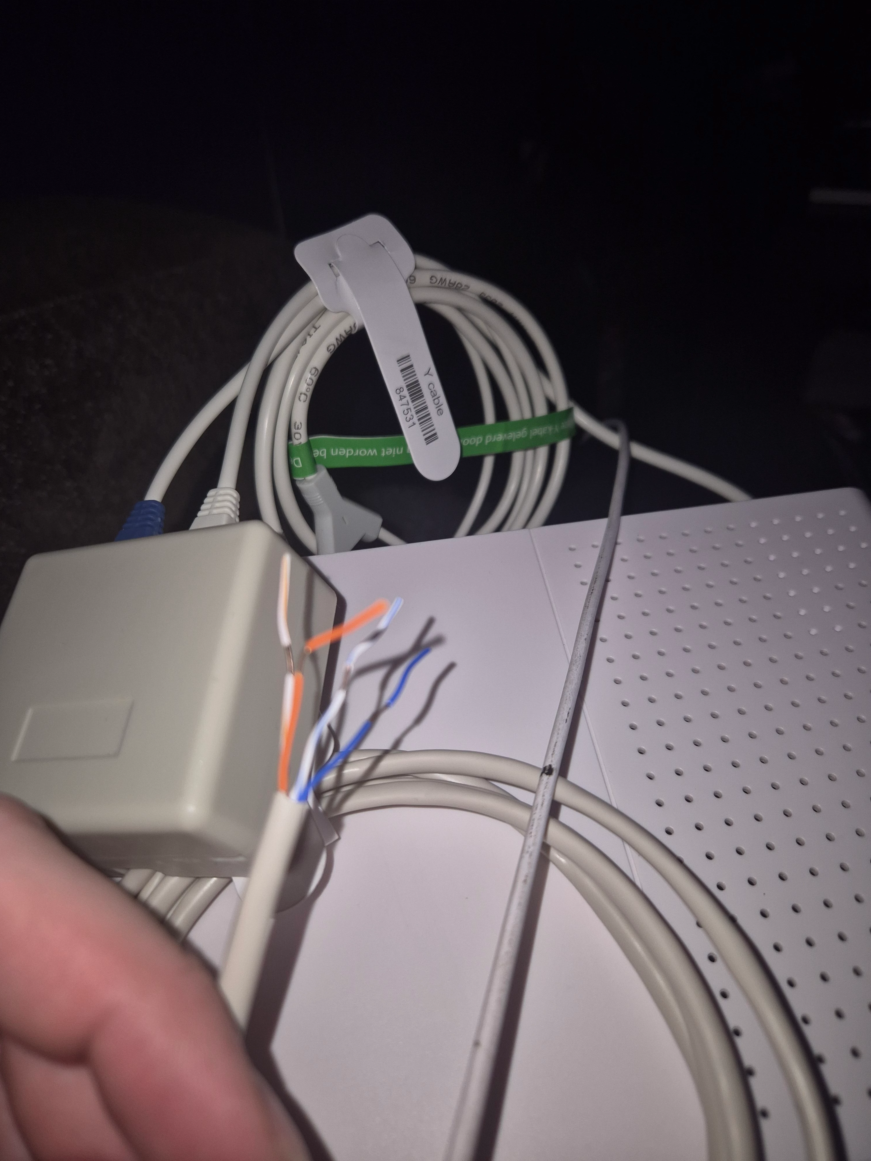

Hoe sluit ik internet aan op dit aansluitpunt?
  • March 19, 2026
  • 6 reacties
  • 198 keer bekeken
Hoe sluit ik dit aan

In de bouwmarkt kan je een varkenssnuit stekker kopen, en dan kan je deze draadjes daar op aansluiten.
Ik weet uit mijn hoofd niet precies hoe de kabeltjes gemonteerd moeten worden, maar er is vast wel iemand hier die daar wat meer over kan vertellen.
  • March 19, 2026
Ik zie dat je een Y-kabel hebt gekregen voor pairbonding. Dat werkt niet met de varkenssnuit.
Bel kpn en vraag een gratis monteur. Die vervangt de varkenssnuit voor een pairbonding aansluiting.
Rood / blauw is één lijn. Oranje / wit de andere.
  • March 20, 2026
Dank jullie wel
Ik heb het opgelost met een varkenssnuit met RJ11 kabel aansluiting en lossen RJ11 kabel geplaatst van varkenssnuit naar modum
